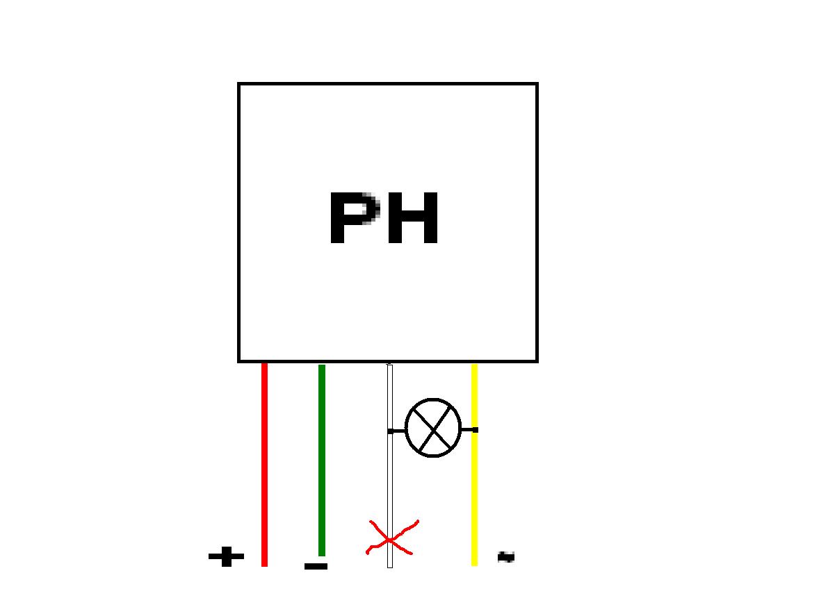

Что если попробовать как на старых машинах делали при неисправном РН, пускали на шунт прямой плюс. Правда напряжение в сети поубавится, но схема регулировки немного берет, поэтому можно через лампочку подбором мощности отрегулировать какое нужно.
Безымян.JPG [ 33.75 KiB | Просмотров: 4339 ]
Скажем так временно для проверки, чтоб убедиться что действительно контакт плохой на регулирующей. А можно и постаянно :) Этож по сути как сенсе на РН кубатурников.

Наверное для проверки это возможно попробовать, но вот постоянно использовать не хочется, все таки, есть желание найти неисправность, и сделать, а не лечить, обходными маневрами, благо все детали доступны
