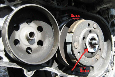

У меня есть люфт в подвижной щеке ведомого шкива, если по очереди сжимать руками подвижную щеку: сначала слева, потом справа.
Это нормально?

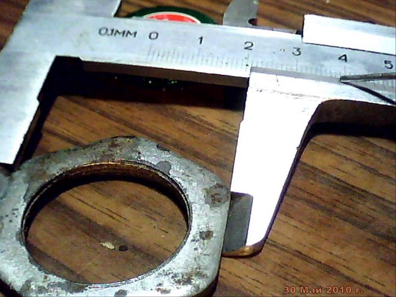

Комментарий к файлу: Как открутить эту гайку. и на сколько нужен ключ?

38 мм, точнее 38,4 мм.

Спасибо за оперативность. Хотел спросить по поводу люфта, должен ли быть ккойто люфт на подвижной щеке ведомого шкива?
 Заголовок сообщения: Re: Поломка в пути, или слесарь поневоле
СообщениеДобавлено: 30 Май 2010, 17:02
Какой то конечно должен, она же "подвижная щека", ей без люфта нельзя.

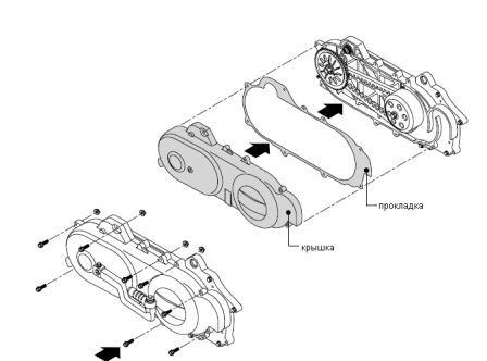

Его ещё в народе называют задним вариатором, хотя я согласен что это неправильно! Вариатор один и он находится спереди,на коленвале...
Также нельзя назвать вариатором то что называется трансмиссией!На рисунке :009<
Мне непонятен термин: "торк"

почему не понятно торк: torque- вращающий момент ( дословно)
