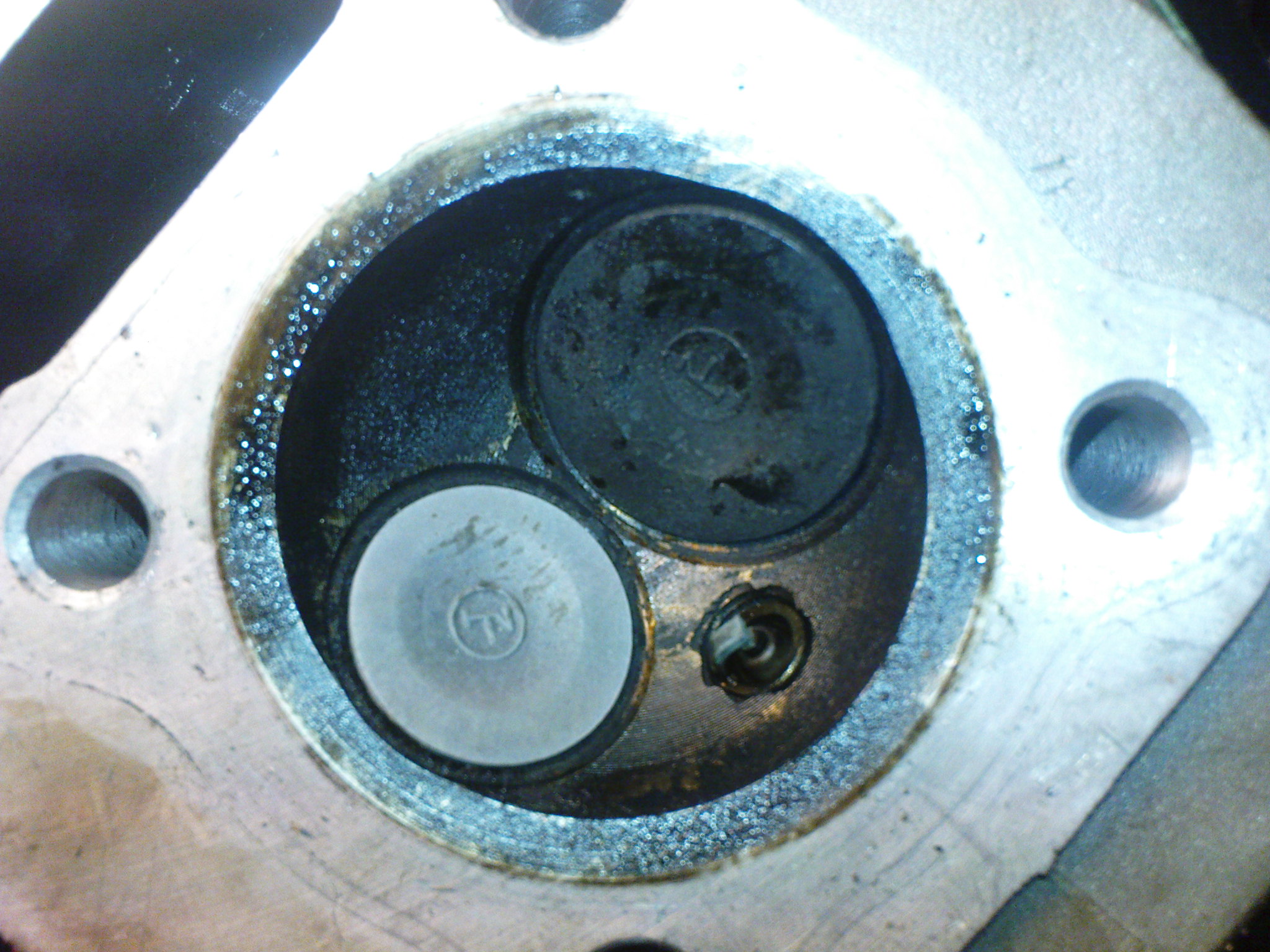

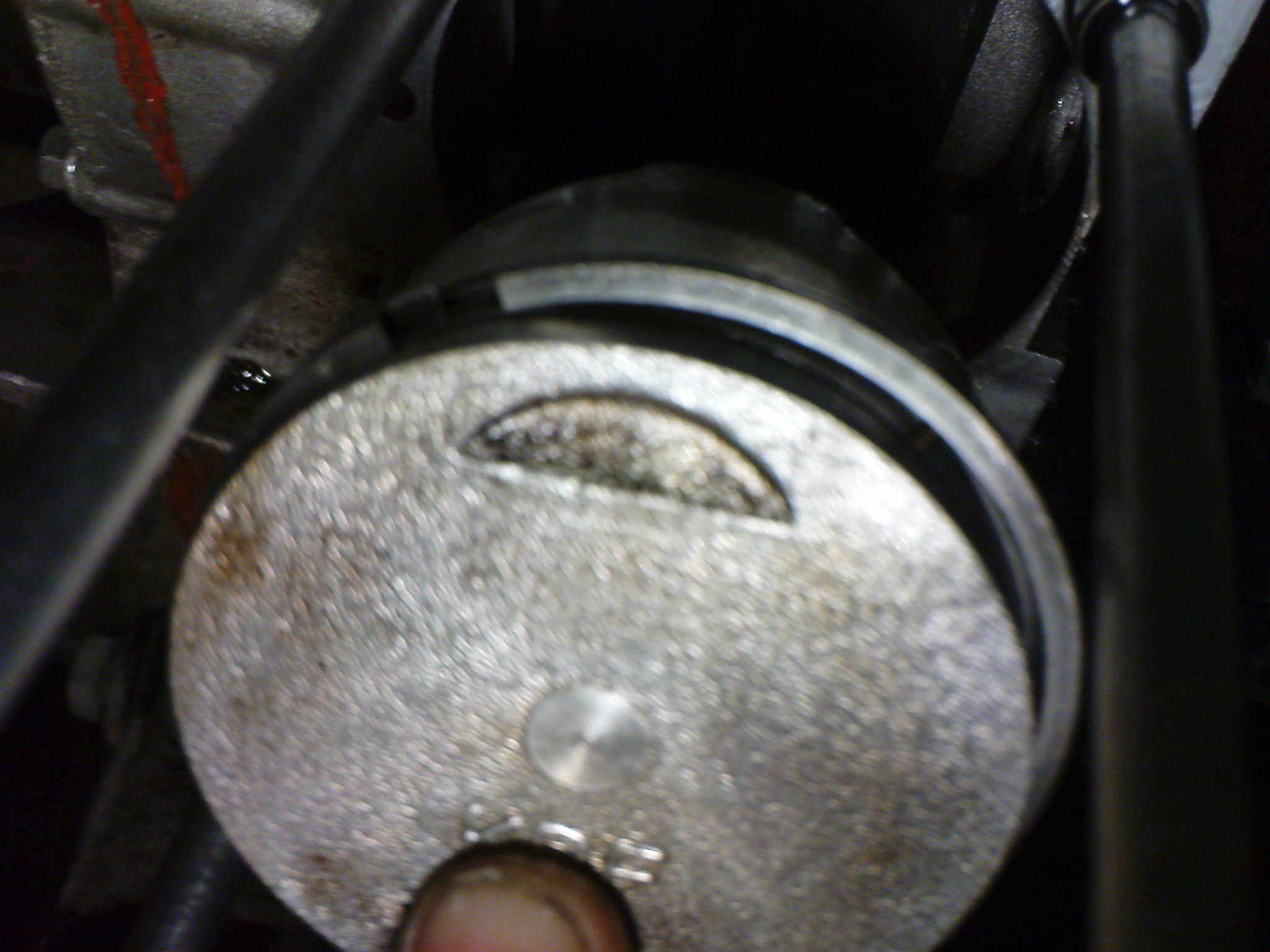

стетаскопом сегодня слушал звук до сих пор идет из поршни, НО еще сильнее со стороны ограничителя(помоему так он называется)
DSC_9142_enl1.jpg [ 172.06 KiB | Просмотров: 5203 ]
... я вот думаю может он как то трещит?, потому что у меня еще на старой поршне переодически появлялся постоянный стук(зазор был в порядке)...
и кстати вот как у меня кольца на новом поршне вылазеют
DSC00415.JPG [ 340.67 KiB | Просмотров: 5203 ]
и вот головка цилиндра- выбоенок никаких нету
DSC00418.JPG [ 567.63 KiB | Просмотров: 5203 ]
