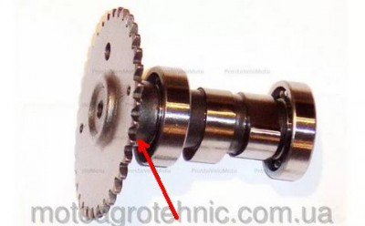

У меня первая поломка была вот такая, провернуло звезду на распредвале в этом месте. Стреляло из глушителя.
45.JPG [ 16.58 KiB | Просмотров: 5369 ]

У меня не стреляет.
