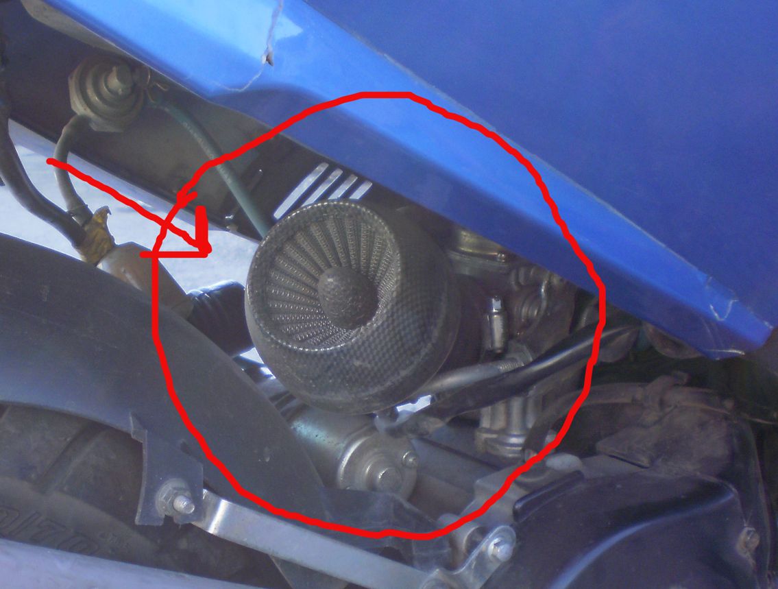

СообщениеДобавлено: 16 Nov 2010, 20:33
Сообщений: 809
Скутер: кабанчик. 250 куб.
Стаж: 3 года.
Эпикуреец писал(а):
Написал в поиске по сайту три буквы,-"ФНС". Всплыли одни проблемы и гемморои. Хотелось бы услышать возражения "опытных фнс-ников". Пробег , что дала установка, головняки, степень довольства, основная причина установки. Ну и соотвественно примерно то же от людей которые считают , что их скут реально правильно настроен с обычным фильтром. Пусть каждый оценит сам, понты-не понты, стОит-не стОит. Очень желателен сравнительный опыт эксплуатации людей испытавших оба варианта.
Не буду нагнетать своё имхо(может я просто наслушался плохих дядек), отпишитесь клубни!
пробег около 1000 км.,
установка дала прирост в скорости примерно 10 км. (или 80 км.ч. ИТОГО), на высоких ведет себя очень резво.. (сток отдыхает)
проблемы в постоянных чистках этого девайса.. (у меня установлен возле колеса может быть по этому.) так-же не ровный холостой ход на низких и тупой газ на малых оборотах..
Степень довольства 50/50% (хорошо на высоких, ужасно на низких)
Причина установки)) Скорее интерес, а как оно? ;-)
если ездишь быстро, нулевик рулит. Если короткие дистанции, постоянные прогревания и езда по дворам, пыльным дорожкам он не нужен..
.jpg
.jpg [ 108.84 KiB | Просмотров: 7485 ]
Последний раз редактировалось Аллочка 16 Nov 2010, 20:43, всего редактировалось 1 раз.
 Заголовок сообщения: Re: ФНС - зло. Возражения?
СообщениеДобавлено: 16 Nov 2010, 20:41
Гуру 2-х тактников
Сообщений: 1862
Откуда: Бердянск, Украина
Скутер: МанюнЯ
Стаж: 1 год 11 месяцев
китайский фнс - да, зло, так же как и просто фнс на наших пыльных дорогах, а качественный да еще при использовании на треке- айс
СообщениеДобавлено: 20 Nov 2010, 01:23
Сообщений: 809
Стаж: 3 года.
NikitozZz писал(а):
А насчет того что фильтр ухудшает наполнение цилиндра это не правда! как он может наполнять цилиндр хуже нежели подача больше топливно-воздушной смеси больше!
Почему не правда? У вас забит фильтр - начинает дымить (обедненная смесь) правильно?? Это конкретно к фразе которая подчеркнута синим цветом. (это только один пример, нужно будет приведу примеры еще..)
На счет настройки.. Настраивают карбюратор и на нулевом фильтре и на стоковом и на том и на другом есть свои нюансы.. (Вот мне тоже рассказывали что карбюратор уже настроен на стоковый фильтр, ничего подобного, перестраивала.)
Чем больше воздуха вы подадите в цилиндр тем больше топлива может воспламенится, правильно? Значит сильнее вспышка, а это дает поршню толчек с новой силой (при условии эффективной настройки карбюратора и правильной аэродинамической смеси)
СообщениеДобавлено: 20 Nov 2010, 01:28
Аллочка
Обеднённая смесь, это смесь с пониженным содержанием топлива.
Наполнение цилиндра с качеством смеси не имеет жёсткой связи.
Правильно только для дизеля.
У бензиновых двигателей очень жёсткая привязка к соотношению топлива и окислителя.
