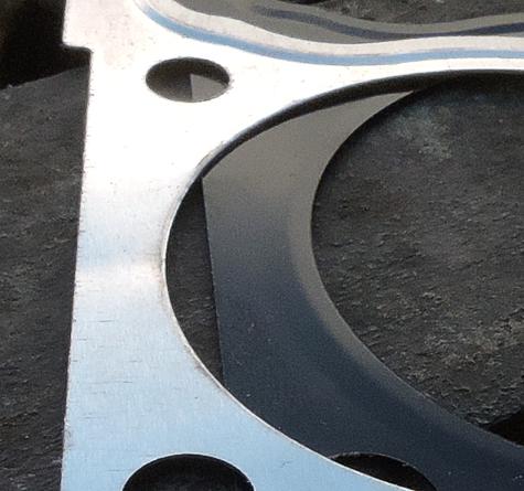

Dj@gger писал(а):
Я когда искал прокладку для 82 кубов на 139-й, столкнулся с тем, что все они без подштамповки вокруг дыры цилиндра, т.е. сделаны из стандартных, просто штампом вырубили дыру побольше. А уплотняет как раз подштамповка, для твоей цпг она должна начинаться вообще в миллиметре от края....
Как прокладка? Соответствует описанию?

Для понимания о чем речь: черная с подштамповкой, белая без. И такие бывают, ставить ее, ессно, не стал.

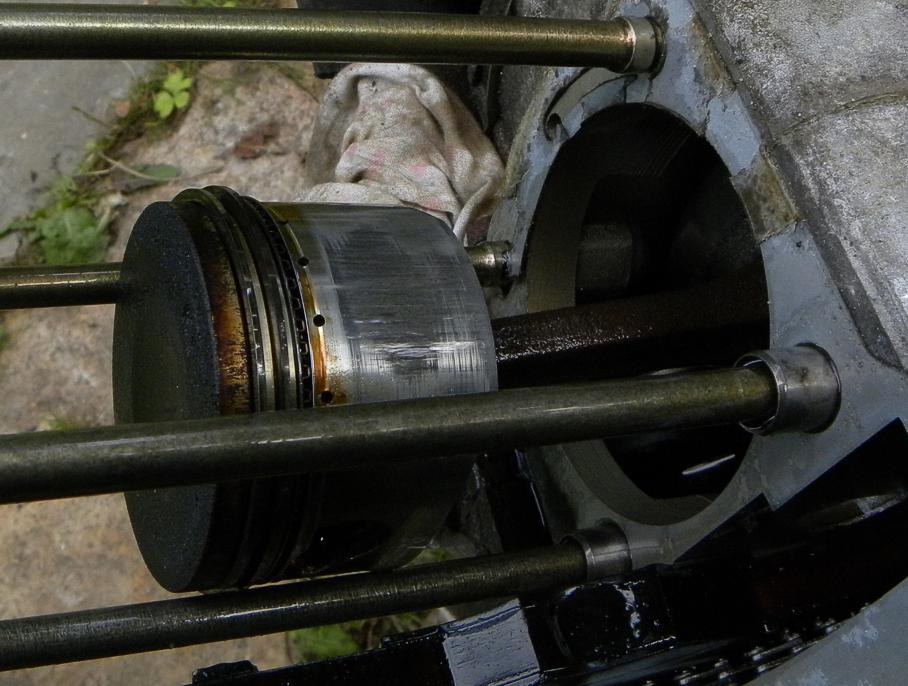

Короче парни, сегодня поработал над старым поршнем убрал то что подмяло, поставил кольца с поршня который покупал самым первым, с которого все началось. Поставил старую голову, старый цилиндр и соответственно старый поршень но с новыми кольцами, старую железную прокладку. И вуаля, мотор стартанул и стал работать без единого намека на жер масла. Перестал дымить и плевать маслом. Разобрал все, поставил новую цпг и собрал на старой прокладке и со старой головой. Короче поменял только цпг в сборе, и опять та же шляпа. Разобрал, поставил все старое, но с новым изначально купленным поршнем. Опять жопа. Разобрал, собрал все из старого. Все пришло в норму. Начал разглядывать поршни и нашёл в них только одно отличие Изображение на всех поршнях кроме старого есть доп масляные каналы, может тут косяк?

Эти дырки и на 52мм поршневой есть, двиг 152. Ничего не дымит.
152.jpg [ 122.95 KiB | Просмотров: 5441 ]
Они также есть на 50мм поршне от двига 139. Тоже не дымило.
В общем поздравляю, ты докопался, дело не в голове, не в прокладке, не в масле и не во всём прочем. Дело в поршне.
Тут вижу два варианта.
Либо дефектный поршень.
Либо он не той размерности. Допустим в цилиндр 52 мм поставили поршень 51 мм.
 Заголовок сообщения: Re: Полный АХТУНГ 157qmj

СПАСИБО) Поршни внешне одинаковы, по размерам промерял их, так же одинаковы. Набор колец использую один. На одном поршнем дым и масло, на другом без дырок все норм.

Упс, левый поршень подделка.

Хочу на новом поршне ради эксперимента заткнуть данные дырки и посмотреть что будет. Чём лучше залепить их. Что б наверняка. Там же температура высокая. Поксипол какой нить отвалится да?
СообщениеДобавлено: 02 Jun 2017, 21:58
А в пазу под маслосьёмные колеца отверстия есть ? Не затыкай эти отверстия как раз нужны.

На старом только в пазу, на новом и в пазу и не в пазу
