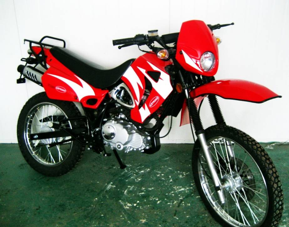

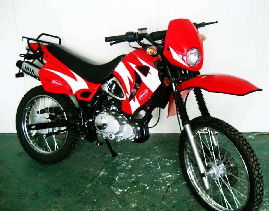

А я себе вот такого "коника" взял:
буду в деревне по полям и грунтовкам колесить, а то на скутере весь зад отбил по кочкам... :008
заодно и мотоцикл водить научусь, можно будет самостоятельно к практическим экзаменам на категорию "А" готовиться. По размерам он как полноценный мотоцикл-эндуро, а двигатель 50сс (права не нужны!), а еще к нему поршневая на 72сс в подарок дается в коробочке.
По динамике пока ничего сказать не могу - обкатка. Позднее отпишусь о впечатлениях, если кому интересно.
Вот можно пока обзорчик почитать...
Поздравляю!
в него так и просится движок на 125сс :)

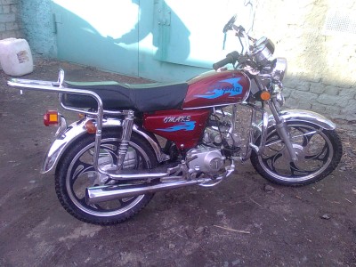

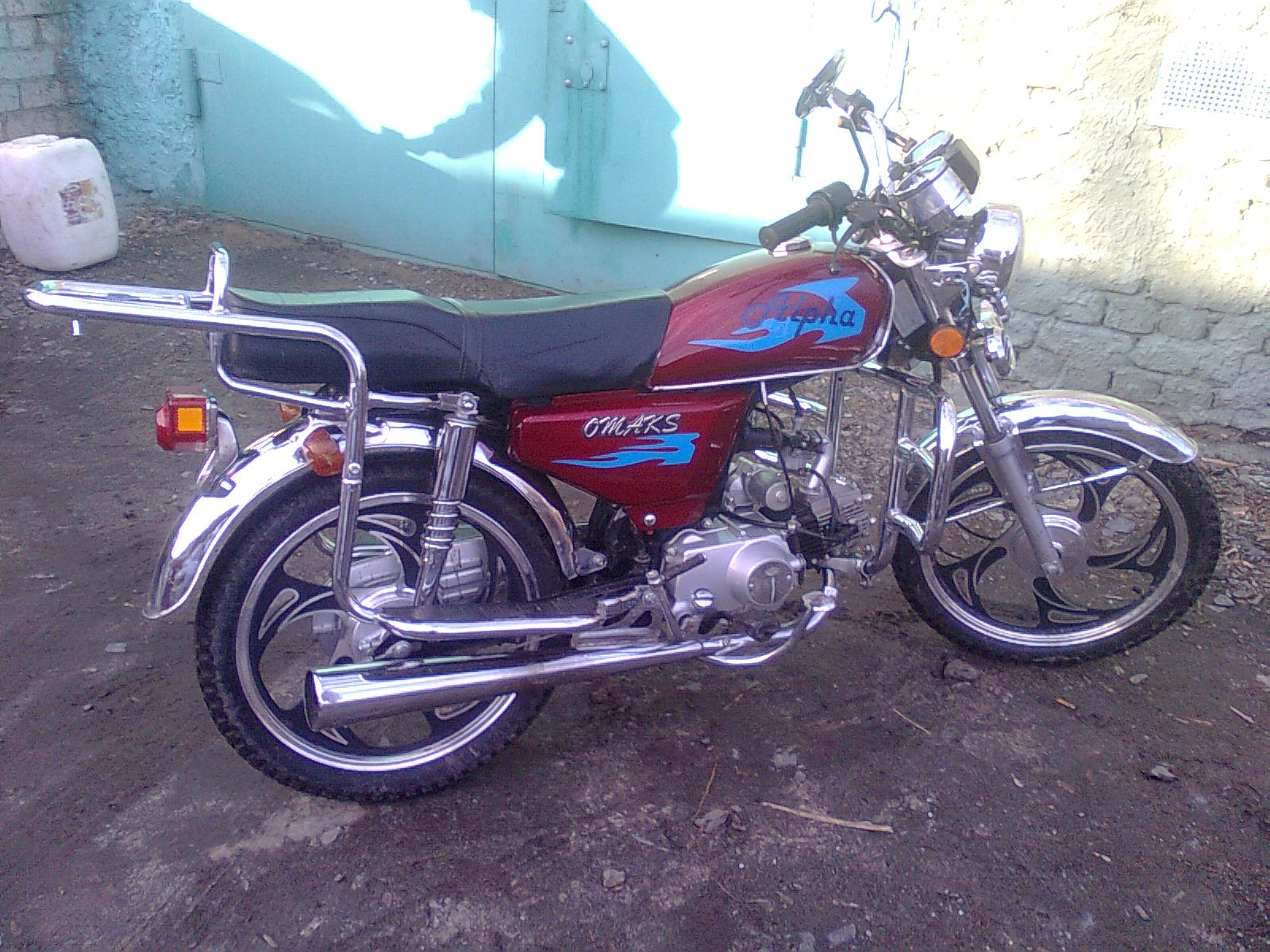

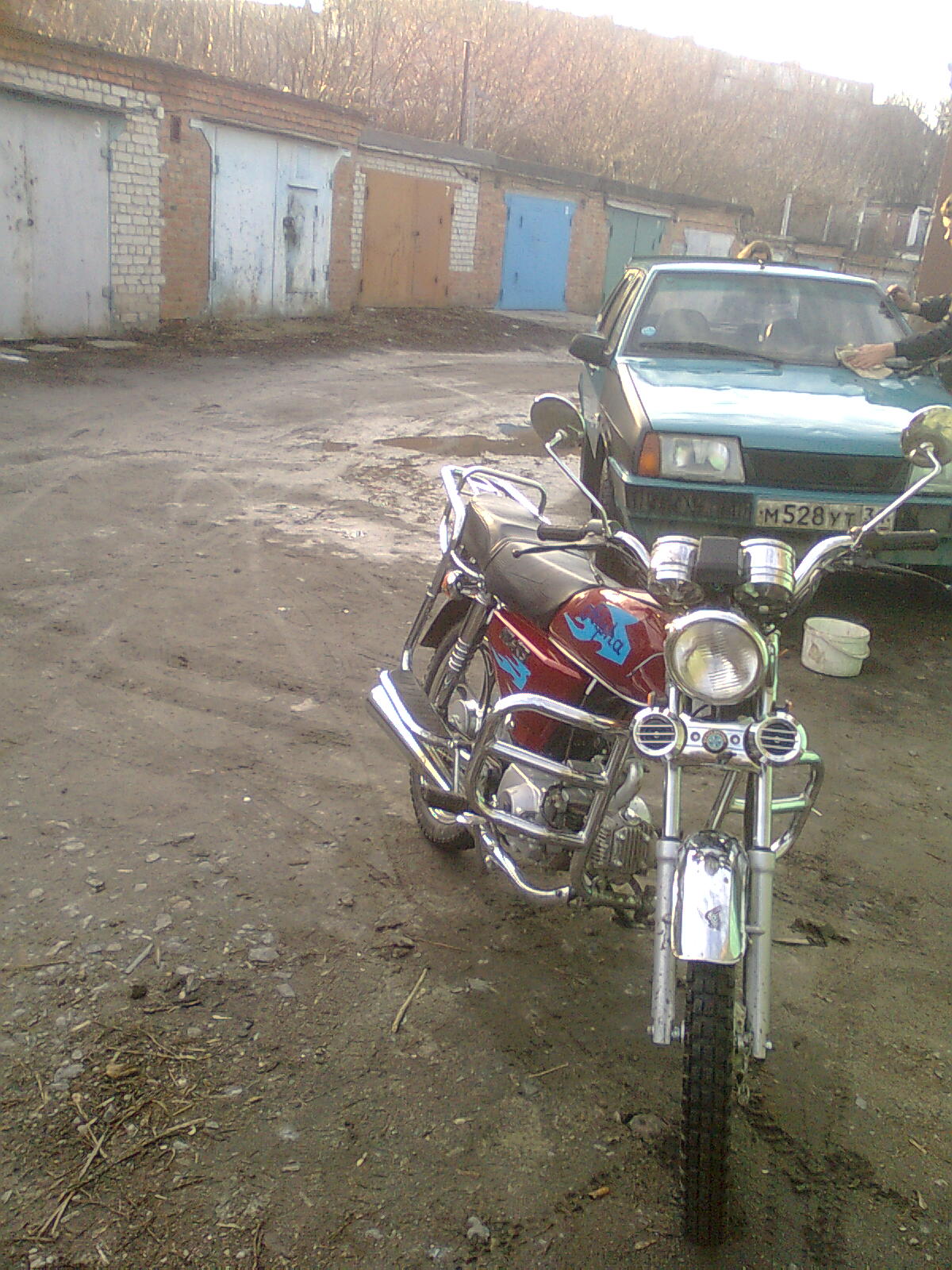

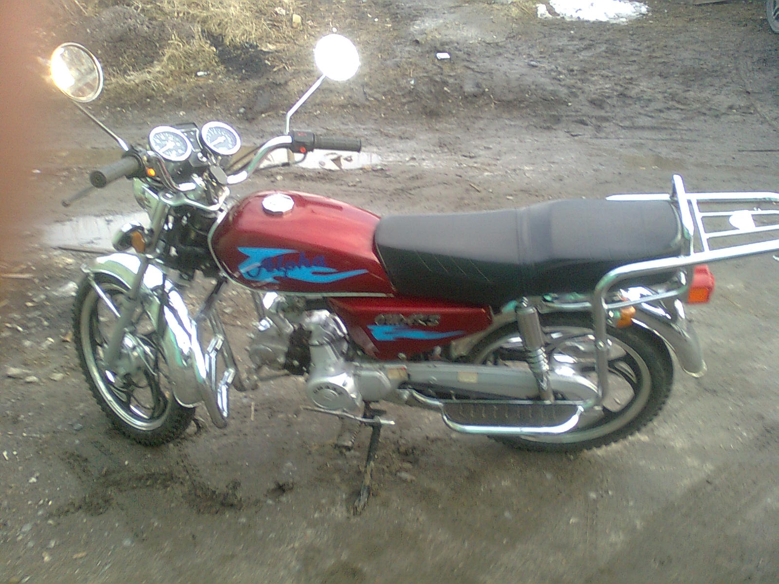

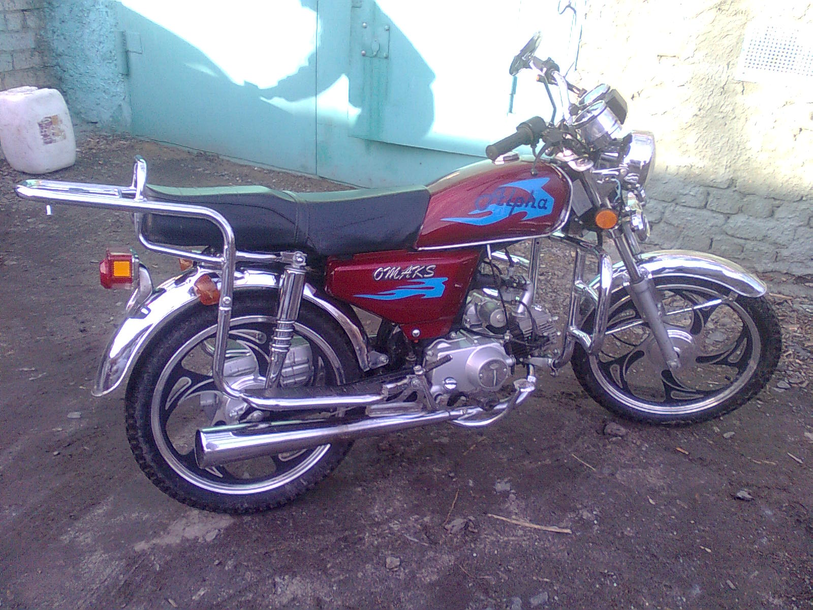

вот мой 110 кубиков по документам вообше написано мотоцикл
Фото0551.jpg [ 324.34 KiB | Просмотров: 5199 ]
Фото0550.jpg [ 342.03 KiB | Просмотров: 5199 ]
Фото0552.jpg [ 292.19 KiB | Просмотров: 5199 ]
Фото0549.jpg [ 354.14 KiB | Просмотров: 5199 ]

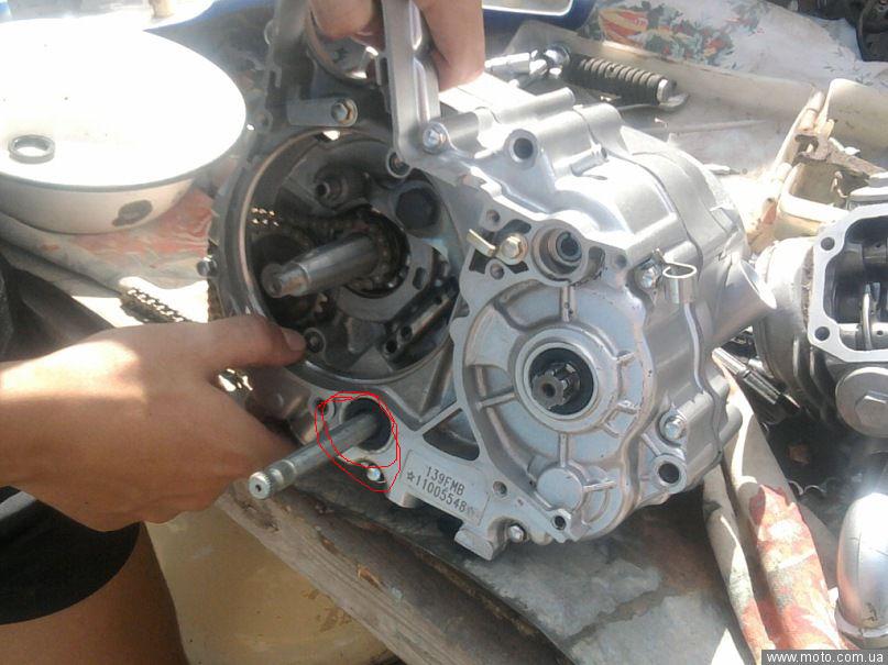

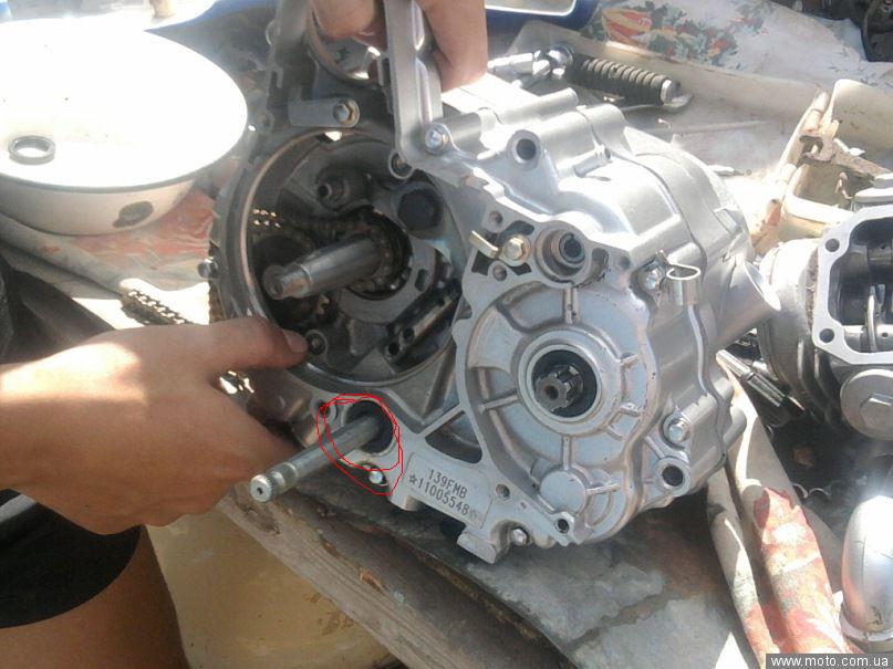

дал прокатиться другу мопед.Вообшем после этого заехал в гараж смотрю масло подкапывает!!!сначало не понял откуда низ в районе коробки был в масле!!!потом вытер всё вроде не капает попробовал возле коробки резинка ( сальник ) в масле заметно !как лечить ? изо чего может быть ? ( фото не моё но там отметил то что нужно!!! )

SCANR
Может быть просто износ сальника, а может и вал быть погнут.
Сальник однозначно менять.
У меня самого такое же было, когда педалью на пенёк налетел и ось погнул немного.
 Заголовок сообщения: Re: Китайский 4-х тактный мопед с мех.4-х ступен.коробкой
СообщениеДобавлено: 19 Apr 2012, 06:18
SCANR
На первое время, снять пружинку с сальника, укоротить на пару - тройку миллиметров, поставить на место.
Если не поможет - менять сальник.
СообщениеДобавлено: 19 Apr 2012, 06:31
Сообщений: 201
Стаж: 14.767км
где находица пружина?
СообщениеДобавлено: 19 Apr 2012, 06:35
Сообщений: 201
Стаж: 14.767км
Ertil Noorison писал(а):
SCANR
что поменять сальник движок колоть нужно*или там всё проше?
СообщениеДобавлено: 19 Apr 2012, 06:44
Пружина с внутренней стороны сальника.
Для замены сальника ничего разбирать не надо.
В сальник вворачивается пара шурупов, за которые он выдирается с посадочного места.
