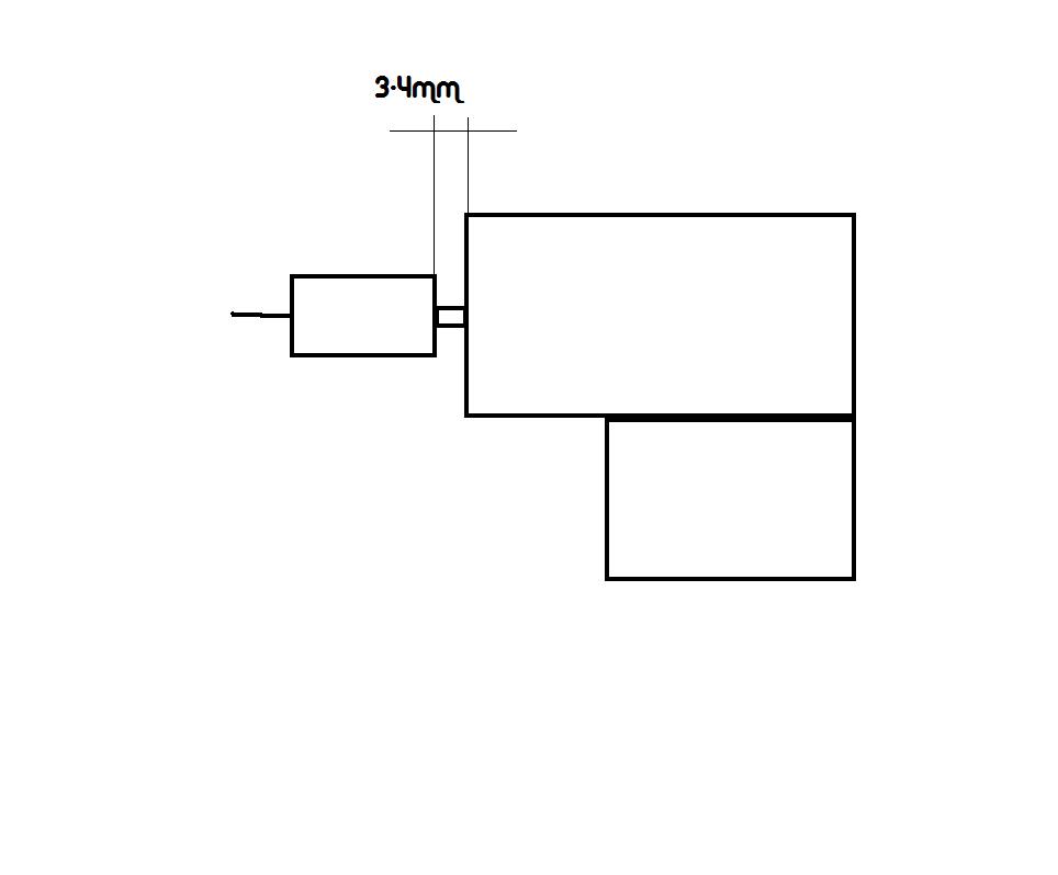

Проверь обогатитель. На перегретом двигателе он должен быть горячим.
Если его выкрутить горячим с каррба игла должна торчать на 3-4 мм.
5412897kj545.JPG [ 20.05 KiB | Просмотров: 11794 ]

Проверил сегодня, обогатитель, фунциклирует!
А точно это не клапана или компрессия?
