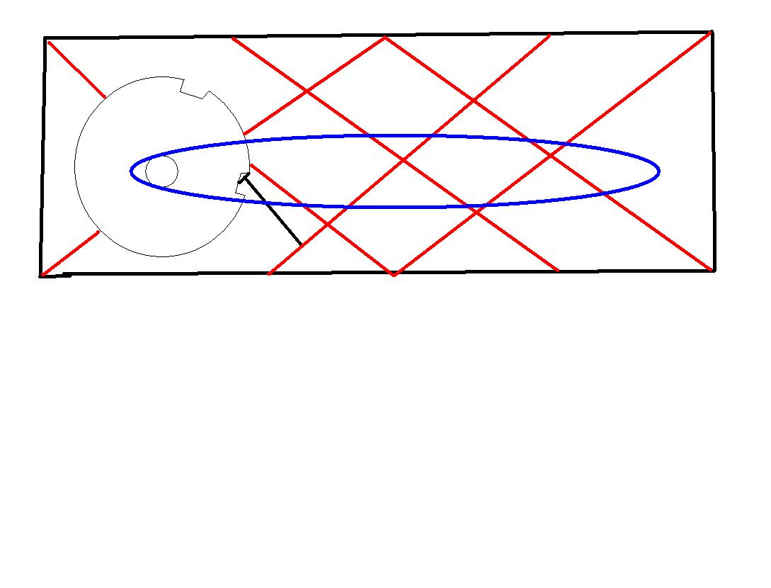

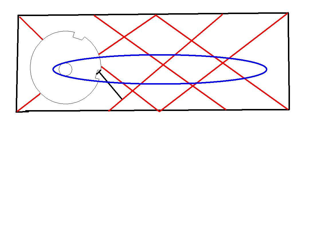

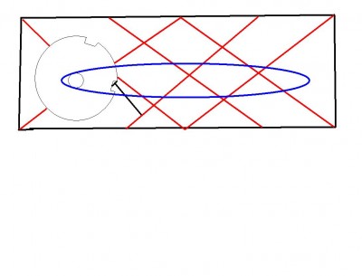

Незнаю как у остальных но у меня такое возможно, объяснию: у меня в ведущим шкиве варика есть дырочки в отсуках где распологаются грузики, я операя на него болтик а другой конец операю на ребро жесткости варика, и просто откручиваю болт и снимаю шкив фот фото:
.JPG
.JPG [ 61.01 KiB | Просмотров: 13202 ]
Черный это болтик, красные это ребра жесткости, синий это ремень варика

Вполне возможный вариант, только вот шкив выполнен из аллюминия и ты его таким способом можешь повредить.

уже раз пять снимал и нечего, но раз на раз не приходится.

я её нарисовал, но если очень надо то сфоткаю
 Заголовок сообщения: Re: Съемник ведущиго шкива вариатора
СообщениеДобавлено: 24 Feb 2010, 14:13
За находчивость высшая оценка! где нибудь в полевых условиях может сильно пригодится ну а в стационаре лучше конечно пользоваться предусмотренными сьемниками ...
