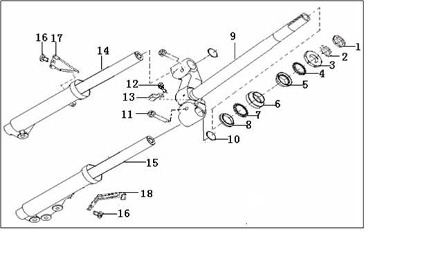

Тут все подробно!!!Я промыл перо бензином, затем оно высохло я масло через шприц залил!
1 43008J0ET000 гайка передней вилки
2 43007B20T000 шайба
3 43001B20T000 кольцо подшипника верхнее
4 B06010110000 шарики подшипника
5 43002B20T000 чашка подшипника верхняя
6 43003B20T000 чашка подшипника нижняя
7 B06010140000 шарики подшипника
8 43004B20T000 кольцо подшипника нижнее
9 43100B20T001 траверс
10 43215BMAT000 хомут
11 B01591003065 болт
12 B01090601265 болт
13 43035BMBT000 пыльник тросса
14 43300B20T000 Шток переднего аморт. правый
15 43200B20T000 Шток переднего аморт. левый
16 B01070601665 болт
17 43150BMAT000 зажим кабеля спидометра
18 43021BM0T003 направляющая тормозного шланга
.jpg
.jpg [ 23.66 KiB | Просмотров: 4503 ]
Athena 70cc,Dellorto 19,LeoVince ZX,Multivar,Malossi FLY,Сoil Naruku,Bell Polini,BOOST,HTQ 16/45.
Последний раз редактировалось Yamh 08 Aug 2009, 13:21, всего редактировалось 1 раз.
 Заголовок сообщения: Re: Stels Leader 50 передние аммортизаторы
СообщениеДобавлено: 08 Aug 2009, 08:08
Спасибо за желание помочь, но по этому рисунку нихрена невидно, ни стопорного кольца, ни болта снизу, ни сальника, ни той хрени которую надо ослабить. Вилка такая спору нет, но как ее разобрать то, при этом ничего не сломав я так и не понял.
СообщениеДобавлено: 08 Aug 2009, 13:22
Зарегистрирован: 13 Jun 2009, 18:18
Сообщений: 133
Скутер: Skif 2T, Peugeot Satelis 250 RS, Nexus Matrix
Стаж: 12
Смотри рисунок там описание добавил!Снимаешь колечко №10, затем откручиваешь болт №11 и все потом перо вниз тащи!!!150 г. Масло это очень много!!!!Туды смело 50-60 г. наливай.У меня 60 г. Очень жестко.Зато не пробивает на кочках!!!

Перо из траверсы я и руками вынимал, а как насчет само перо разобрать, чтоб сальник проверить? Менять то пока нечем так хоть в бензине замочить чтоб распух да потом на место вставить, сверху задиров невидно, ну и пружинку подтянуть можно. А главное размер на будущее снять.
Мне кажется перо не разборное!Оно вроде там запресованно!
