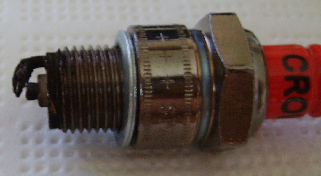

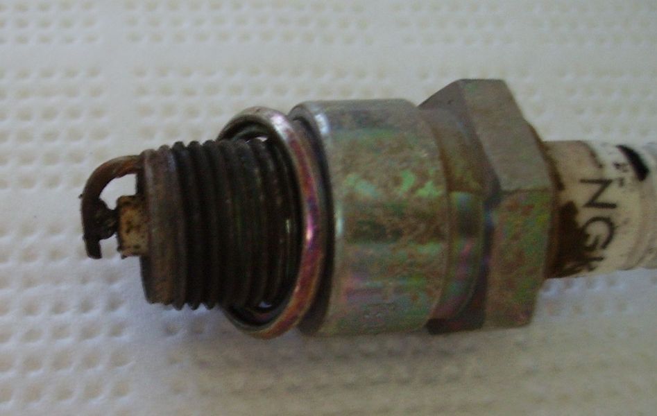

Всем привет!
Проблема проблем - после установки ЦПГ 70 сс, свечи не выдерживают более 10 км пробега. Максимальный газ - на 3/4, максимальные обороты - 5600-6000, максимальная скорость - 55 км/ч (то есть как бы полного "жара" не даю) ОДО новой ЦПГ - 60 км. При этом электроды свечей прям свариваются друг с другом, скут соответственно глохнет.
Вот фотки:
Комментарий к файлу: Свеча 1
NGK.JPG [ 69.22 KiB | Просмотров: 8767 ]
и
Комментарий к файлу: Свеча 2
CROWN.JPG [ 84.31 KiB | Просмотров: 8769 ]
Неужели это сработка колец/цилиндра налипает и дуга получается? У кого нибудь было подобное? Накладно, блин 120 руб/10 км....

Которая NGK - BP7HS, а CROWN - E7TC. Вторая свеча - ХЗ че за зверь, но продали как подходящую (а инет говорит, что для 402 двига ГАЗ, буга-га-га :) )
Дополнительно скажу: домой доезжал на NGK - BP7HNS, ехал 30 км/ч 2 минуты, так на новой свече на перегибе заземляющего электрода уже видны следы высокой температуры - радужная поверхность металла, как при закалке.

Я не вижу на свече белого налёта, чтобы грешить на бедную смесь. На 2Т угол зажигания регулируется положением колокола генератора. Там на коленвале есть стопорная шпонка, которая определяет правильный угол. Вот она могла вылететь или провалиться, а колокол провернуться на несколько градусов. Результат: детонация. Проверь, много времени не займёт...

Со стороны генератора на коленвале стоит эта шпонка (в виде ~1мм выступа) и должна входить точно в паз на роторе (колоколе). Если не поможет, то остаётся карбюратор. Я так понимаю на старой поршневой таких проблем не было. Ты поставил новую спортивную - значит поставь и жиклёр побольше или почисть старый. С калильными числами свечки играть нет смысла. Мой кент уже весь модельный ряд NGK перепробовал - результат не изменился.
ЗЫ: А ты уверен что всё правильно собрал и поршень правильной стороной поставил? И ни чего лишнего в картере не забыл?
