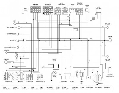

СообщениеДобавлено: 14 Dec 2008, 20:07
Переменный с генератора жёлтый, на переключатель света, сине-белый к переключателю дальнего света, синий и белый к лампочкам, зелёный провод уходит на массу, через загрузочный резистор.

Wersa писал(а):
Блин,а разве свет на фары через регулятор идет?
Переменное напряжение на фары (жёлтый провод) подаётся относительно "массы" (зелёный провод), а не напрямую с генератора. С него может идти и 70 В, никакие лампочки этого не вынесут. Балластный резистор шунтирует (закорачивает на массу) эту цепь. Причём в такой степени, в какой позволит регулятор. А он позволяет в зависимости от входного напряжения с генератора (между жёлтым и белым проводом). Чем оно больше, тем больше надо гасить на нагрузочном резисторе, подавая на него бОльшую часть полупериода (сдвигая фазу).

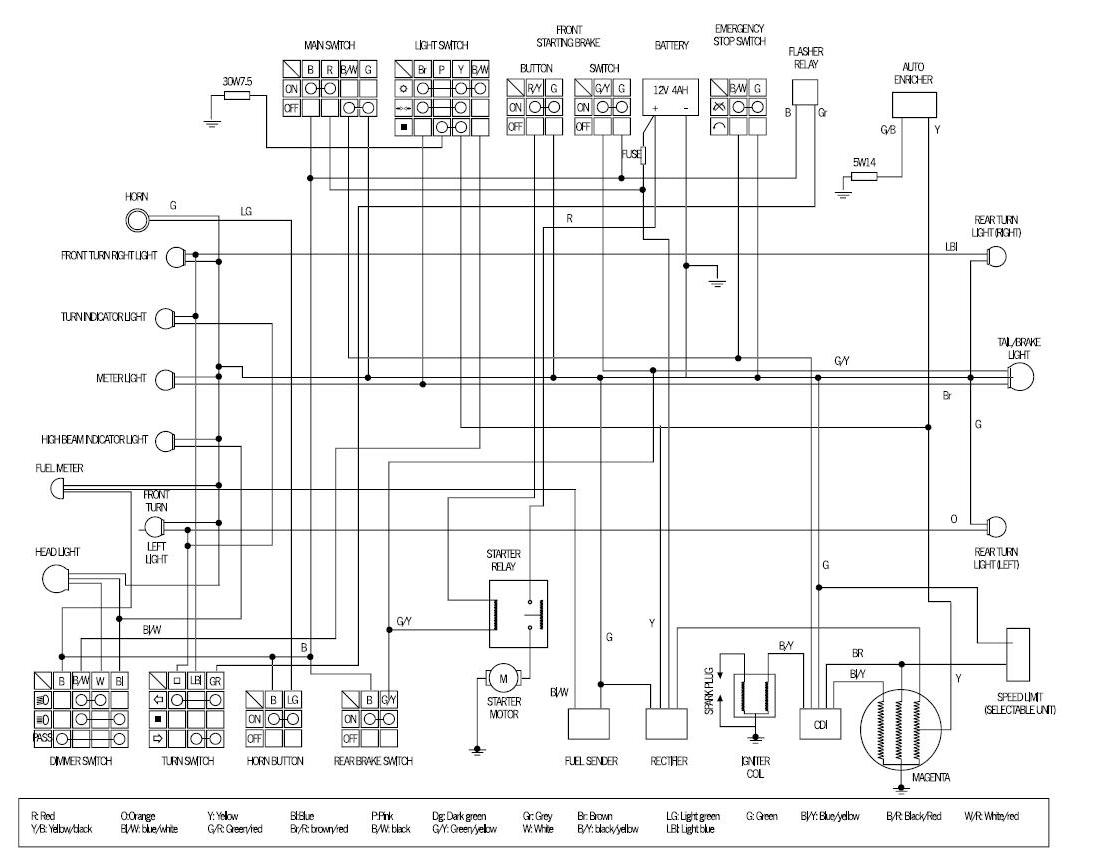

СообщениеДобавлено: 16 Dec 2008, 22:13
Тут другой план. По этому плану загрузочный резистор включается при выключенном ближнем и дальнем свете.
В этом случае наши рассуждения не верны.

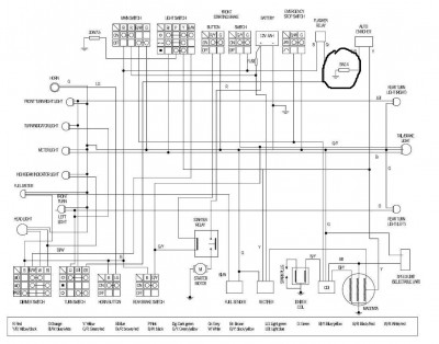

А поподробнее - ну не пальцем, а по подписи на рисунке - подскажите, где же найти этот загрузочный резистор ? Долго смотрел - отыскать не мог :( Вот стартовый обогатитель карбюратора - нашел, а загрузочного резистора - нет :(
А вот во второй схеме - нагрузочный резистор есть и он действительно включается только тогда, когда не горит ближний или дальний свет. Т.е. генератор всегда нагружен на примерно постоянную нагрузку.

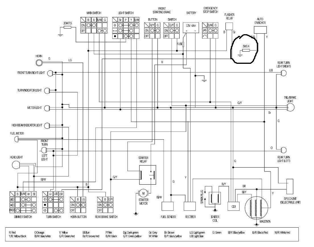

про резюк:
Комментарий к файлу: ежели не ошибаюсь - вот и резюк
