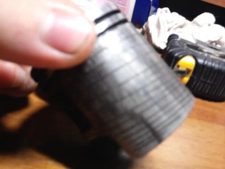

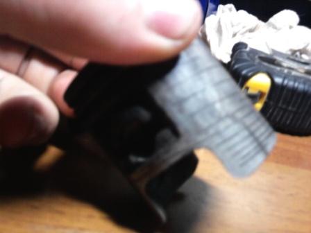

Вот может кто то знает что ЭТО?
0059.jpg [ 14.99 KiB | Просмотров: 7034 ]
0058.jpg [ 14.53 KiB | Просмотров: 7034 ]
Ивановский скутер клуб..
 Заголовок сообщения: Re: Почему не заводится?
СообщениеДобавлено: 22 Feb 2010, 19:10
полосатость ненормальная типа брак это у тебя что стоит или стояло?
СообщениеДобавлено: 22 Feb 2010, 19:21
Зарегистрирован: 22 Feb 2010, 10:34
Сообщений: 248
Откуда: Иваново
Скутер: ABM Wind
Стаж: 3 сезона
Это то что стояло , ну сам посуди , эти полоски идут ровно-ровно растояние между ними увеличивается с верху вниз единственное что сбивает эту "ресьбу" это перегревы , ЗАдиры и глюки на поршнне бывают вертикальные , изредка с небольшими отклонениями , но как ЭТО понимать , из этого следует вывод: это сделано руками человека , тогда другой вопрос , зачем?
