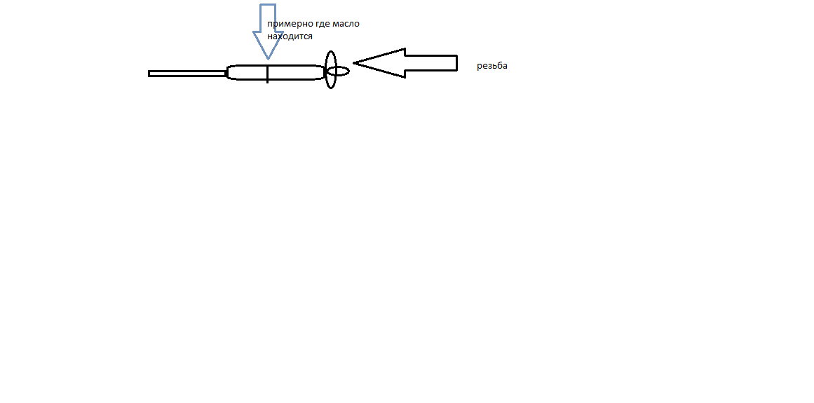

насамом деле на хаобонах тупость какая то.... там 750мл заливаешь а оно чуть ли не до верху.... щя попробую рисунок нарисовать

вот нарисовал примерно....

Если бы нарисовал метки на щупе , было бы понятнее, просто попробуй, чтоб масло было на пол щупа по меткам, и не на подножке, а на боковой и посмотри, должно быть нормально.

фишка вся в том что я определяю на глаз.... так как меток там вообще никаких нету.... но по паспорту примерно так должно быть масло
