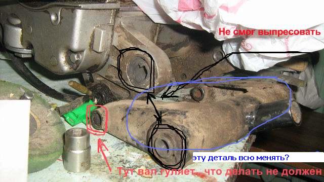

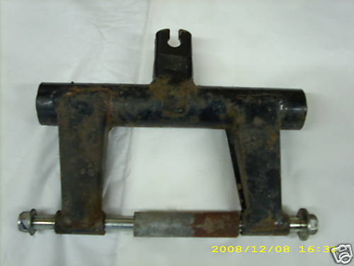

НЕ вьехал люди. Не смог выпресовать, а потом не вьехал,- зачем их заменять если в самой этой U образной конструкции вал(длинный болт) болтается свободно. Ее что только на новую менять. Вобщем как сделать так чтобы двигатель не ходил отдельно от скутера я не понял.

Берём пилку надпиливаем обе гильзы сквозь резину до алюминия из ну три, для этого вдеваем пилку в сайлентблок.
Cаилентблок вываливается сам. Вставляем новый, и аккуратно забиваем его молотком.
Крепление двигателя придётся менять или или оставить.

Крепление двигателя придётся менять или забить
Диаметр отверстия во втулке сайлентблока - 10мм, болты - 9мм.
Я просто поменял болты.

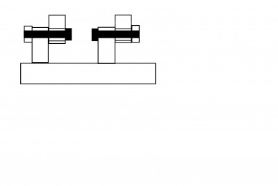

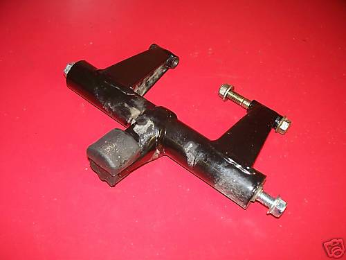

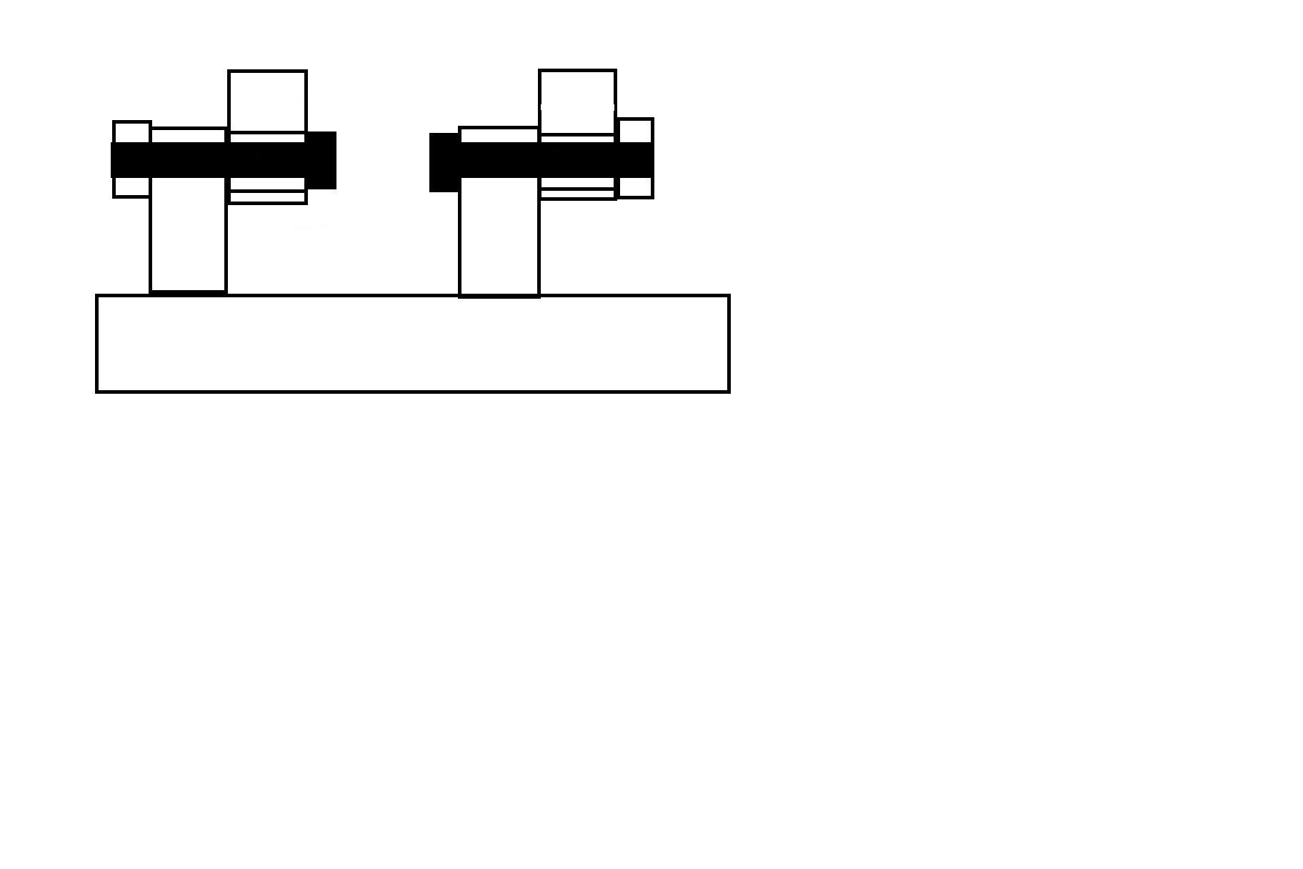

Чтобы не болталась нужна распорка, или же ты используешь 2 болта.
d349_12.JPG [ 14.62 KiB | Просмотров: 12442 ]
!BR1PkGQBGk~$(KGrHgoOKiQEjlLmVz3(BK!Fl1B1Zw~~_12.JPG [ 16.54 KiB | Просмотров: 12442 ]

В подрамнике выковыриваешь только резину и втулку, а наружную обойму оставляешь в неё забиваешь сайлентблок от классики (крепление аммортов). Лишнее потом болгаркой отрежешь (если понадобится).

Да в подрамнике не надо не чего делать, так как аксиальные усилия отсутствуют только радиальные.

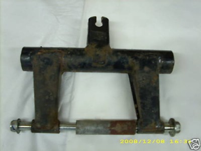

Наверно наитупейший вопрос у меня,но все же:-D Зачем нужна вот эта штучка
Изображение :-[ :-[ :-[ :-[ :-[
какой русский не любит быстрой езды?
НЕ БЫВАЕТ ВЕЛИКИХ ДЕЛ БЕЗ ВЕЛИКИХ ПРЕПЯТСТВИЙ!
 Заголовок сообщения: Re: Помощь лоху. Замена сайлентблоков.
СообщениеДобавлено: 26 Feb 2010, 23:26
Чтобы снять аксиальную нагрузку которая сразу же выдавила бы внутренние втулки блока наружу.

Но если использовать 2 болта как у вас на 2 фото то получается,что этой штуки нет...Эт норма?
СообщениеДобавлено: 26 Feb 2010, 23:44

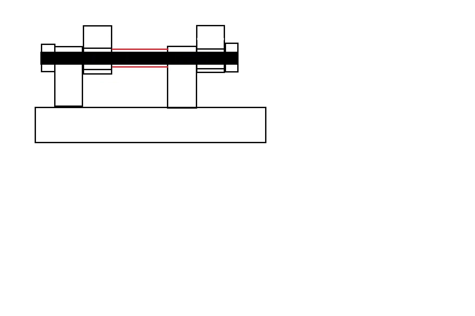

Та потому что втулка блока упирается в болт или гайку.
На оси же противоположной опоры на одном из блоков нету. Закручивая ось усилие выдавило без распорки втулку блока.

Это какая то хитрость или просто халатность, что в крепление двигателя не втавили сайлентблоки? У меня болт 10мм, а отвертстия 12. Даже при новых сайлентблоках не избавиться от горизонтального болтания двигателя. Растачить и вставить втулки не получится из за толшины металла.
И еще вопрос. Cайлентблоки у всех моделей китайцев одинаковы? В магазине "моточасти" я не нашел подходящих. Вроде мерил нормально

Так и не получил ответа. Может быть не поняли. На схеме. Болт у меня 10 мм, отверстия разбиты дот 11 до 13 мм. Что получаем? Разница в 3 мм. Пусть даже если я заменил сайленты на новые, люфт благодаря этой херотени остается. Сейчас после 4.5 тыс у меня люфт 3, еще через 4.5 тыс будет 6 мм. А если подождать еще немного болт протрет все и поедет отдельно с двигателем када угодно тольео не со мной
