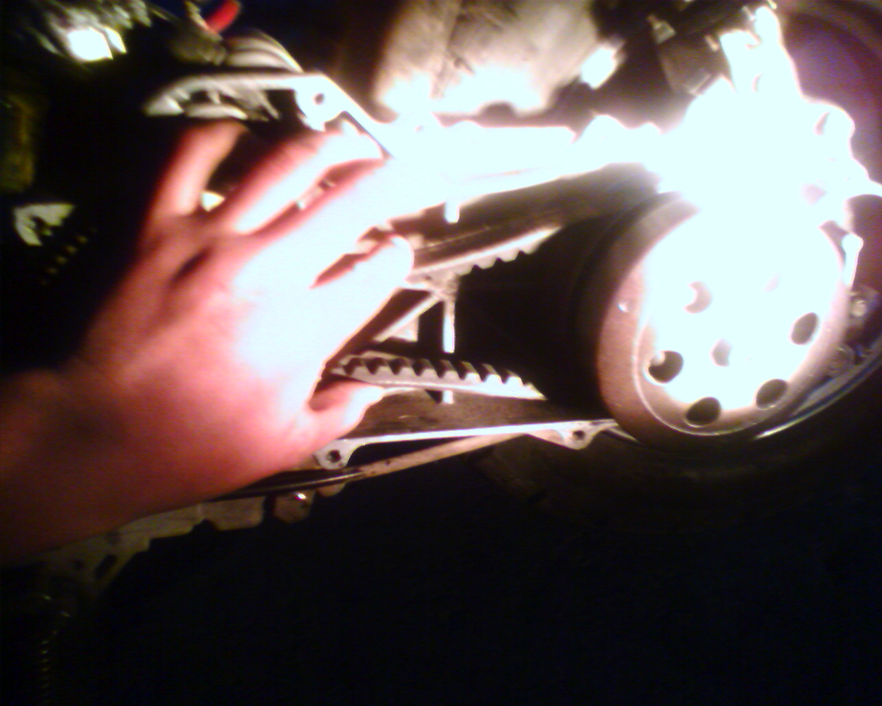

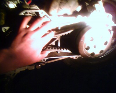

Вобщем поменял я ремень на скутере всё поставил,завел вроде как нормально работает,а на следующий день решил покататься,проехав около 8 км я почуил запах резины,приехав в гараж снял крышку вариатора,и обратил внимание что на новом ремне появилась мелкая канавка,начал сразу искать обо что трет и нашел!Так вот вопрос из за чего это может быть?

tun_var_04.jpg [ 13.87 KiB | Просмотров: 4482 ]

СообщениеДобавлено: 21 Май 2010, 19:32
Ремень длинный поставил?
 Заголовок сообщения: Re: Помогите пожалуйсто!!!
СообщениеДобавлено: 21 Май 2010, 19:33
Так, дай угадаю :) , наверно ремень шире поставил или варик был натюненый, вот он и поднялся выше и трет обо штото, это если с верху, на твоей фотке ничего не разглядел.

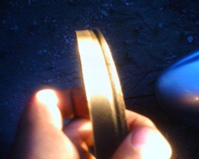

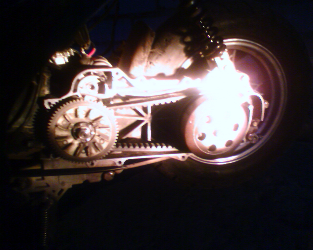

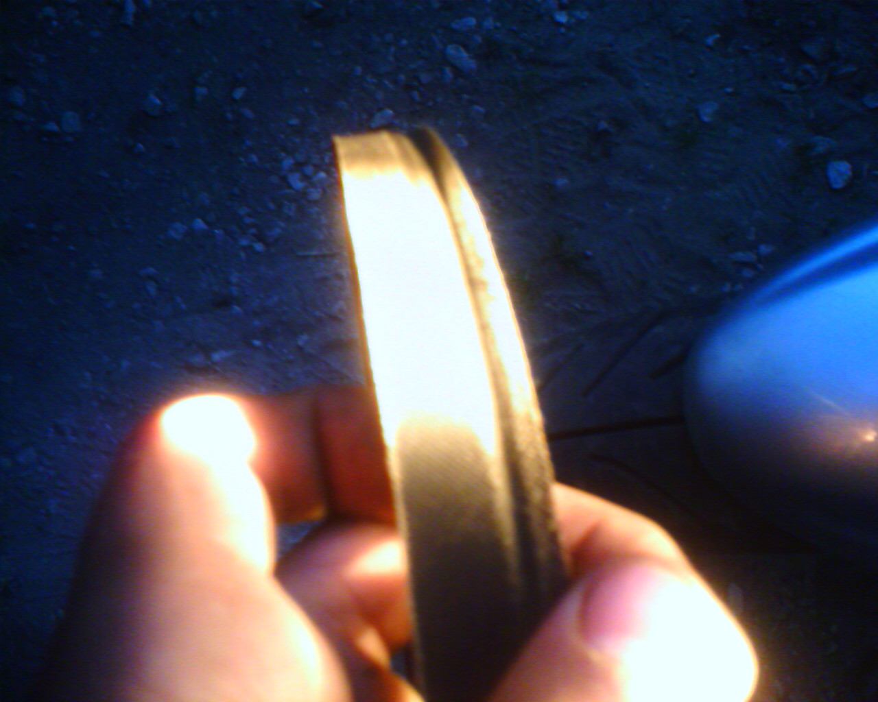

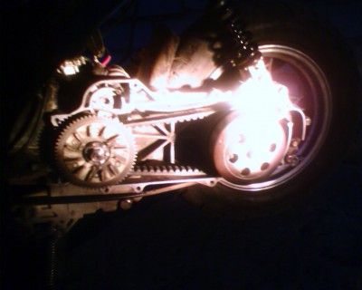

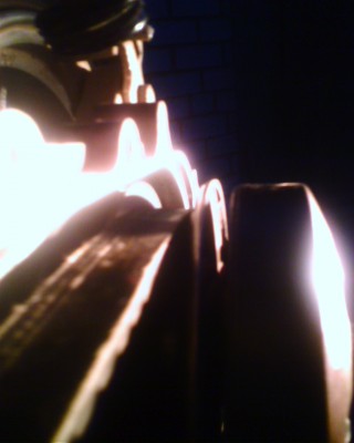

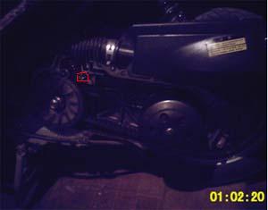

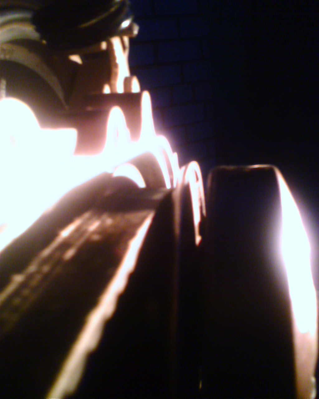

Вот сейчас сделал фотки
IMAGE_148.jpg [ 176.78 KiB | Просмотров: 4464 ]
Комментарий к файлу: Вот так натерло ремень
IMAGE_139.jpg [ 214.63 KiB | Просмотров: 4464 ]
IMAGE_147.jpg [ 205.13 KiB | Просмотров: 4464 ]
IMAGE_146.jpg [ 209.4 KiB | Просмотров: 4464 ]
 Заголовок сообщения: Re: Помогите найти, обочто трёться ремень вариатора.
СообщениеДобавлено: 21 Май 2010, 21:22
Ох, замерь ремень, а лучше после устранения не поладки поменяй.
СообщениеДобавлено: 21 Май 2010, 21:42
Да уж что то он высоко на вариаторе.
