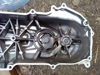

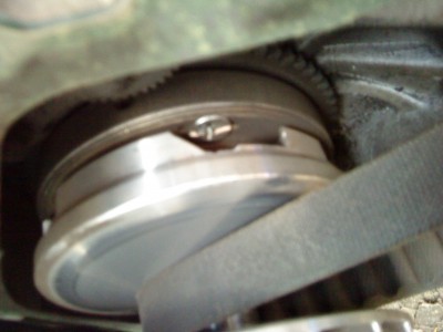

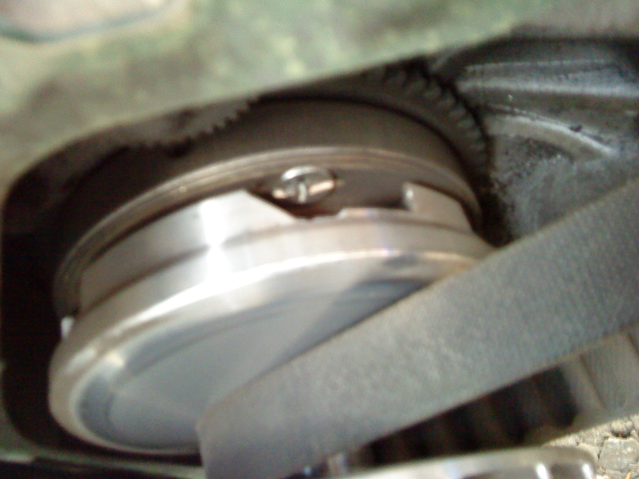

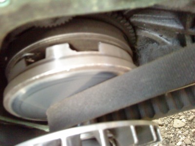

крышку вариатора снял! что там делать дальше?

Заводить и слушать, посмотри на храповик несильно терся, мог и от греметь

а где храповик то находится ???
А прокладка между глушаком и коллектором должна быть ???
 Заголовок сообщения: Re: STELS-трактор )
СообщениеДобавлено: 06 Apr 2010, 15:15
храповик это плоская шестерня со скожеными зубьями в крышке осталась и шайба с выступами под гайкой варика.
Прокладка должна быть, она в трубе вставлена, небольшой выступ, я ее тоже несразу нашел, асбест в алюминивом кольце.
Так что заводил, газовал, грохот откуда?

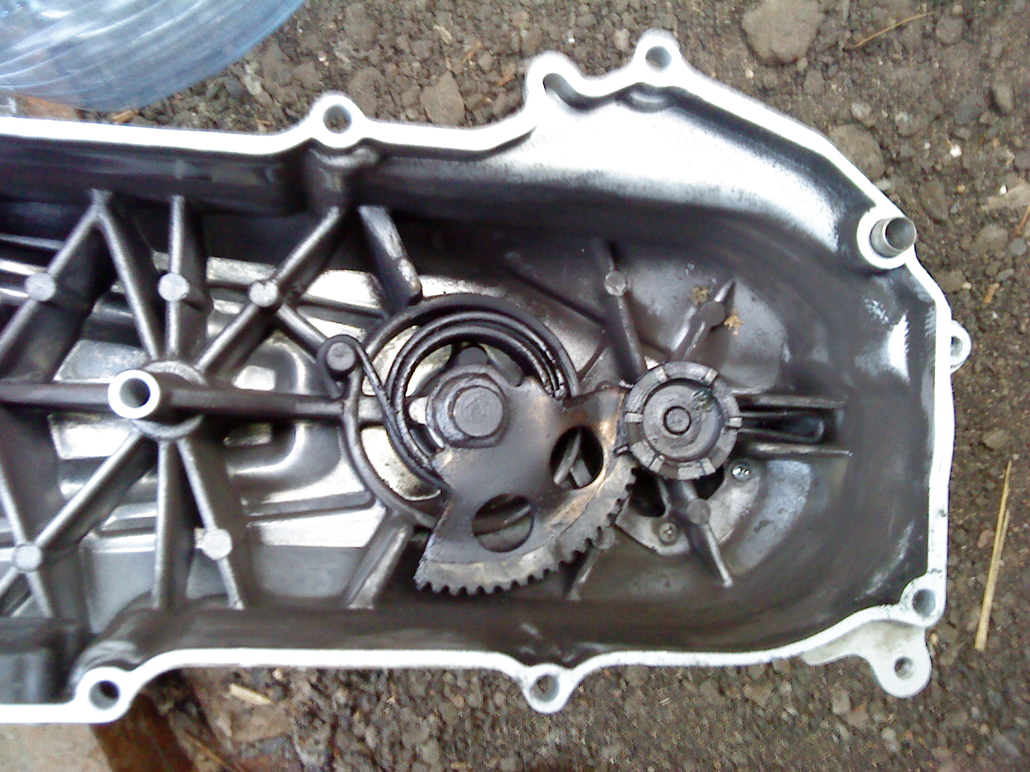

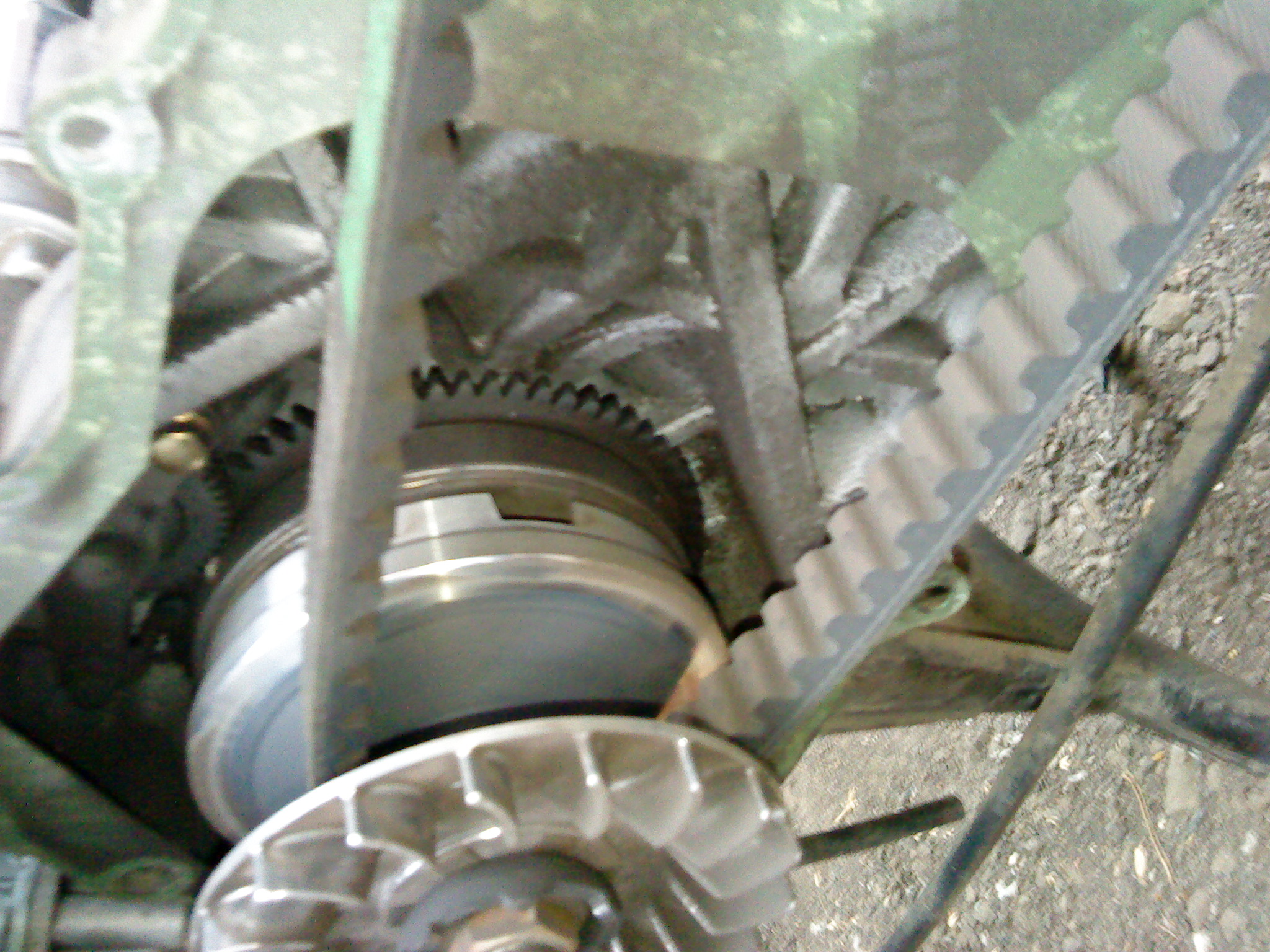

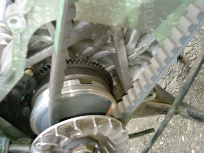

если звенит ,так надо разобрать и ПОСМОТРЕТЬ ХОТЯ БЫ,а не просто ждать,разбирать по любому придется.
Гремит как правило из за износа РЕМНЯ,ГРУЗОВ ,СЛАЙЛЕРОВ.На высоких обортах из за износа перечисленного,при виносе вверх ремня между подвижнй щекой и упорной пластиной появляется ЗАЗОР в котором ВСЕ ЭТО БОЛТАЕТСЯ.В этом виновата еще СТОКОВАЯ пружина торка,которая ослабевает .Если потавить новые грузы ,подточить втулку варика на 1 + мм, звуки уменшатся.

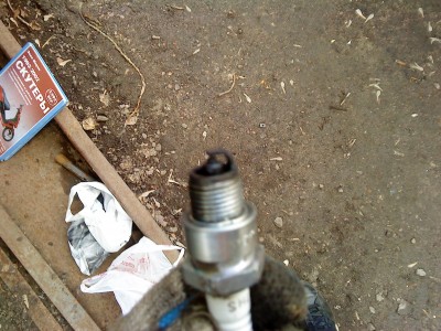

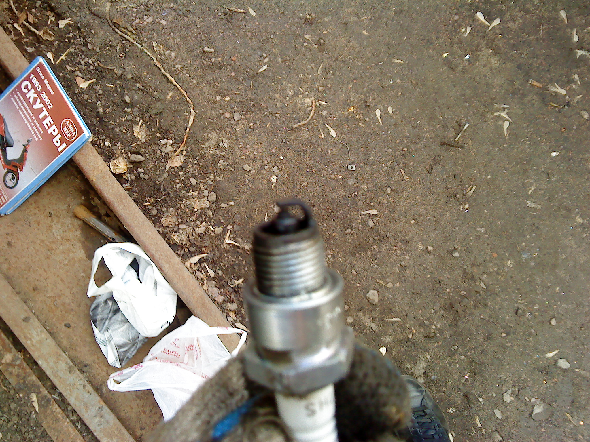

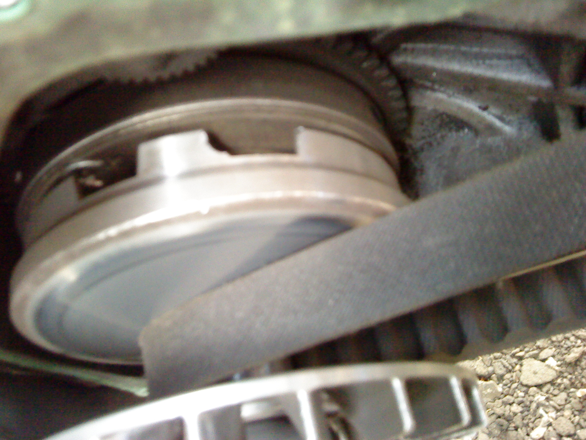

Вот фото...там видно что отвалился кусочек железа....может он попал внутрь и там стучит ??? А ещё один кусочек отломался,когда я пытался снять вариатор этот....ключом стопарил и металл там какой то уж очень не прочный ! Как мона открутить то гайку штопорную вообще ??? И ещё почему масло может немного капать из глушителя ??? Я вот новое сегодня купил,залил его может слишком перелил??? И свеча тоже залита на фото гляньте....видено!!!
