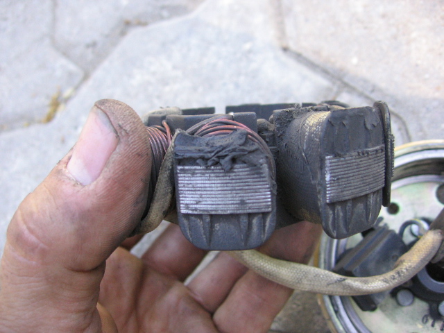

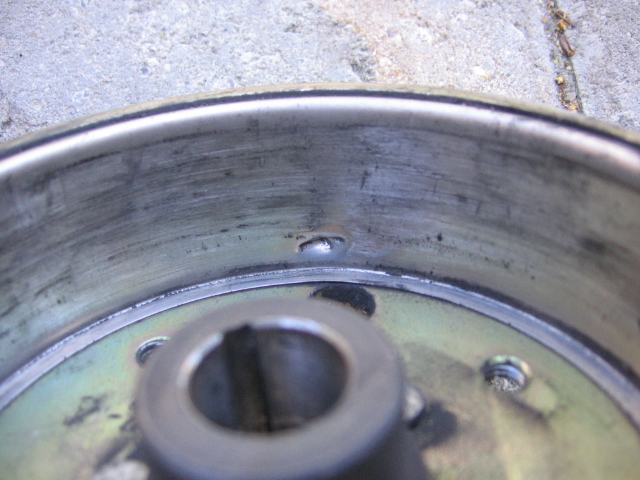

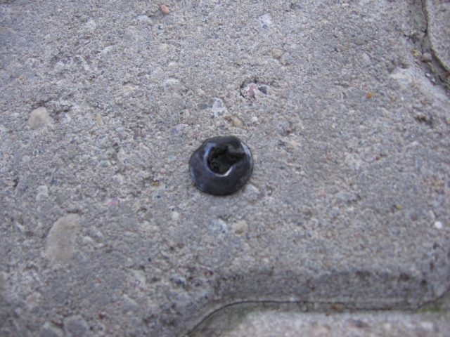

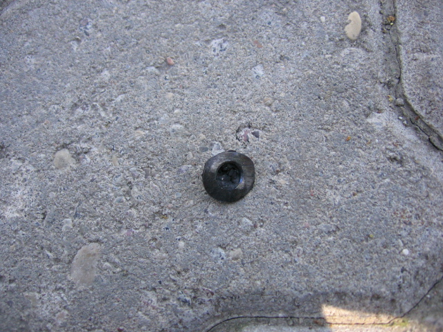

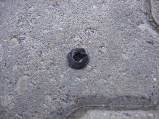

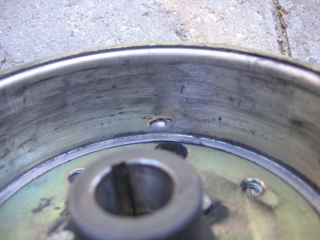

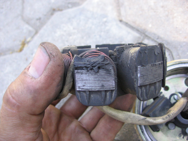

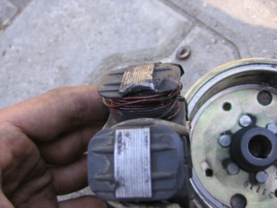

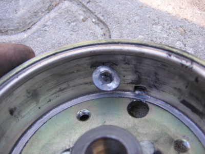

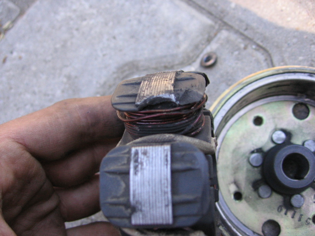

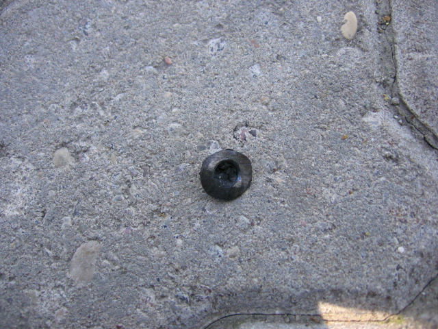

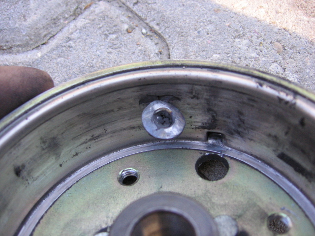

фото
IMG_0291.jpg [ 149.78 KiB | Просмотров: 3885 ]
IMG_0290.jpg [ 148.76 KiB | Просмотров: 3885 ]
IMG_0289.jpg [ 182.89 KiB | Просмотров: 3885 ]
IMG_0287.jpg [ 247.25 KiB | Просмотров: 3885 ]
IMG_0286.jpg [ 165.53 KiB | Просмотров: 3885 ]

приезжай в гости .......дам провода 1.3 мм для перемотки статора :)

Что-то эта деталь не особо на гайку похожа, правда фото не ахти. Трудно понять что на ней.
а так?
грани немного видно, если присмотреться. могу сделать ещё фото, если не увидишь. я её в свой личный музей положил и не выкинул :)
+1 больше похоже на какую то странную шайбу

это гайка с шайбой. что то типа такого было изначально:
