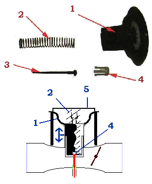

помогите! в какой последовательности устанавливаются ИГЛА,ПРУЖИНКА,БЕЛАЯ ПЛАСМАСКА, ЗОЛОТНИК, КРЫЖКА на карбюраторе с фигурным золотником? *HELP*

Если есть резиновое колечко и настроечные шайбы, то сперва на иглу 3 шайбы, колечкорезиновое, игла в золотник 1 ,белая 4 на иглу и на нее пружинка 2, вставляем золотник 1 в карб, вправляем мембранку 1, если не лезет нормально, то сначало замораживаем в холодильнике и быстро потом вставляем, потом крыжка 5, без перекосов должна плотно прижать мембрану. Все.

спасибо, только шайб и колечка резинового вроде я не видел когда в прошлый раз чистил карб (прошлый хозяин потерял наверное), где их можно взять и что будет если резиновое колечко не поставить?
 Заголовок сообщения: Re: Карбюратор - провал при переходе с хх
СообщениеДобавлено: 22 Май 2010, 00:09
Ну раз нету может и небыло, вроде на фигурном золотнике его и нету.
СообщениеДобавлено: 22 Май 2010, 00:13
Колечко и шайбы нужны для регулировки подъёма иглы, а не безусловно. Если их не было и смесь была правильная - собирай без них.
