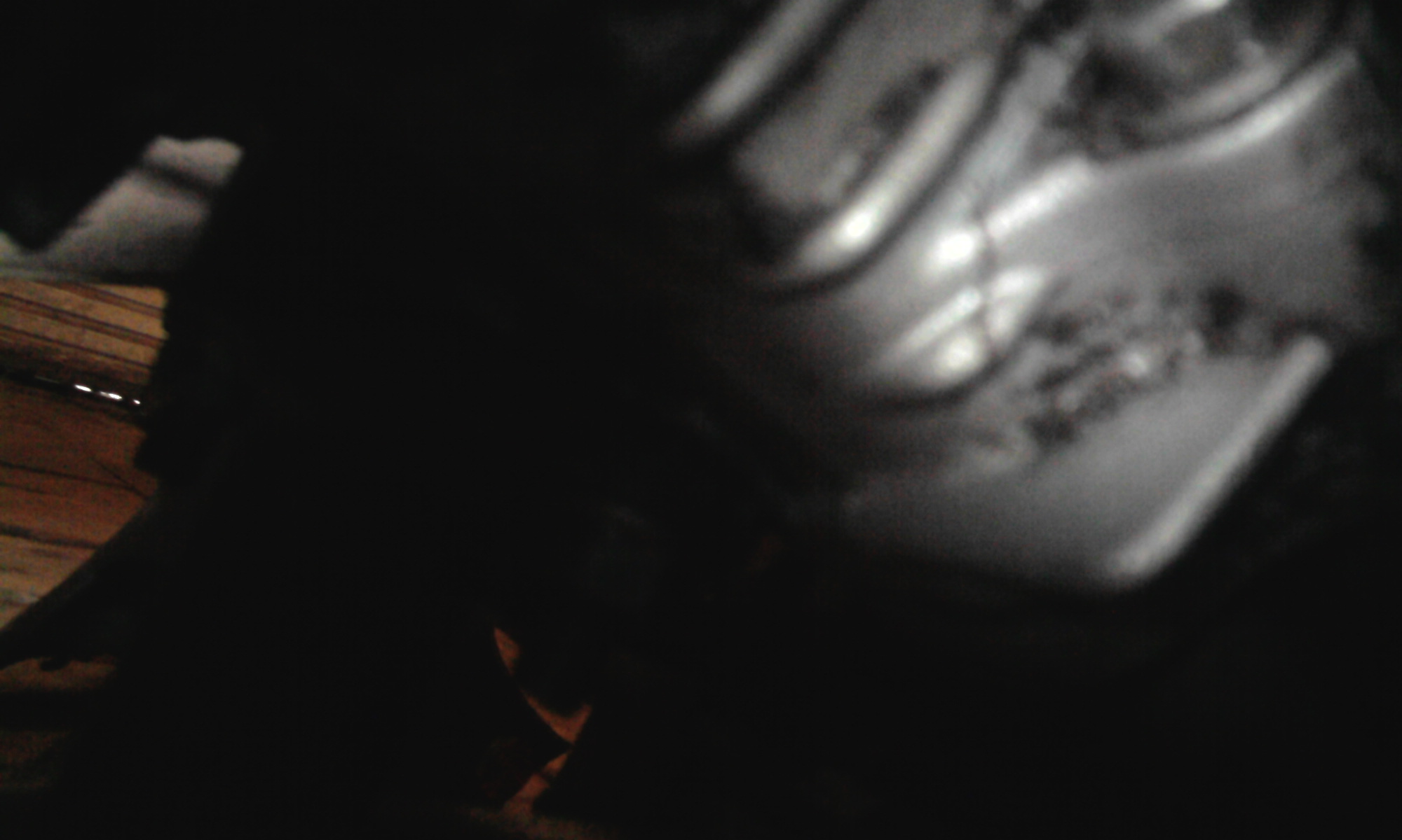

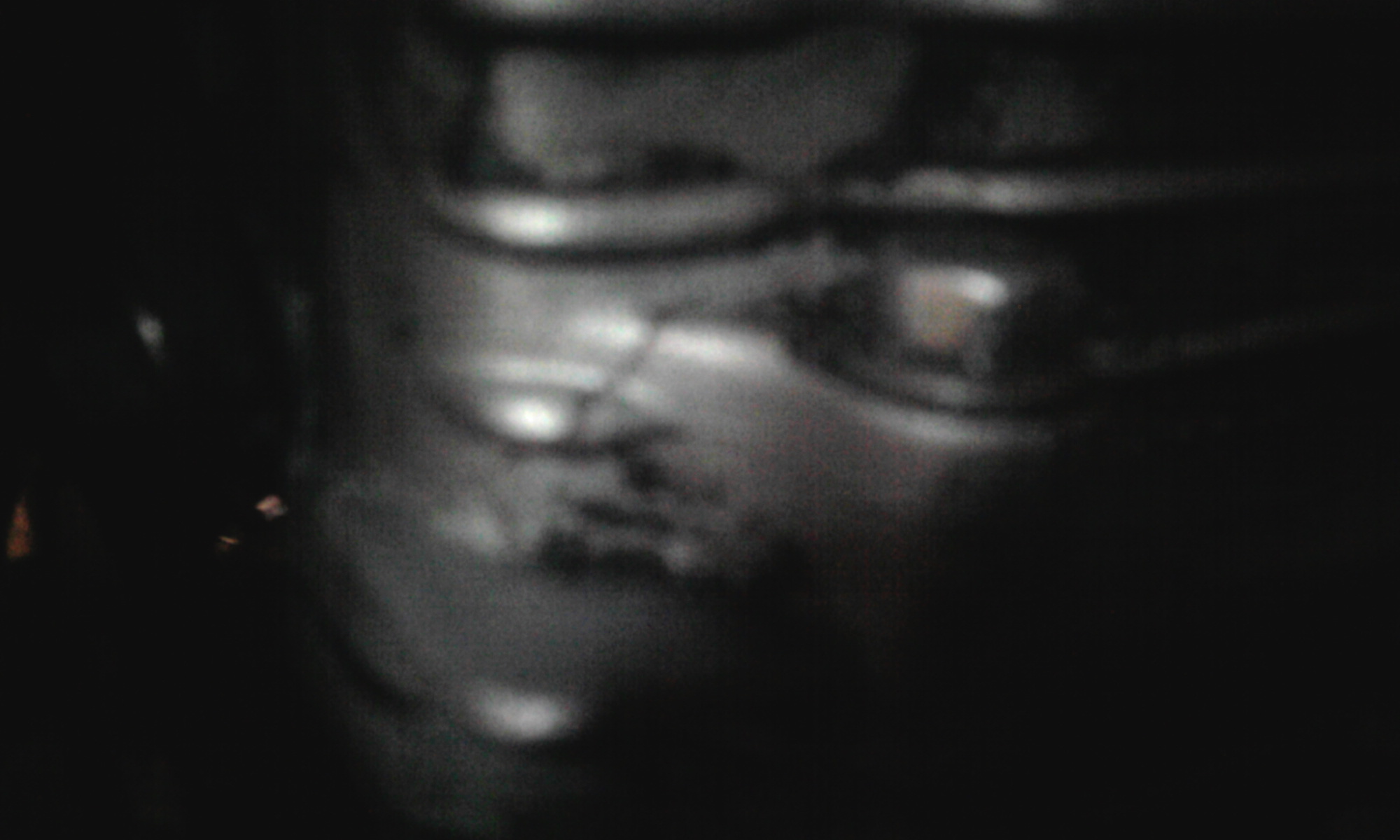

мужики дайте совет что делать?
поставил поршневую 72сс с головкой 62сс-44мм, все отлично было до того момента пока я не увидел утром под скутером капли масла. долго искал проблему, и наконец нашел треснула головка блока.

могла ли треснуть от быстрой езды на кочках? есть старая головка 39мм от 50сс, может её впихнуть туда? будет ли работать?

до 72сс включительно можно использовать стоковую голову.
треснуть от быстрой езды на кочках не должна ! скорей всего косяки во время сборки.наверно зажал голову не равномерно и пережал .зажимать надо крест накрест с одинаковым усилием.

Явно перетянул. Ставь сток. Но при затяжке лучше использовать динамометрический ключ

Ни чего не перетянул брак просто . Как ни тяни резьбу быстрей сорвеш , поведет голову но треснуть не реально . И твою 39мм конечно лучше расточить поверь оно того стоит .
да запросто можно заломать голову. зажимаешь со всей дури с одной стороны а потом начинаешь зажимать по кругу.
да голову поведет а потом из за того что не равномерно зажата при нагреве лопнет.

Подозреваю, что ты прокладку под головку поставил паранитовую, а не металлическую.
От того и треснула.

даа точно, я поставил паронитовую а не железную((
мне просто сказали при покупке, если бенз хороший то тонкую - (железную) прокладку надо, а если не очень то толстую (паронитовую).
у нас бенз не очень хороший(( вот я и взял набор с паронитовой прокладкой.

Паронит достаточно эластичный материал.
При неправильной протяжке, часть прокладки могло выдавить.
Поэтому с завода стоят маталлические прокладки.
На современных автомобильных двигателях ставят металлические многослойные прокладки ГБЦ.
