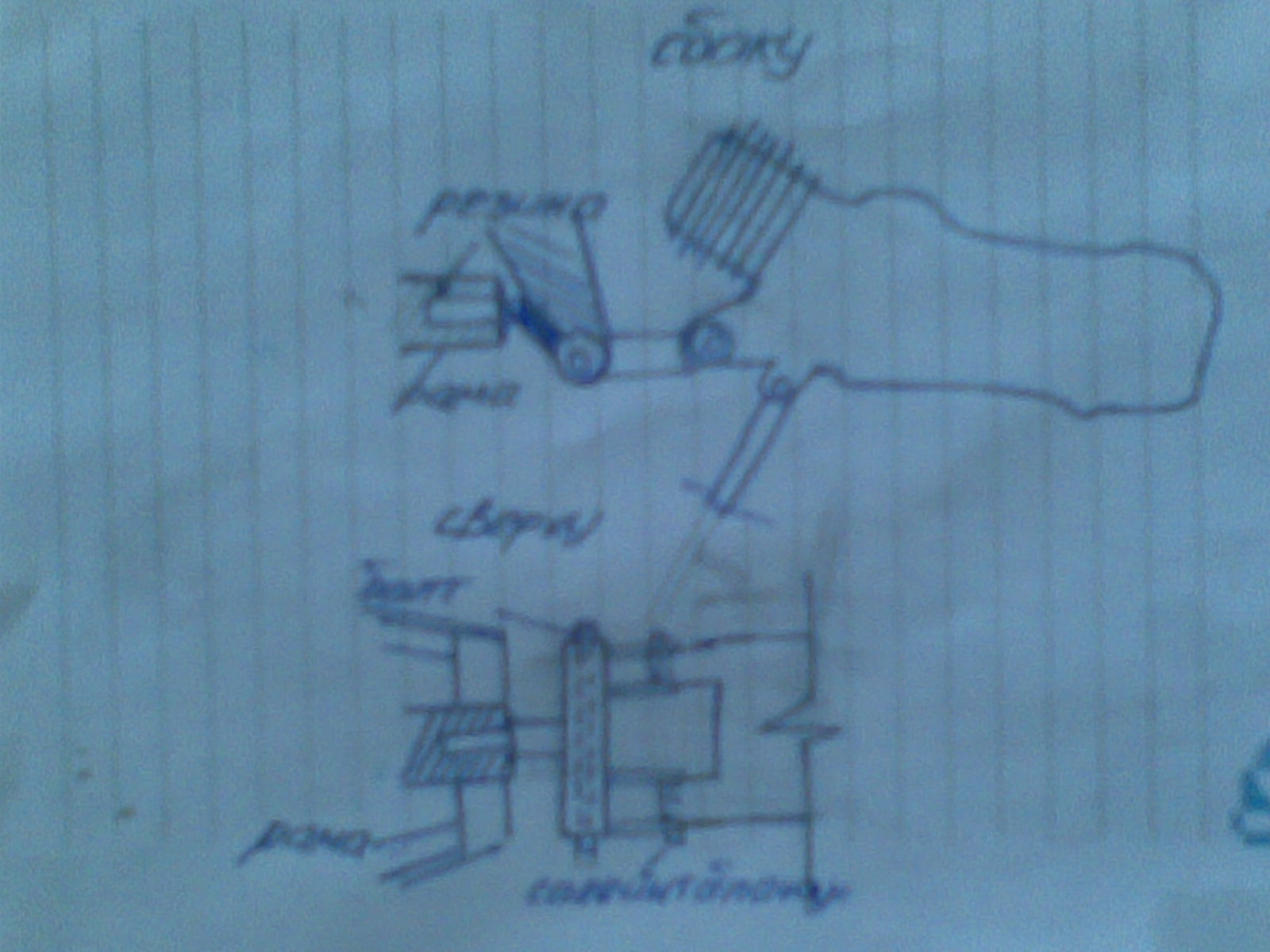

Ставил так:под среднею втулку ,которая немного выпирает, подобрал шайбу чтобы не давила на неё, а потом как в гонтельке подобрал шайбы и длинным болтом втягивал в ухо с другой стороны тоже самое!и кстати я движок снимал чтобы поменять, иначе ни как!схему подвески пришлю позже.

Схема вот такая!лутше не могу нарисовать, комп полетел!вообщем такая схема должна быть у многих!JoyJeans я думал об этом,но пока руки не доходят!а я хочу понять почему они летят,или салейнты говно или чтото с подвеской не так!? :005

Ставь жигулевские от классики. Немного укороти болгаркой и никуда не денутся.

я тоже покупал 2 раза скутеровские китайские сайленблоки, летят в течение суток, я тоже заморачивался подобной темой, но поставил обпиленые жигулевские и все нормуль, правда с ними пришлось повозится)

Под нагрузкой это значит - отпускаешь гайки сайлентблокой, снимаеш с подножки ,сажаеш другана такого же веса как у тебя на скутер и закручиваешь гайки.
