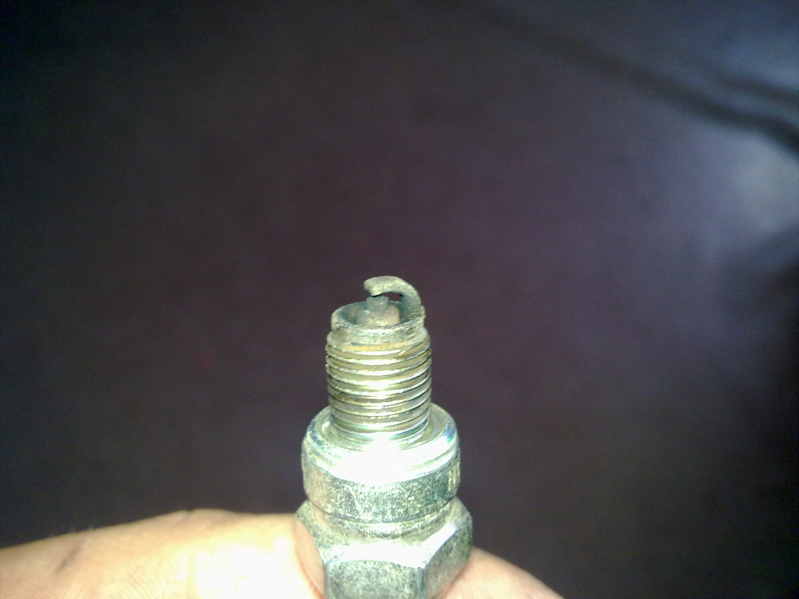

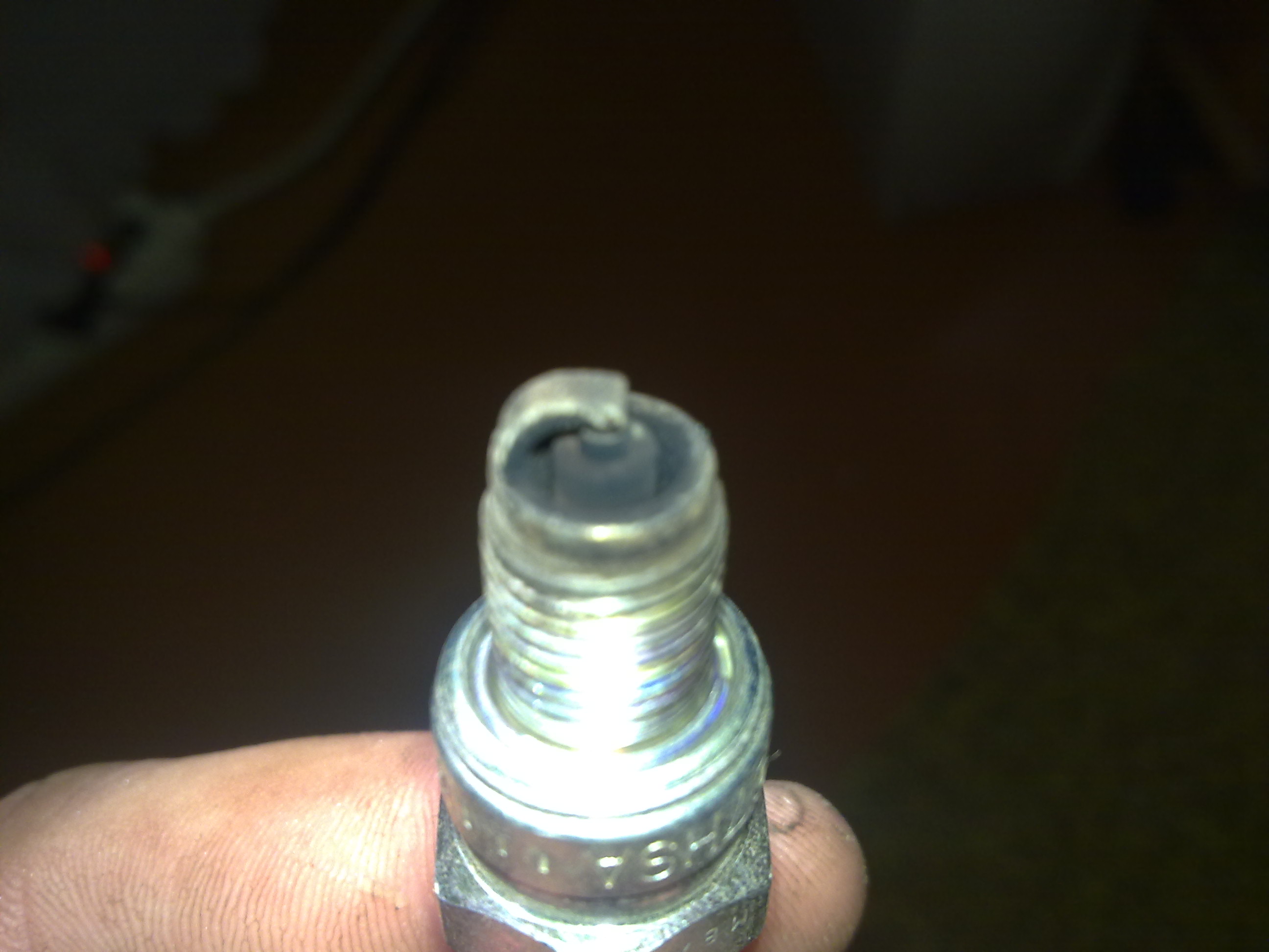

съездил всё-таки в город и прикупил новую свечку и ключ. вот фото старой.

Судя по всему электрод белый, смесь бедная.

электрод белый от вспышки, на самом деле он чёрный, плюс до этого я ездил на 1,5 обороте винта качества, а вчера выставил 1 оборот, сейчас поставил новую свечу вечером посмотрю результат.
