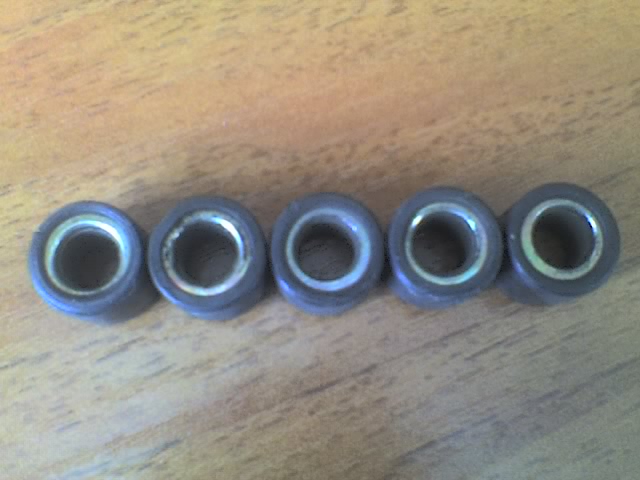

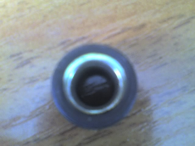

Привет всем короче на днях поехал в деревню примерно проехал 6км и тут небольшая гора и услышал цокот потом раз а он не едет только газует я сразу понял что ремень покатил обратно в город 6км прикатил разобрал ремень был в щепки разорван, было всё в смазке так как я по глупости когда ремень свистел я его намазал.Короче ремень ещё заводской накатал на нем 16тысяч.Короче начал откручивать маховик с помощью зажатия отвёртки никак только обламываются края и вот додумался заблокировать ключом и кое как отвернул с помощью трубы и ещё когда ездил была очень сильная вибрация думаю что или из за ремня или из за грузиков вот фотои незнаю какой лучше ремень покупать размер 669 18 30

ремень покупай такой же какой и был, грузики можешь поменять , но большого эффекта не достигнешь
