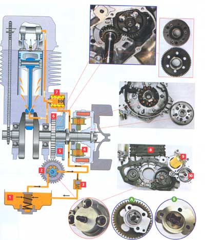

Информация к размышлению..... http://www.scootermag.ru/new/shop/articles/?NID=13 Особенно, интересен узел №7, из маслофильтра идут два канала, один в подшипник шатуна, а второй....правильно, к кореному подшипнику, это так называемая реверсивная смазка коренного подшипника...

Ну и? По моему там просто невнятно написяно. Масло через колено смазывает только шейки шатуна. Обе-две :-D
А коренные подшипники колена по идее можно и закрытые ставить. Как идея?

Канал проходит мимо одного коренного подшипника:

Правый коренной подшипник смазывается под давлением, левый - падающим потоком, поэтому левый чаще выходит из строя (относительно конечно....)

Дане смазываеться ни один под давлением.
Оба только масляным туманом:

Всю жизнь думал , что так, как я написал, значит там "глухая" проточка...............

Нет там смазки коренных под давлением.
