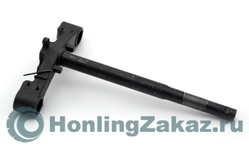

после столкновения с препятствием перья у вилки при виде сбоку не параллельны друг другу (разъезжаются), от этого руль уводит в сторону. амортизация сама по себе работает (вилка ходит вверх вниз) в чем может быть проблема? могли ли погнуться перья (хотя если бы погнулись штоки то вилка бы не ходила вверх вниз) или траверса (хотя траверса вроде из каленого железа и она скорей лопнет чем погнется)?
помогите, вобщем, советами, что мне делать и где купить вилку под эту модель в сборе если уж на то пошло.

Чувак а ты траверс смотрел?
Комментарий к файлу: Это вот такая штука!
traversa_qt-7_m.jpg [ 14.91 KiB | Просмотров: 6062 ]

99% что это траверса. я сам вчера только ее поменял на аналогичном скутере

хорошо. допустим траверса - ее типа погнуло? смотреть то смотрел но ничо не понял. вроде не погнуто ничо - все как и было. в этом то и вся загвоздка.

Ты его сними и глянь! Я когда на своем в мусорный бак на скорости в 20 км/час влетел у меня его погнуло как ПЕЧЕНЬЕ БАНТИК :-D :-D :-D

Если найдете траверсу скажите где, такая же проблема. Нужна траверса под 12 колесо, с пропилом. А кривится она легко :)

кажется, имею то же самое,
перед тем как снимать траверсу, а кто подскажет - вот я вывешиваю скут на центральную, с грузом сзади, чтобы переднее колесо в воздухе.
И руль сам поворачивается в сторону - это и есть погнутая траверса?
а гнутая траверса - ее только менять или можно поправить кувалдой?

на жопу груза вешать необязательно , подставь спереди под дно что-нибудь не твёрдое(я пользуюсь пенопластом) . поправить кувалдой - можно , но ооочень геморно и не факт что она не лопнула у основания . самый лучший вариант - замена .

да, уже все это в разных местах выяснил, короче, лучше менять, потому что выровнять точно нет никакой возможности - либо не догнешь, либо перегнешь. Траверса очень слабая у китайцев, а если ставить из реального металла - дорого. Есть даже титановые.
Пошел менять, спасибо поставил.
