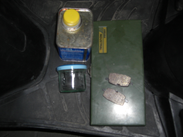

Для того чтобы вдвинуть тормозной цилиндр, пользовался чем попало.
Вот всё что я приготовил, инструмент, колодки, тормозная жидкость, шланг, тара для старой тормозной жидкости.
CIMG4503.JPG [ 156.65 KiB | Просмотров: 14897 ]

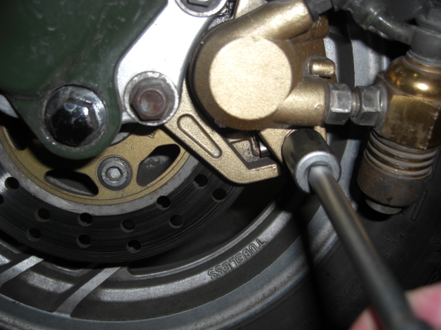

Окручиваем весь суппорт, и ослабляем болт крепления дуги суппорта.
CIMG4506.JPG [ 220.68 KiB | Просмотров: 14897 ]

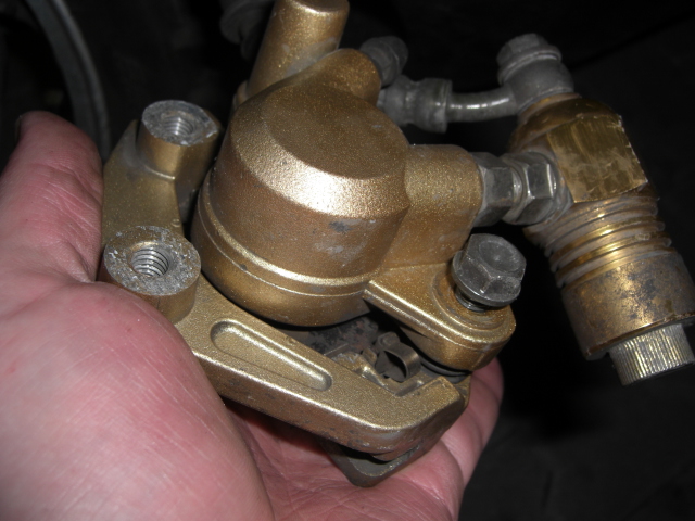

Выкручиваем болт крепления дуги.
CIMG4508.JPG [ 211.62 KiB | Просмотров: 14897 ]

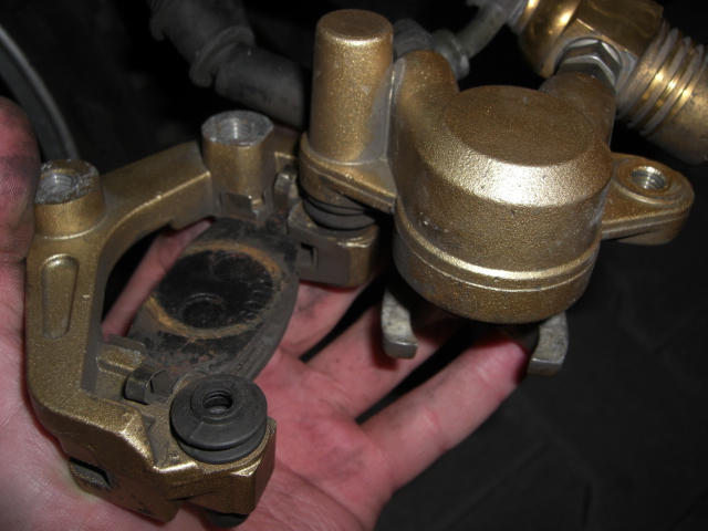

Теперь, для упрощённой работы можно достать всю дугу.
CIMG4509.JPG [ 202.04 KiB | Просмотров: 14897 ]

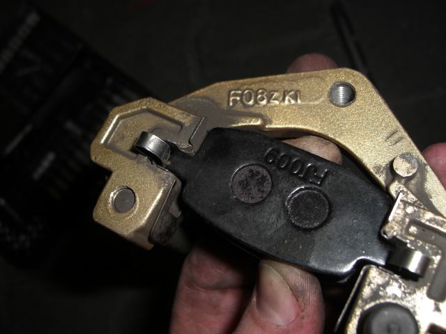

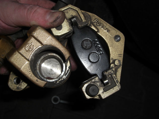

Крепление колодок; вставлены в пазы суппорта и подпружинены, сами колодки торчат в самой пружине.
Вытягиваем старые колодки просто наружу

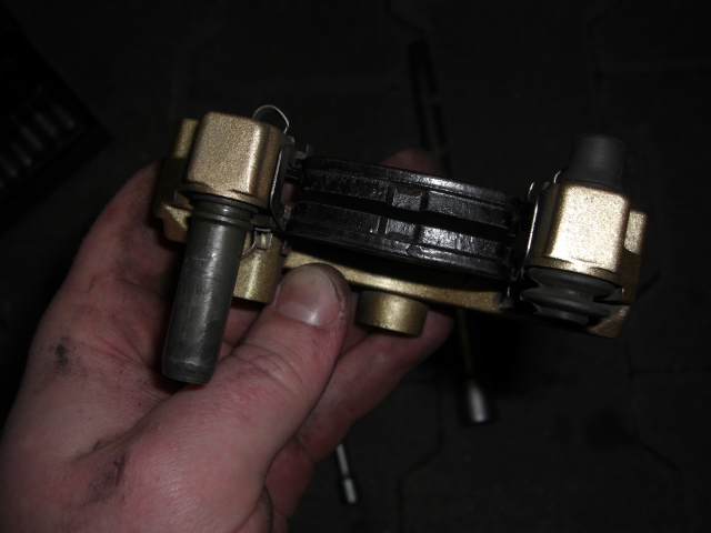

CIMG4510.JPG [ 219.31 KiB | Просмотров: 14895 ]

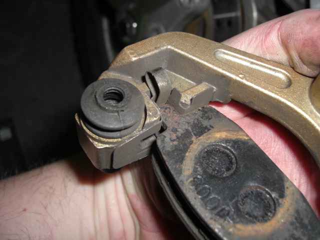

Вставляем новые колодки в пружину.
CIMG4512.JPG [ 191.48 KiB | Просмотров: 14895 ]

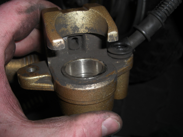

Вдавливаем подручными средствами цилиндр, до упора назад.
CIMG4516.JPG [ 189.16 KiB | Просмотров: 14895 ]

В идеале поршень должен входить руками.Но тут нет пылезащитника,следовательно пыль попадает на стенку цилиндра и поршень,как результат мы имеем закоксовку.Ежли вытащить поршень (заодно увидим состояние манжетов)промыть аккуратненько растворителем и той-же тормозухой,а потом смазав обильненько касторовым маслом(не входит в реакцию с тормозухой,продается в любой аптеке)собрать,прокачать,то и работа цилиндра будет мягше и прослужит долгие лета.Сам раз в год делаю данную процедуру на своем авто.
