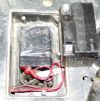

После того как удох 6-MFA-4 (похоже 1 банке кирдык т.к. 9.5 В и ничего не помогало типа тренировка)
поставил SLA 12-4 пока 2 месяца без притензий.
И цена 270р. однако приятно.
