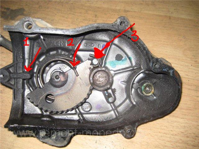

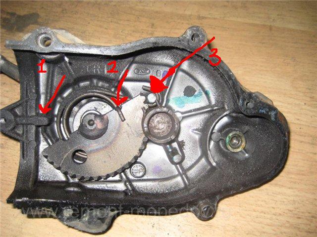

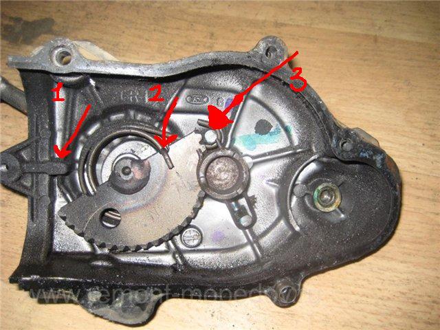

1.Место куда должен упираться полумесяц.
2.Место куда упираеться конец пружинки.
3.Штырь за что держиться начало пружинки.
Удачи тебе с крышкой...но лудше делай стартер если его нету...но у меня другая проблема мой стартер 92сс кое как крутит :( :( :(
скутер.jpg [ 67.37 KiB | Просмотров: 6455 ]
Комментарий к файлу: 1. туда должен упираться полумесяц до сбора храповика.
2. сюда упираеться пружинка.
3. место за что должна держаться пружинка.
это на хонде дио вроде сбор я просто фотки 4т хрышки не нашел а так принцып сбора тот же самый
