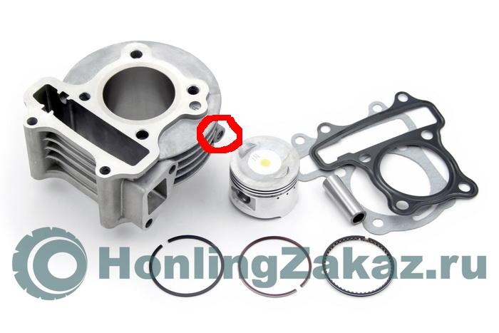

Решил заменить цпг т.к. родную не обкатывал..вообщем заменил и тут выяснилась такая фигня:
1.Из отверстия в цилиндре при прокрутке движки с помощью электростартера льется масло(это отверстие обозначено красным)..в старом цилиндре дырка была запаяна что ли еще с завода
cpg_72cc_l[1].jpg [ 35.75 KiB | Просмотров: 7892 ]
2. Компрессии нет....точней соооовсем маленькая
помогите советом)

1. Это технологическое отверстие, его надо заглушить.
2. Собрал неправильно например. Забыл надеть кольца, забыл поставить прокладку, забыл поставить клапана, неправильно собрал ГРМ. Надо разобрать и собрать ещё раз, правильно.

1 Канал для питания масляного радиатора.(для квадриков)
2 Компрессия замеряется компрессометром.
