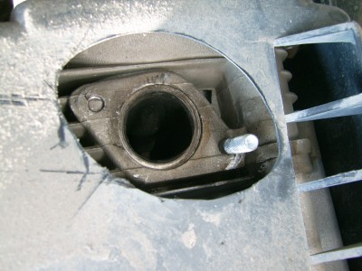

Вобщем проблема думаю ясна из названия темы, произошло это на скорости за сотню. :001 Помогите решить проблему, пожалуйста. *HELP* Даже сверлом ничё невозможно сделать, потому что мешает рама. Как можно нормально прикрепить выхлопную трубу? *HELP*
Никак. Снимать головку или цилиндр, высверливать и т.д.
А вот при чём здесь фраза "...на скорости за сотню..." - не понял. Желание показать, какой у тебя крутой скутер? :-D

Дремель с алмазным диском... делаешь проточку под шлицевую отвертку...молишся и откручиваешь.
И ВДшкой незабудь.
Если невыходит то выкатываешь движек и высверливаешь сверлом поменьше...далее каленое треугольное шило или спец инструмент для этого.

Послушай мой совет , за лето мне принесли 3 головы с такойже проблемой , высверлить без станка невозможно !

снимай голову и к токарю

Многократно помогал в такой ситуации. Сверлю шпильку сверлом 3, 5 - 4 мм, затем лёгкими ударами вгоняю в отверстие трёхгранный
шабер, сдланый из напильника, брызгаю ВДшкой, жду немножко и спокойно выворачиваю обломок.

Впринципе те кто тебя отговаривают правы...но ведь может и повезти.
У некоторых вон на ходу выскакивают. Там резьбы внутрь немного вообщето.
Мне на новой головке пришлось эти шпильки ставить на фиксатор резьбовой иначе они плохо там вцепились.
Вообщем я бы сначало попробовал...уж если нет, тогда просто новую голову купил бы. А с этой потихоньку...

Себе поставил шпильки от жигулёвского выпускного коллектора.
Плюс расточка отверстий под шпильки во фланце выхлопной трубы.
Все проблемы пропали.

впринципе можно и троечкой рассверлить и чем-нибудь выкрутить,как Pensioner предлагает,
или действительно диском под отвертку...но лучше сверлить!
