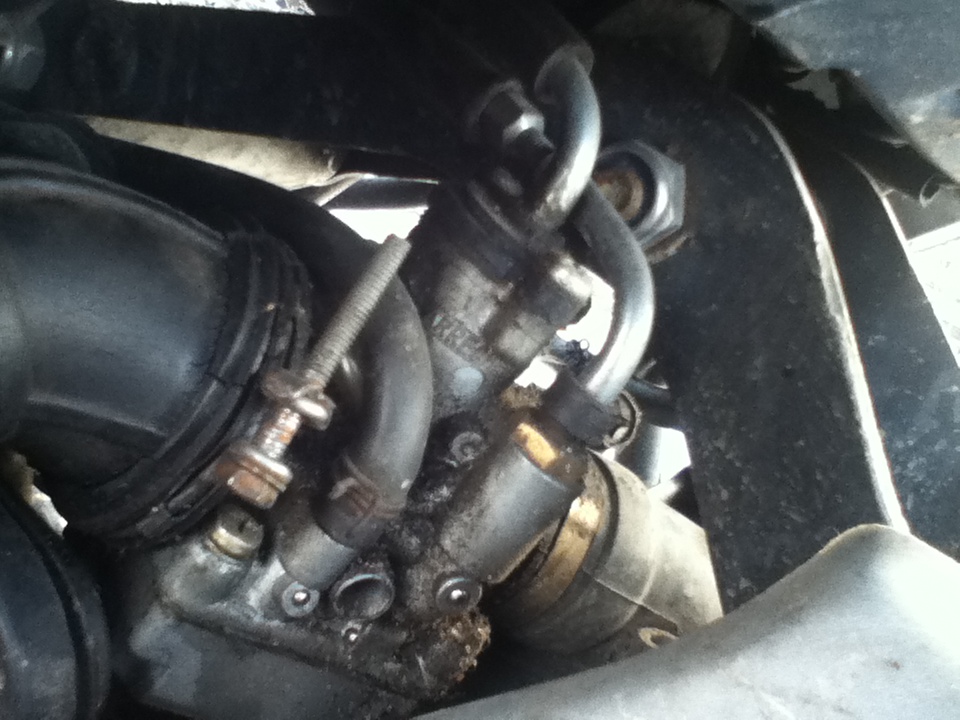

скутер Aprilia Area 51 70сс . не держит хх. на ходу тянет хорошо.на регулировку карбюратора почти не реагирует. когда настроиваю карбёр, то он даёт приличные обороты , продолжаю настраивать,обороты резко падают и глохнет.в чём проблема ? заранее спасибо.
Комментарий к файлу: вот собственно сам карб.
IMG_1246.jpg [ 229.92 KiB | Просмотров: 7202 ]

Для начала надо снять карбюратор, прочистить хорошенько, после собрать и нмстроить, должно помочь :)

карб чистил.не настраивается.либо высокие обороты либо сразу глохнет. заводитсяон только с газом.или подсосом,но на подсосе не долго держит.

А какая компрессия?

компрессию я не мерил.нечем.но тяга у него приличная,значит и коипрессия в норме,да?

Не факт. На больших оборотах ещё будет кое-как работать, а холостые держать не будет. При условии, что нет подсоса воздуха.

Скутер на холодную заводиться достаточно быстро, на горячую с 1-ого, 2-ого раза с небольшим газом. До 40-45 км/ч разгоняется за секунды. Вдвоём по КАДу едет 120-125 км/ч, поэтому о плохой компрессии и речи идти не может.

Скут с пробитыми сальниками едет отлично, а вот заводится Х и на ХХ никак. Если карб не настраивается (на хх Х поймешь как), то где то сосет воздух или перелив (высокий уровень), другова не дано. При резком сбросе газа что имеем? захлеб или звонкие такты работы?
При Х компресии тоже едет и даже 125 км/ч, а вот при медленном движении поршня идет сброс смеси под поршень и нормально на малых тоже работать не будет, количество и качество смеси в КС неустойчивое.

Скутер как буд-то захлебывается, и если при сбросе газа не контролировать обороты, заглохнет.

Началось всё после зимы?

Да нет как раз, летом такая фигня началась.

Тогда больше похоже на подсос воздуха.

А где наиболее часто происходит подсос воздуха?

Хотя есть ещё вариант - лепестковый клапан.

А модель двигателя назови, чтоб зря не учили.
