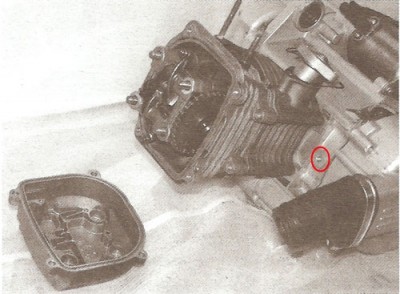

Собираю я значит двигатель (снимал только голову, дальше не лез), метки выставил. Когда разбирал, случайно выкрутил болт, который видимо не надо было выкручивать, и теперь когда назад его полностью закручиваю, кикстартер клинит и нажать на него невозможно и ротор не двигается, всё в стопоре каком-то. Что это может быть? Если не до конца закручен, то всё прокручивается нормально. Но скут не заводится, перед разборкой заводился. Что это за отверстие и что с ним делать?

Болт крепления кожуха охлаждения, спутал с другим болтом.
Главное, умом-то понимает, что болт не от туда, но сделать ничего не может. *ROFL*
 Заголовок сообщения: Re: Что-то не то открутил.
СообщениеДобавлено: 20 Apr 2012, 21:38
Сообщений: 1629
этим болтом крепится кожух охлаждения и хомут шланга и троса.
ничего клинить не должен, на работу двигателя влиять не должен.
