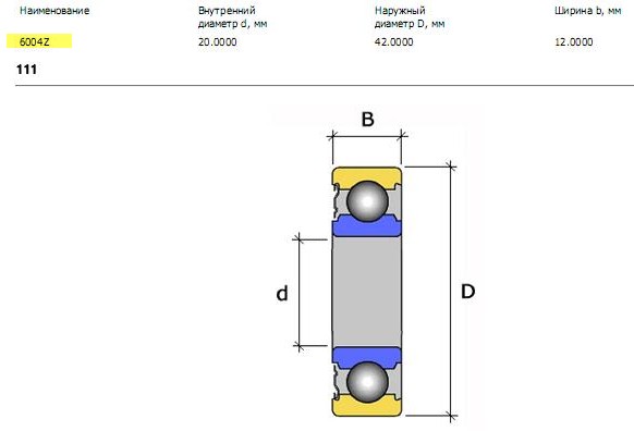

Безымянный.JPG [ 17.97 KiB | Просмотров: 10501 ]
Кстати..., тот подшипник, что ты назвал "правый подшипник вала колеса, закрытый.", имеет маркировку 6004-2RS или 180104.(рос. аналог)
А искомый автором...это TPI 203А, или 6203А/Р6... не просто 203.
Ему проще заказать в инетмагазине, или, при наличии торговой точки по скут. запчастям..., спросить там.

Да, верно. Я посмотрел на свой, измерил внешний диаметр 42 мм. Внутренний не посмотрел.
