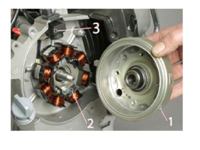

1 - Ротор
2 - Статор
3 - Датчик индукции
Сопротивление: от генератора в проводку выходит черно-красный(обычно) провод, его сопротивление с массой должно быть в пределах нормы(550 Ом +\-100), сопротивление провода идущего от датчика индукции, бело-красный(обычно) в пределах нормы(150 Ом +\-20)

+\- в расчет не бери, это из моего личного опыта, при которых цепь работоспособна.
