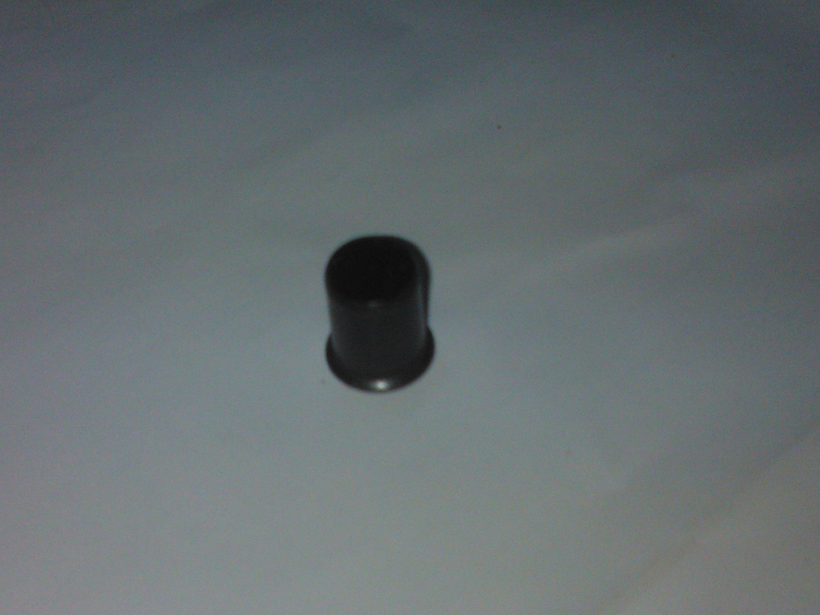

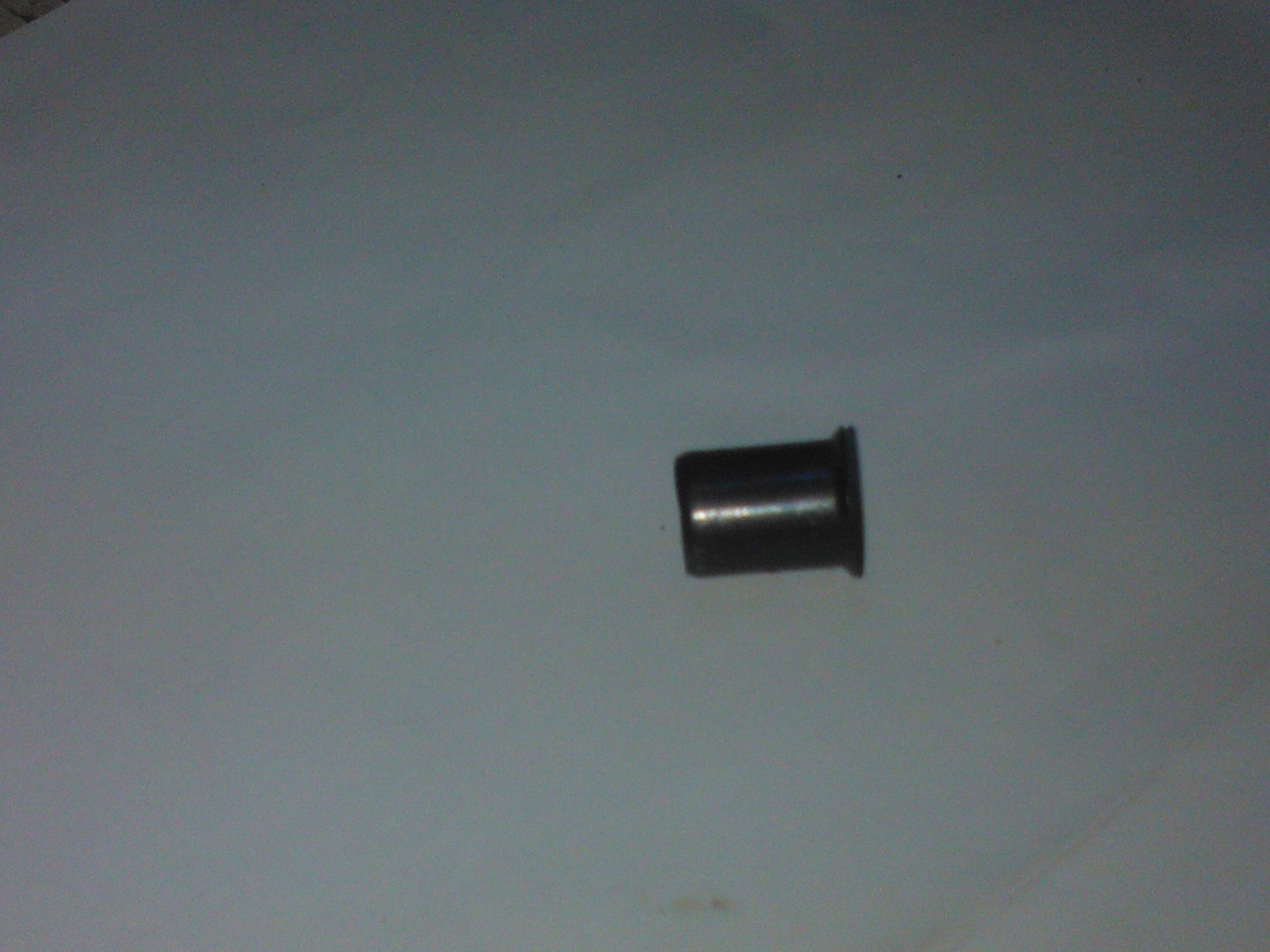

Здравствуйте.
Мопед ABM Wind, двигатель 139FMB? 50cc
Разбирал движок, чтобы поменять поршневую, собрал и не заметил как в сторонке остались две втулки, но какие-то непростые, развальцованные с одной стороны (центрирущие втулки я ставил, 2 на цилиндр - картер, 2 на головку - цилиндр)
Вроде все складывал по порядку, но забыл откуда они.
Собрал, заводить не стал, вдруг чего.
Фото прикрепляю. (ссори за качество)
Подскажите пожалуйста, откуда они?

Уважаемые, ни у кого нет мыслей откуда эти втулочки? Очень уж хочется кататься, пока погода есть.
Придется разобрать, это часть канала для смазки ГРМ.
правда у меня такая одна, на нее еще одевается уплотнительное кольцо.

Hors писал(а):
Так а где она должна стоять? Между цилиндром и головой и должна одеваться на шпильку?
И как должна быть расположена своей развальцованной частью?

Т.е. получается, что резиновое кольцо одевается на втулку, дальше на шпильку и в сам цилиндр. Огромное спасибо за фото.
А тогда попутный вопрос, а как должен быть уплотнен стык цилиндра и картера? я так понял там просто резиновое кольцо вставляется в отверстие рядом со шпилькой?
Прокладка - паронит. Кольцо большое, между цилиндром и головкой, канал слива масла с головы
Извиняюсь, больших два, одно между цилиндром и головкой, второе - между цилиндром и картером. И конечно же - прокладка.

Правильно ли я понял, что в канал по которому масло поступает в головку по шпильке, между цилиндром и картером, только прокладка? Туда не нужно какой-нить резинки ставить?

Правильно понял. На фото - слева в низу.

ОК, спасибо. Просто у меня при разборке, там стояло маленькое колечко резиновое.
Тогда выкину его, раз только прокладки достаточно.
Ещё раз огроменное спасибо за консультацию!!!

Если стояло, зачем выбрасывать. На моем двигателе, там кольца нет. Мне выбрасывать нечего. 8-)

В этом отверстии лежал просто овал, а уже не резиновое кольцо, думаю все же лишнее.
Соберу, посмотрю, будет ли сочиться масло.

В том отверстии, стоит дроссель, или жиклер.
