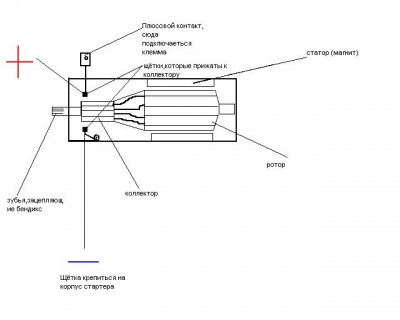

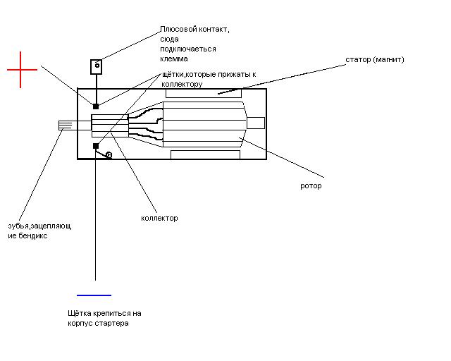

Вот если тебе поможет тебе рисунок помочь мне вот заморочился и нарисовал как выглядет стартер моего скутера в разрезе получилось не супер но думаю всё поняно)
Но уже спасибо за помощь,как на дачу приеду попробую

Понятно, значит там магниты, а не катушка подмагничивания... А сами магниты не достаются?
Такое может быть, если поменялась полярность электромагнитного поля ротора или поля магнитов (как бы если щетки повернулись относительно магнитов), но как это у тебя получилось проделать, честно говоря не знаю *DONT_KNOW*

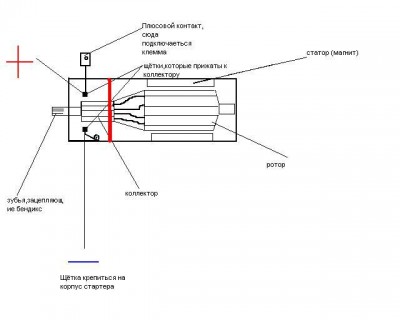

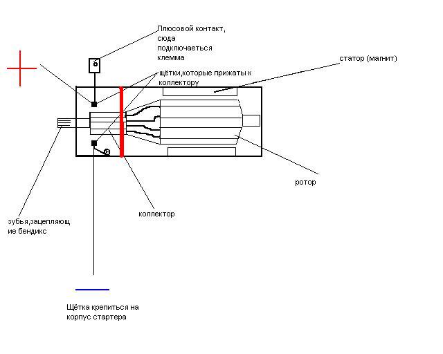

Вот красная линия это линия между двумя частями корпуса стартера

JetC, спасибо огромное за помощь! Повернул крышку с магнитами на 180 градусов и стартер стал работать в нужную сторону,еще раз спасибо.
