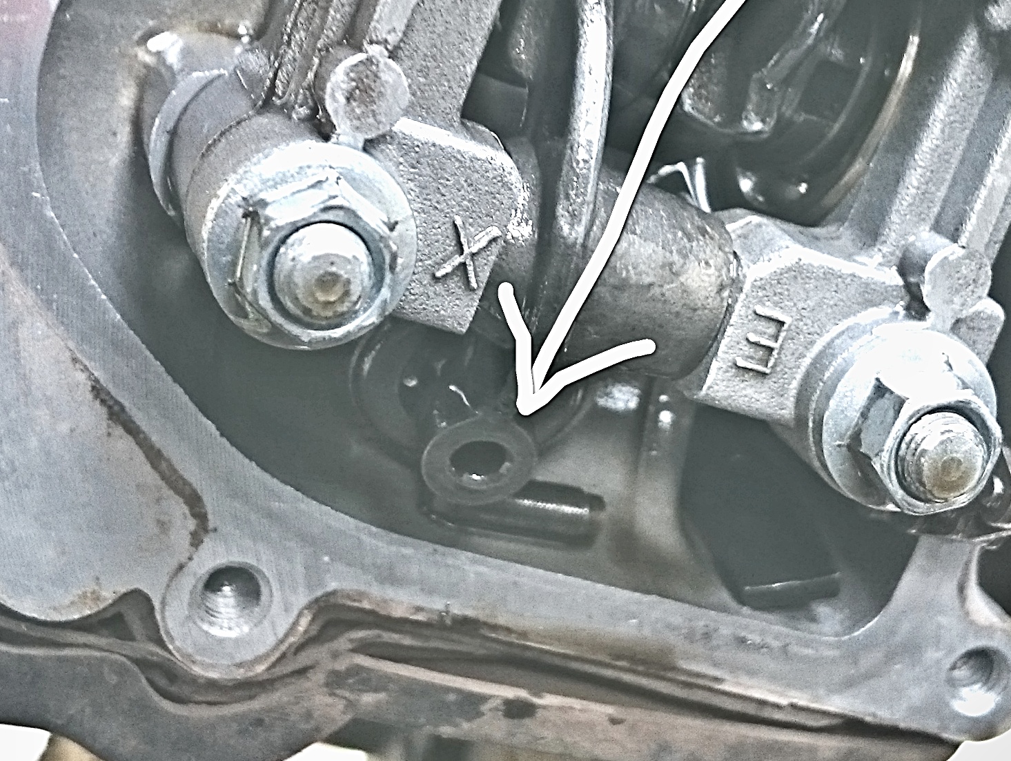

ДОМОВОЙ

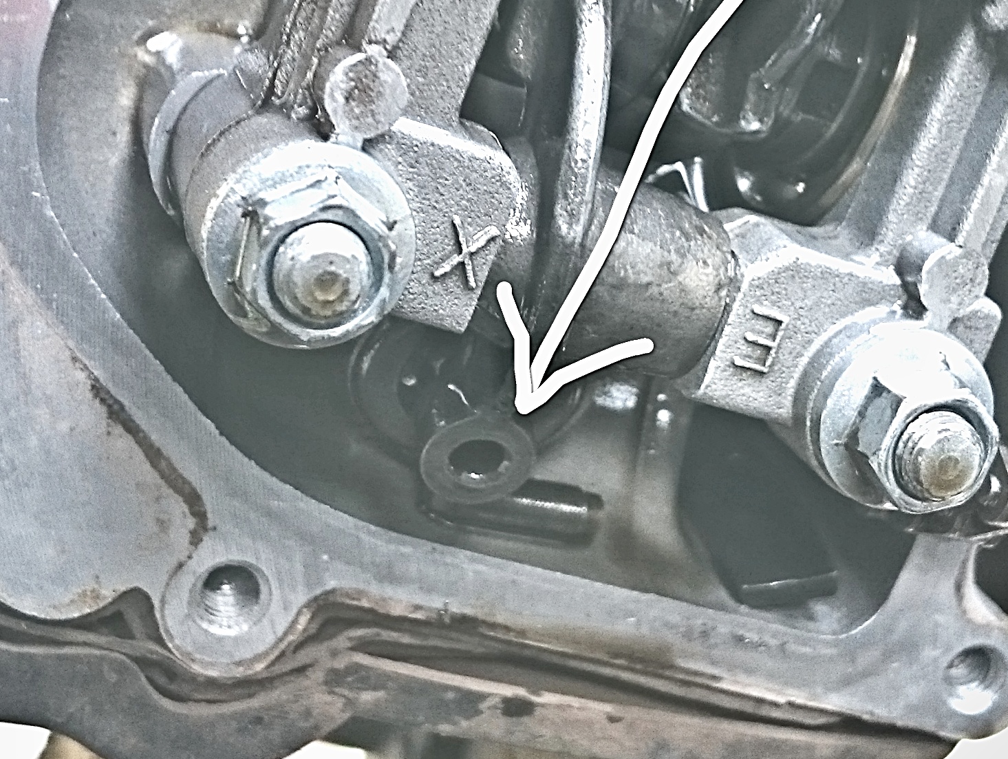

- https://yadi.sk/i/3-tmdbYVgyGcV
выделил место на фото где должна быть гайка, также на заднем плане видна "шпилька" регулировочная, которая также открутилась, но вроде бы в картер не попала.
Как это? Он же сломан
Ну я думал он должен там крепится как-то к стенке, выяснилось что не должен, но все равно от того что я его положил туда цепь особо не натянулась- либо цепь накрылась, либо успокоитель.

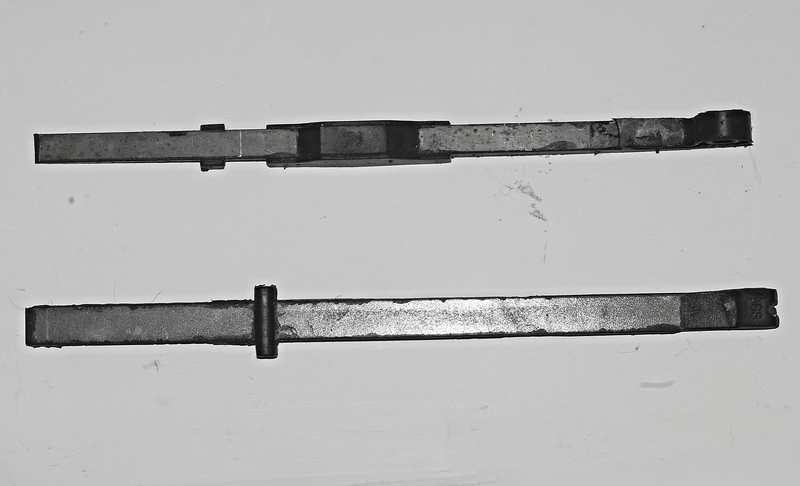

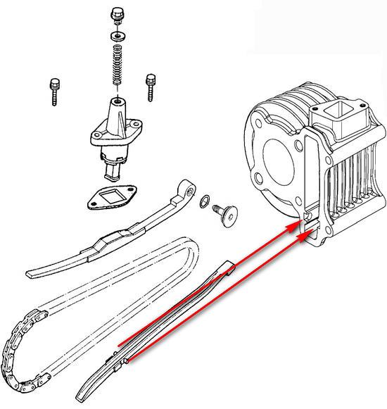

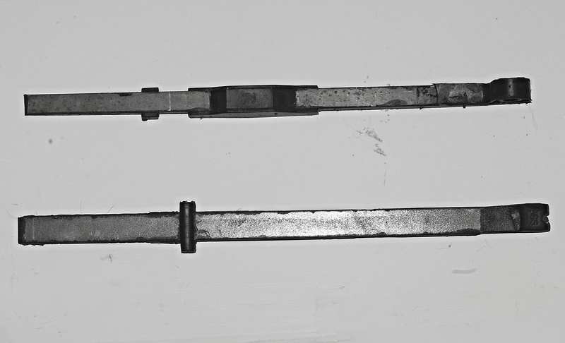

 Заголовок сообщения: Re: Успокоитель цепи ГРМ

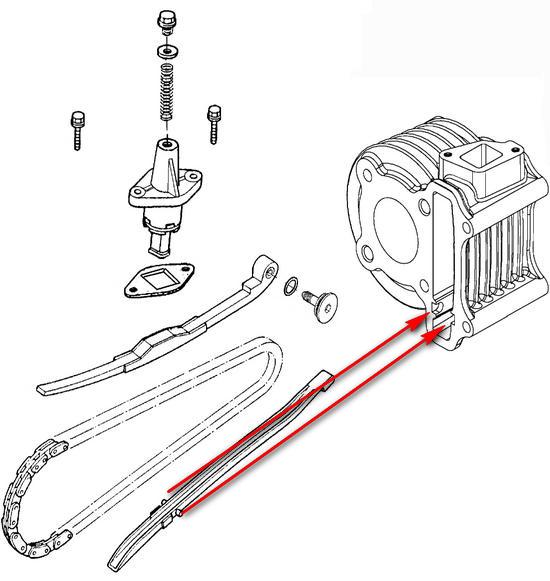

СообщениеДобавлено: 31 Май 2015, 13:21
Должен быть такой вид.... Внизу нижний. Я что-то думаю, если он так запросто ставится и вынимается, то скорее всего обломало ухи на успокоителе.
Стрелками показано куда вставляются ухи.
6b0b75fb8e21-1.jpg [ 40.94 KiB | Просмотров: 14909 ]
Desktop_008.jpg [ 187.69 KiB | Просмотров: 14919 ]

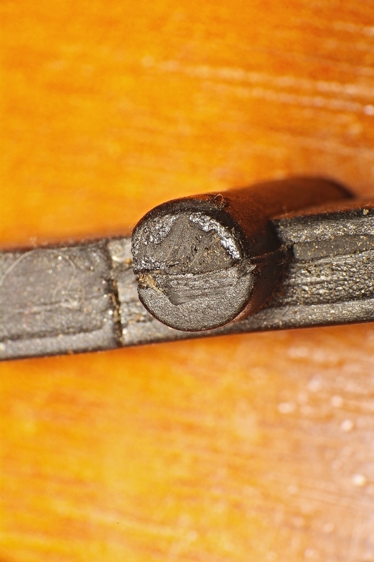

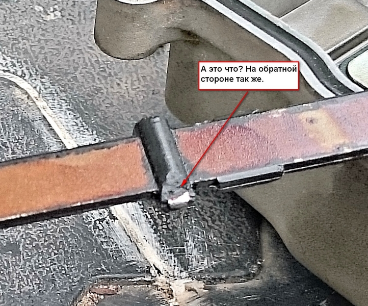

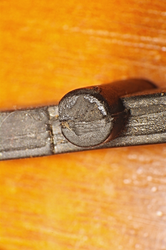

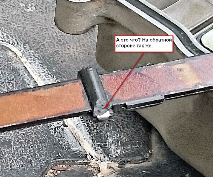

СообщениеДобавлено: 31 Май 2015, 17:47
На твоем фото видно повреждение. Ухи должны быть круглыми.
Desktop_010.jpg [ 370.24 KiB | Просмотров: 14895 ]
Desktop_009.jpg [ 277.47 KiB | Просмотров: 14895 ]

fyodorg писал(а):
Че-то вставил успокоитель в паз , и не ставится звездочка ГРМ..
Натяжитель взводить не пробовал?
Помогает в 100% случаев.
Если уши успокоителя обломило, он держаться не будет, меняй!
