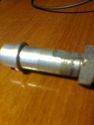

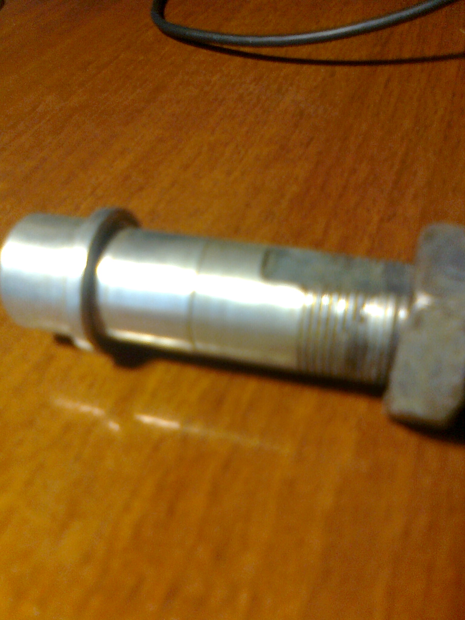

А ты уверен, что на второй гайке не левая резьба как на наших ИЖах?
Правая..
Фото0691[1].jpg [ 412.25 KiB | Просмотров: 10358 ]
Спасибо, а если я километров 15-20 проеду без резинок, совсем в хлам все не сломается?
Ступицу колеса на выброс.
мне не снять заднее колесо, там на оси 2 гайки,
Откручиваешь и вытаскиваешь ось,вынимаешь распорную втулку(со стороны торм. барабана),отсоединяешь тяги и вытаскиваешь колёсо...
Большая гайка держит только звезду с подшипником.
П.С.
Собирай всё как положено и точка.
П.П.С.Кури тему..много полезного..http://www.china-scooter.ru/forum/viewt ... =34&t=2546
