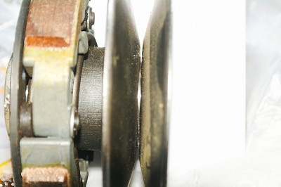

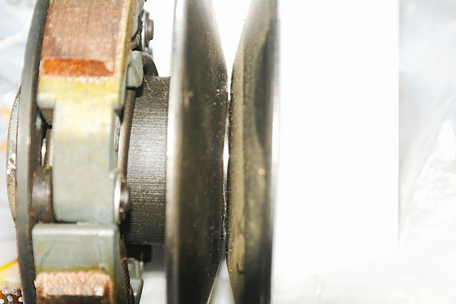

Игорь, а давай я изложу всё, как я это понял? Изначально имелся мапет 50 кубов,

- Вариатор. Открыл, завел, заглушил. В торке ремень не выходит на макс хотя ремень не натянут. Смотрел-смотрел, нашел что тарелки торка не смыкаются. Разобрал, промыл, сточил в направляющих излом. Собрал-поехал. Лучше но не на много. Торк так и не сжимается.
А тарелки торка у всех не смыкаются. (Фото ниже). И ремень лежит в торке не выше тарелок, а на 1 - 1,5мм ниже. Смысл усиливать пружину огрызком? Ремень буксовал в торке? Ведь чем туже пружина, тем больше усилие требуется двигателю. И вообще удивительно, что после всех манипуляций мапет еще живой.
Единственный выход - это увеличение кубатуры.
