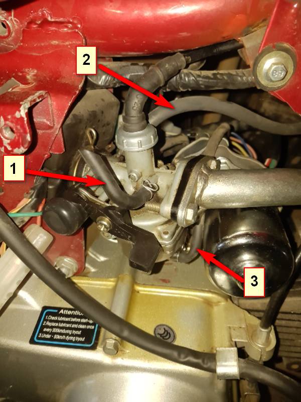

Тросик газа свободно ходит. А вот с карбюратора выходят две резиновые трубки, которые ни с чем не соединены. Так должно быть?
Карбюратор SHENGWEY, PZ12J.
Где можно посмотреть как должен быть присоединен карбюратор?

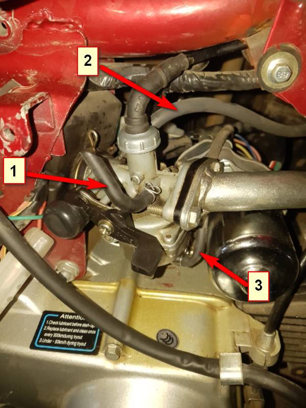

James001
Со шлангами у тебя вроде все нормально. 1 - шланг вентиляции поплавковой. 2-й -топливный. 3-й слив отстоя из карбюратора. А ты случаем не разбирал карбюратор? Похоже что дроссельную заслонку ,,раком,, поставил.

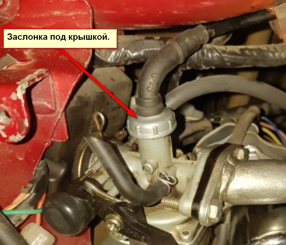

В верней части карбюратора крышка/гайка, сразу под тросиком который в него входит, выкрути и вынь ее наружу ,или заслонка осталась открытой, или игла выскочила из фиксатора ,достань им все поймешь.

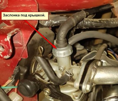

James001
Открути крышку, и там будет заслонка.
