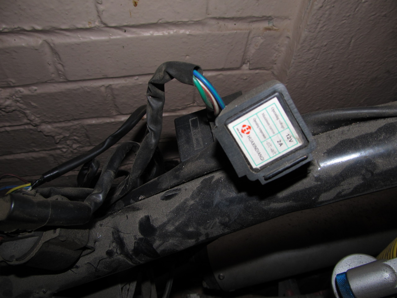

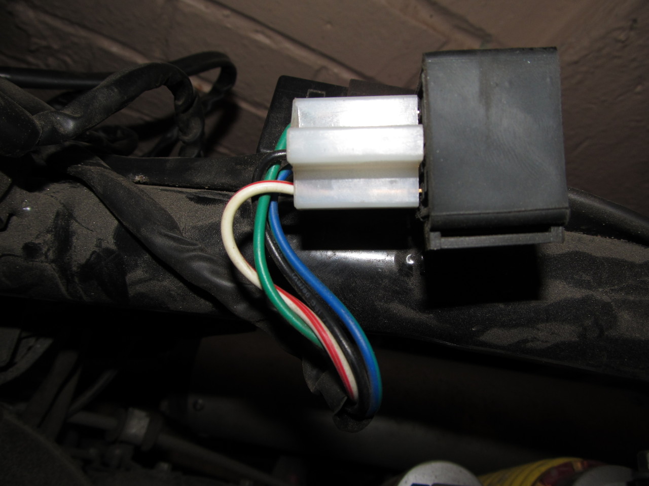

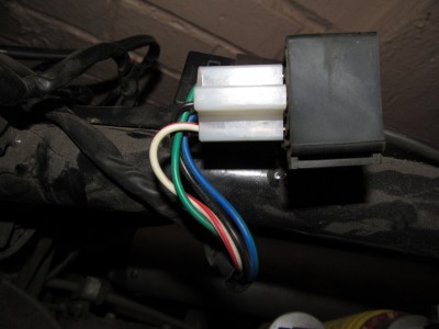

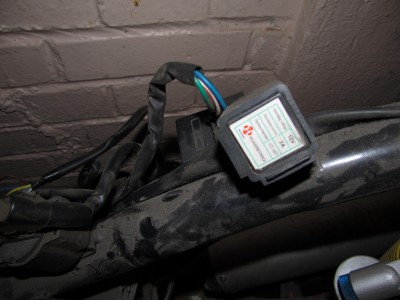

Нашла на своей Нирване непонятную детальку. Четыре контакта: два идут на землю и бело-красный провод зажигания, и еще два на разъем, который был не подключен. Что за деталька? Кто-нибудь знает?
Комментарий к файлу: Вид сверху на наклейку с лейблом.

Комментарий к файлу: Вид сбоку с проводами.

Я вскрыла коробочку, но там ничего не видно - все залито смолой. Значит по крайней мере это не реле.

К чему провода идут?

Народ, вы хоть читайте что написано. Я же сказала, что провода идут к зажиганию.

Это обычное электромагнитное реле, но герметизированое и относительно слабое, судя по наклейке (2А), похожие применяются в системах сигнализации. Судя же по фото разъема-при включении зажигания реле срабатывает (зеленый- масса, белокрасный- 'плюс' с замка зажигания) синий и черный провода замыкаются- возможно, это один из вариантов коммутации клапана подсоса

В этом скутере бело-красный не идет на замок. Он идет с генератора (высоковольтная катушка).

Это обычное реле. Оно автоматически включало что то при включении зажигания тем проводом который никуда не идет. Возможно какая нибудь подсветка была от него запитана, или какой нибудь мощный потребитель

а если замкнуть порвода в разьеме скут глохнет?
оч похоже на глушилку при выкинутой подножке

Те нирваны, которые я видел, были с 3-фазным генератором и коммутатор на них питался от аккумулятора. Если с высоковольтной приходит- то действительно похоже на стоп от датчика боковой подножки

S.T.I.G. ХЗ. Сейчас уже не проверть. Но судя по всему те провода, чо идут на неподключенную клемму как раз и замыкались при появлении напрядения на генераторе.
vlad-k На Нирваах вроде изначально была подножка без фиксации. Тобишь ей просто не нужен был датчик.

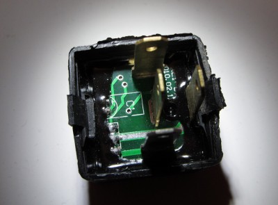

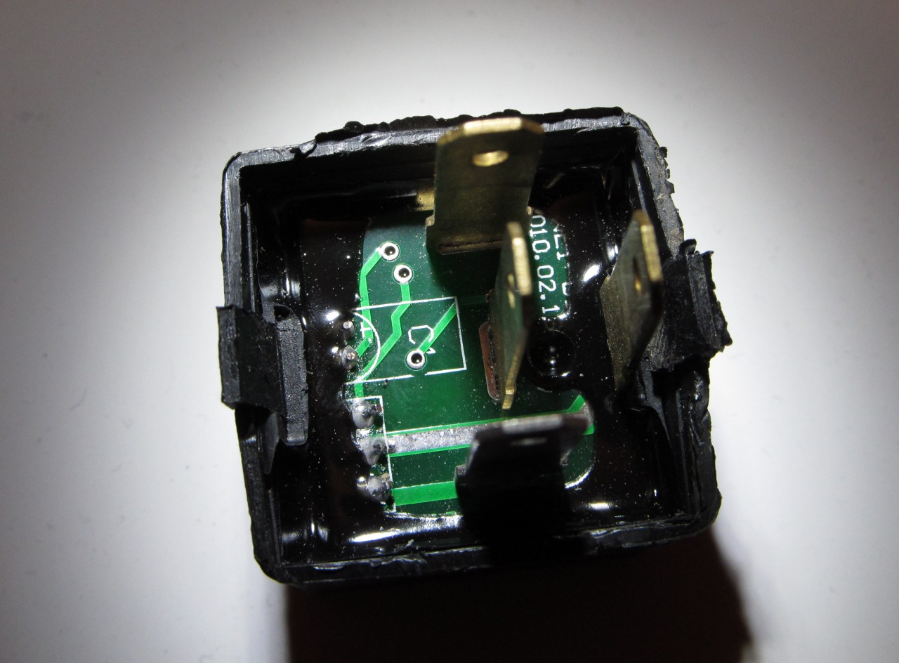

Сфоткала наконец потроха этой деталюшки. Дальше разламывать не хочу, т.к. может быть она еще пригодится, если пойму ее назначение. :)

LazyLynx реле оно и есть реле..., только вопрос, что оно коммутирует. Придется тебе с проводами разобраться----куда, зачем.
