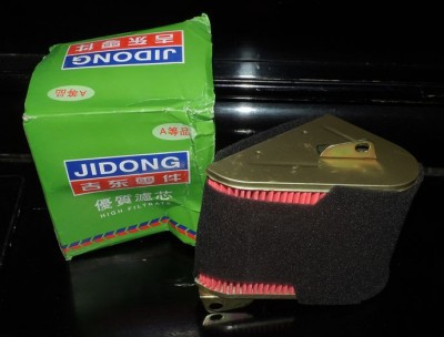

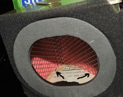

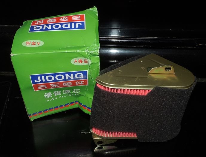

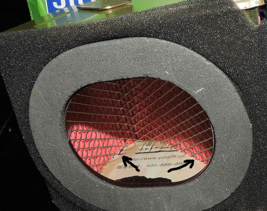

Пришел очередной фильтр, Jidong, опять непроклей.
Написал продавцу, с фоткой. Спор пока не открываю, в посылке бумажка вложена что ежели problem то чтоб сразу ему писать, его только 5 звезд интересуют.
DSCN3795.jpg [ 87.33 KiB | Просмотров: 11625 ]
Непроклей хамский.
Инфа про приклейку http://www.kleiberit.ru/?id=45
То есть что-то полиуретановое, но эпоксидкой тоже можно.
И вот ещё http://www.plastisol-nn.ru/plastisol-d25a.html, поставка в бочках 100 и 200л :CENS:
