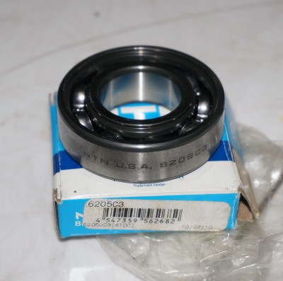

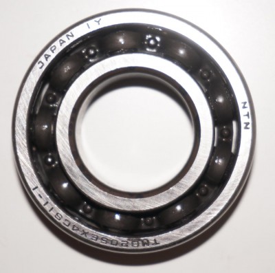

Достал старый подшипник, размеры 25x52x15. Заказал такого размера, "6205" у любого производителя.
Комментарий к файлу: Старый
5.jpg [ 34.87 KiB | Просмотров: 8974 ]
Взял два новых "NTN 6205 C3" за $13 бакcов каждый и заменил.
