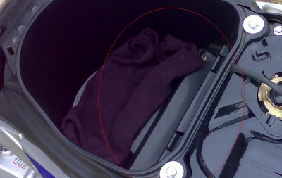

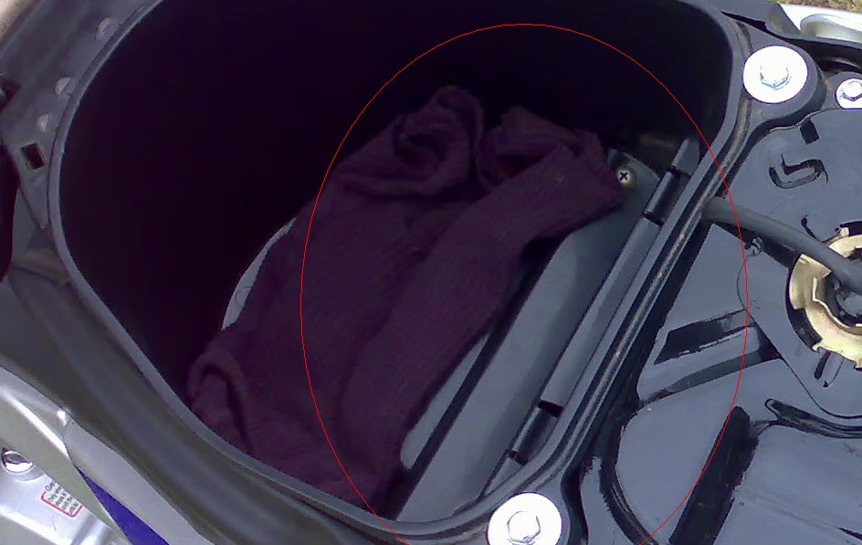

у меня тоже такая проблема была с аккумулятором, да и сейчас есть!когда купил в магазине он только простоял 1 день собраный,тоже заводился с пол оборота,но потом стал еле еле крутить двигатель ,а потом вообще перестал и даже не точто фары знак нетралки негорит при выключеном двигатели!я думаю из за того что в инструкции написано то что кнопку электростартера держать неболее 2 секунд!а я и по 5 секунд держал!так что уже месяца 2 завожу с кикстартера!
в планах на следущий сезон зарядить зарядником автомобильным этот аккумулятор и просто асобо ненагружать его электростартером,а пользоваться киком!
Комментарий к файлу: у меня АВМ-wind,за крышкой аккумулятор немного наклонен в сторону заднего колеса,ну почти ровно стоит!

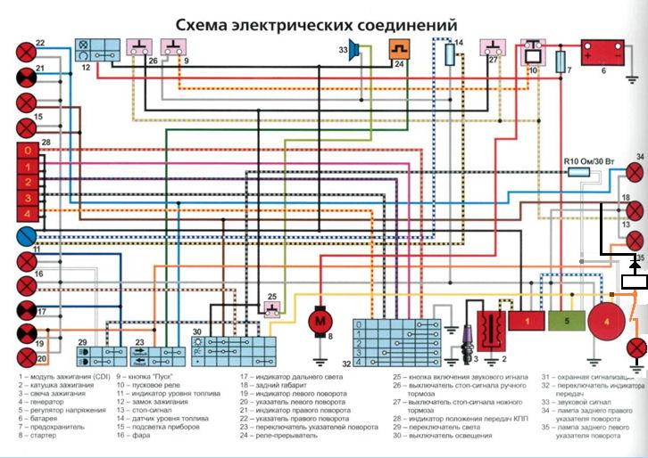

свой часто ночью подзаряжаю,вообщем когда весь свет горит на холостых берет с акума,а если еще стоп и повороты одновременно,тогда конкретно сажает акум,буду немного електрику переделывать чтоб днем один дополнительный габарит горел,лампочку на 21 ват чтоб как ближний горел
