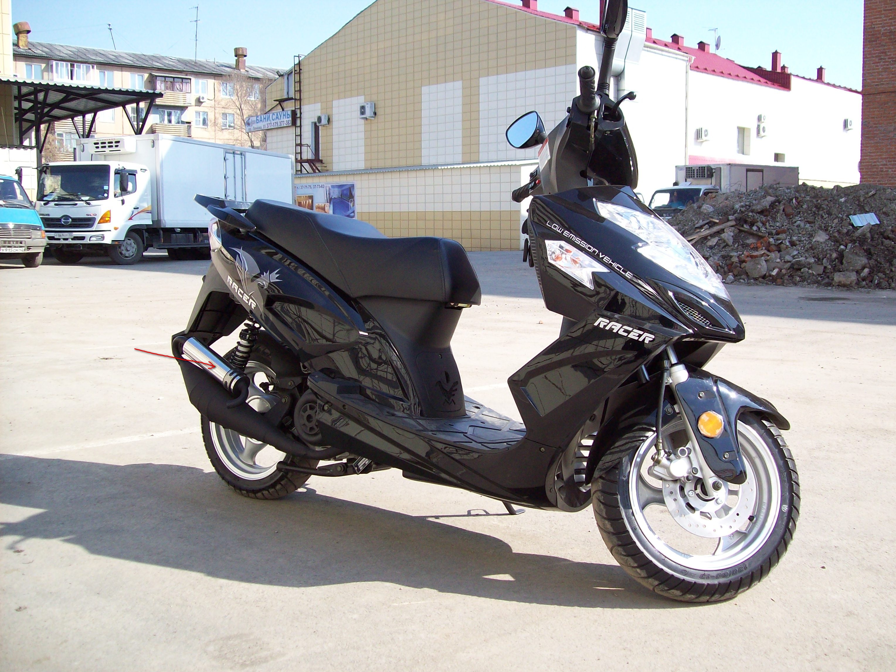

а меня глушитель достал, звенит и всё.... при наборе оборотов, наверное резонанс, только вот что звенит, понять не могу...

звук чётко вот отсюда, слушали втроём.. источник пометил стрелкой.

скутер у тебя классный :) цвет мне нравится очень. в таком случае, в глушаке действительно отвалилась перегородка... вот только не уверен, что в этой баночке вообще что-то есть. у таких саксов все перегородки в большой части глушака
В этой штуке внутри должен быть пористый твердый нейтрализатор. Болтается, наверно.
