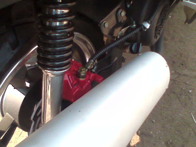

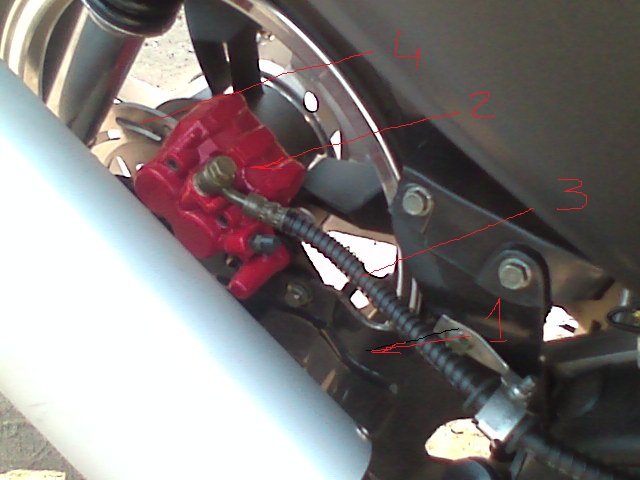

Я тут присмотрел на ирбисе релакс 150 кубовом, практически копия нашего аппарата задние дисковые тормоза, очень понравилось. Я так понимаю что надо заменить:
1. планку
2. супорт
3. шланг
4. колесо с тормозным диском, по шлицам подойдет интересно, точее переднее колесо, хотя нет, там же шлицы
5 бочек с ручкой левый
ну и все вроде, где это все взять?

для реализации дискового тормоза на заднее колесо необходимо: задний колесный диск с тормозным диском, подрамник с креплением для суппорта, суппорт в сборе, ручка тормоза, шланг, бачок. по затратам выходит что то около 4 килорублей. подумал, и решил, что мне достаточно того, что есть

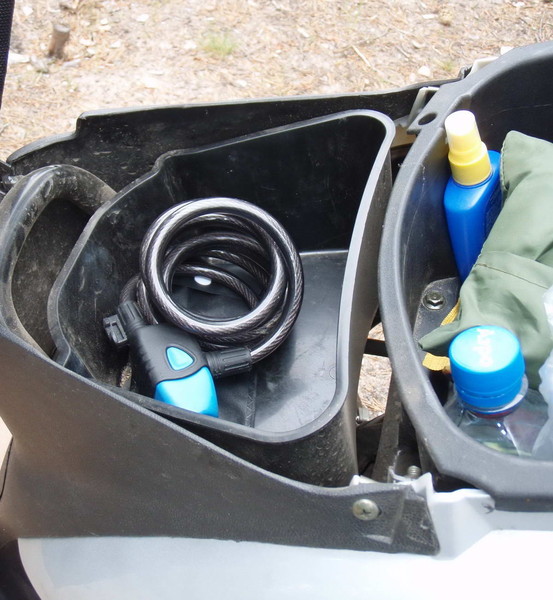

ОО!! А у меня нету верхней крышки как на этом фото:
ТОлько нижняя и сплошная! А ято голову ломал- нафига такая емкость еще одна, кроме унитаза... Мысть про фильтр туда пришла сразу же.. но.. конструктив бы посмотреть у кого? Нету фоток - как это сделано?

хм, сначала выложи фото своей коробки

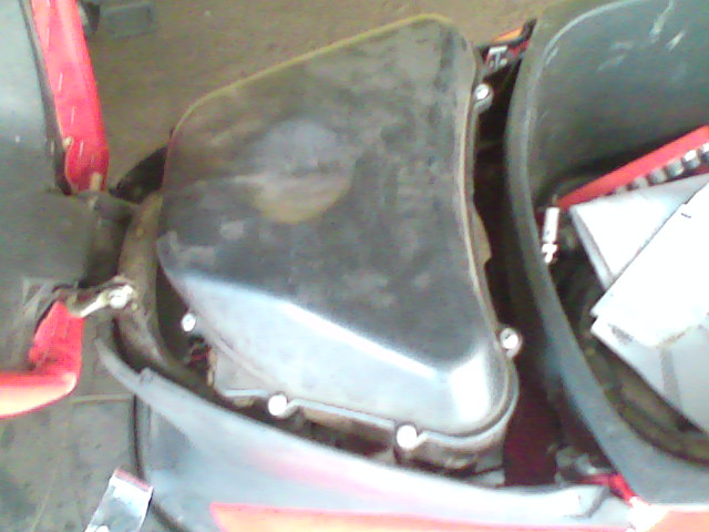

Вот...

у тебя этот фильтр переделан в ящичек для инструментов... тут уже ничего не сделаешь, ну либо если найдешь короб фильтра в сборе

Я вскрывал эту коробочку, на фото я вижу ровную площадку, а у меня она вся не ровная, с углублениями и приливами. С разными дырками. Наверно можно поставить петлю на врхнюю крышку, а в нижней , точнее для нижней вырезать из пластика дно. Можно использовать до мелочи, инструмент например. Ну как то так. Я так понимаю что в теории там сухой фильтр стоять должен, хватит на 72 куба и родного, какой есть.
