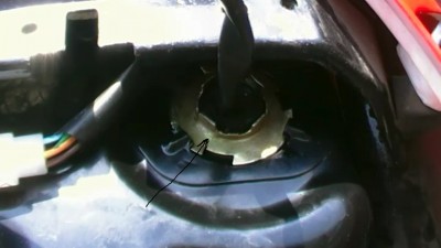

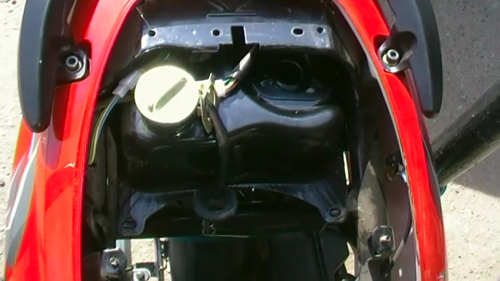

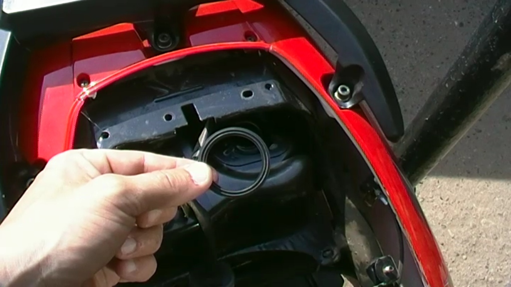

400 пройдено :) ,"Velo_man" бенз течёт из пробки куда датчик уровня установлен ....по крайней мере у меня так,думаю занятся этим на днях.покатался сегодня от души. :-D

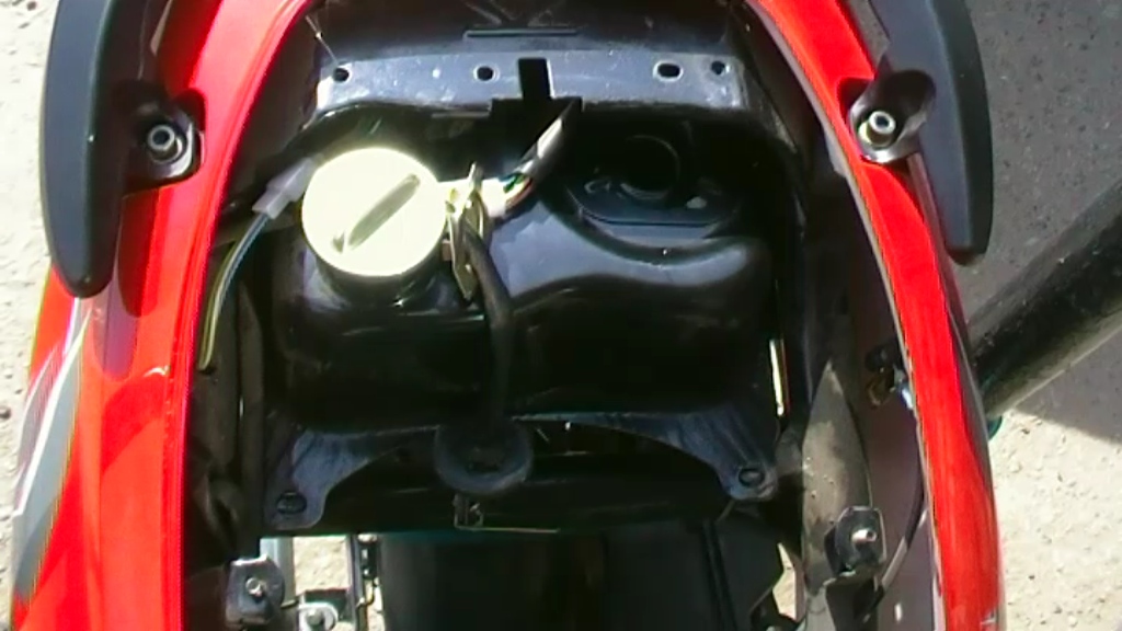

Вот из датчика топлива бензин точно ни в коем случае течь не должен! Если течет - ремонтируйте срочно! Так, и сразу смотрим, есть зазор зазор между скобой, поддерживающей бензобак или нет. Его там не должно быть. Если есть, или если при нажатии снизу бак приподнимается, снимаем облицовку и ставим бензобак правильно, предварительно сняв датчик и устранив причину течи.
А вот пробка заливной горловины у "трансов" - да, имеет небольшое сквозное отверстие наружу, без каких либо клапанов обратного хода, кои есть на пробках бензобака некоторых других моделей. Если перелить бензина или при сверхполном баке войти в подъем, бензин через дырочку просочится. Поэтому бак под пробку желательно не заливать.

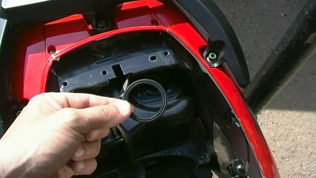

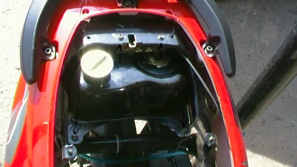

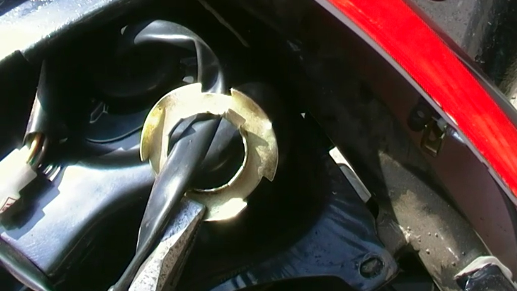

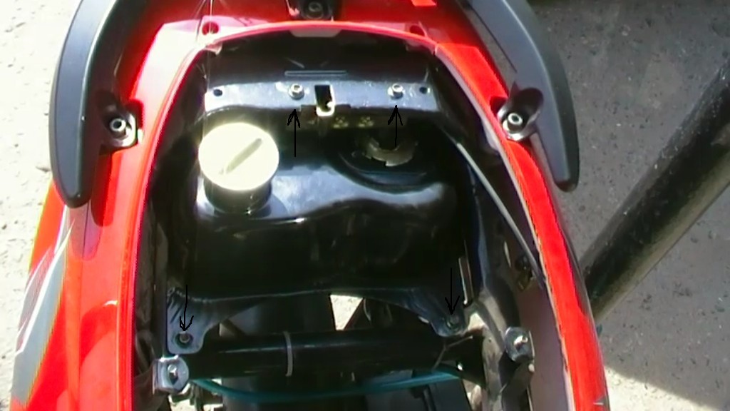

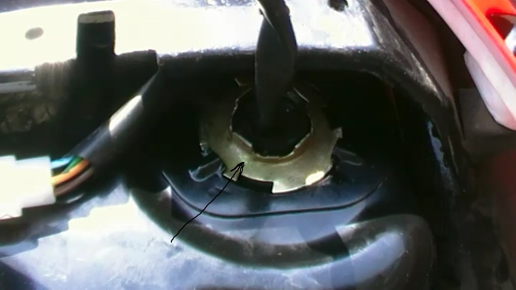

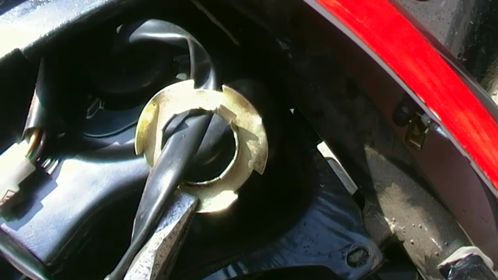

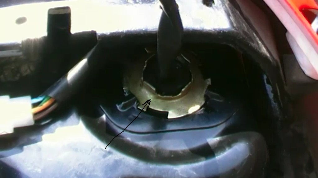

бак снимать не надо ...муторно ,всю обшивку снять прийдётся ,достаточно снять унитаз и открутить 4 болтика два от бака и два от замка сидухи.немного вытащить бак пока он в аморы не упрётся и можно добратся до датчика.там такая непонятная шайба которую просто надо дальше провернуть .короче мне помогло и теперь хоть полный заливай бенз от туда не течёт.

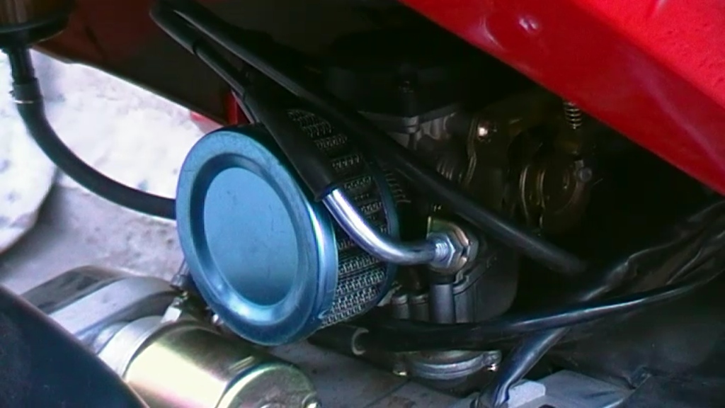

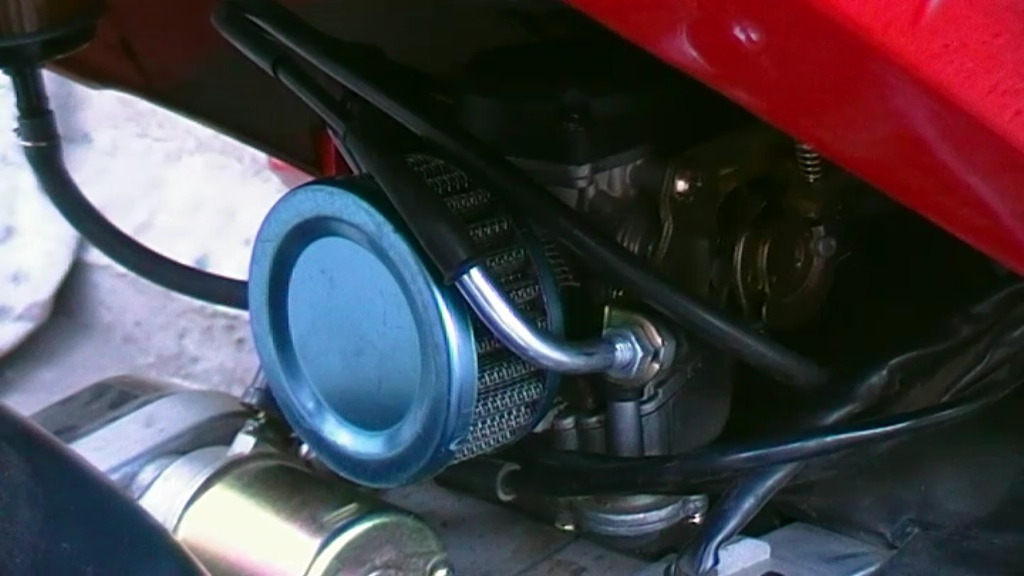

всем привет!мож я уже всех задолбал но опишу ещё один момент ...сегодня начитавшись инета я снял пластиковую крышку с карба и отрезал шток на который насаживается пружина ,оставил примерно чуть меньше сантиметра.надо сказать что с момента покупки скутера на некоторых режимах был небольшой как бы провал если газ сразу полностью открыть, я даже свечку японскую купил ...не помогло.играл иглой ,тоже не о чём скорее даже хуже становилось.так вот- после кастрации крышки провал увеличился и стал явным :-o при резком открытии газа двига на определёных режимах начинал работать через такт...игра с иглой и винтом качества ничего не дала .короче додумался снять патрубок воздухана ,и мопед прям попёр *THUMBS UP* вывод-кастрация крышки даёт реально больше поднятие иглы на полностью открытом дроселе но при этом идёт переобогощение с штатным фильтром !снимаю его и всё супер..при этом и в остальных режимах в том числе запуск гор и хол а так же холостой всё отлично работает ведь теперь игла установлена на среднее деление как с завода.в итоге поставил нулевик...теперь старт с ручкой до отказа стал ещё бодрее без каких либо побочных эфектов...хотя вру один минус есть -рычать стал зараза ,но зато теперь без штатного фильтра даже как то красивше стало...да кстати, думаю мораль той басни такая -штатного карба с родным топл жиклёром вполне достаточно для этого обьёма .

В этом нулевике кроме металлической сетки в один слой что-то хоть есть?
imho, как бы он не помогал в оборотах, рисковое занятие с такой шнягой ездить. Полностью открытый все таки. Любой дождь, обширная лужа - вот там уже и вода. Не говоря уж о том, что через подобные конструкции порою и песок свободно проходит.
конечно есть,тк же как и автомобильный нулевик он 3 х слойный .

Ну я два экземпляра видел, в которых в одном случае была достаточно крупная сетка в один слой и больше ничего, во втором - три слоя металлической сетки разной степени ячеистости и тож более ничего. Если внутрь запустить пальцы, они через ячейки просматривались. :)
