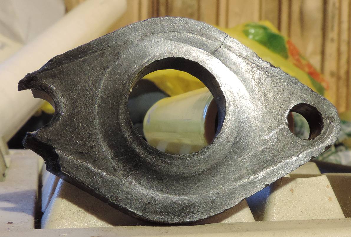

За дальнобой 2-й степени. (1)
Ты её банально перетянул

Это карболит, классический, олдовый, из него делали разные штуки в 1936 году на заводе "Карболит".
Проставку вместо этой, выпилил из толстого 8 мм текстолита тоже ещё савецкого
А зачем её менять, она же в середине целая? *DONT_KNOW*

Проставка увы треснута, но по подлому, с другой стороны и вдобавок под резиновым кольцом.
 Заголовок сообщения: Re: Reggy Racer Meteor 50
СообщениеДобавлено: 31 Май 2015, 23:59
Эти проставки стоковые у мну тоже всегда трескались(2а раза менял) ...есть тоже желание "выпилить" из текстолита...

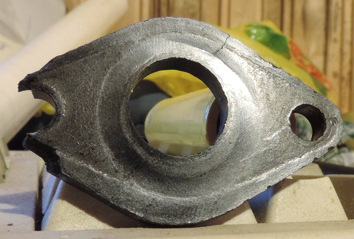

Вид проставки с другой стороны, подобрал освещение, видно всё что нужно...
проставка139.jpg [ 135.04 KiB | Просмотров: 6824 ]
Я может конечно тупой, но центральное кольцо вроде целое :)
СообщениеДобавлено: 01 Jun 2015, 20:04
Центральное кольцо это единственное что там осталось целым, и поэтому воздух он черезотсюда не подсасывал, можно было ее ставить обратно, и если бы я собирал скут на продажу то непременно бы так и сделал. Но неохота кататься с деталью, которая в любой момент может превратиться в пыль, проблема обнаружена - проблему надо решать.
