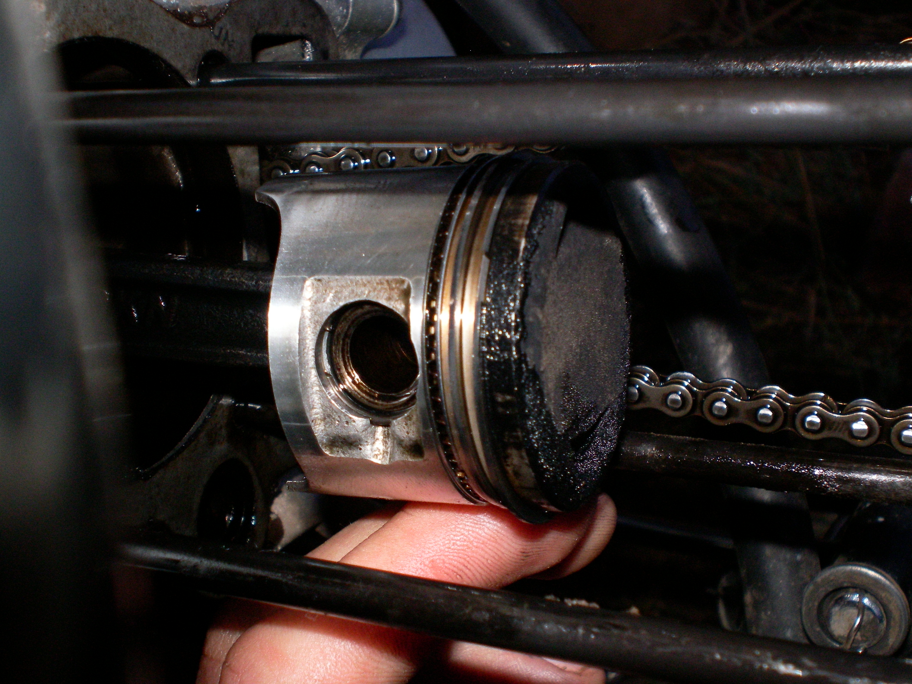

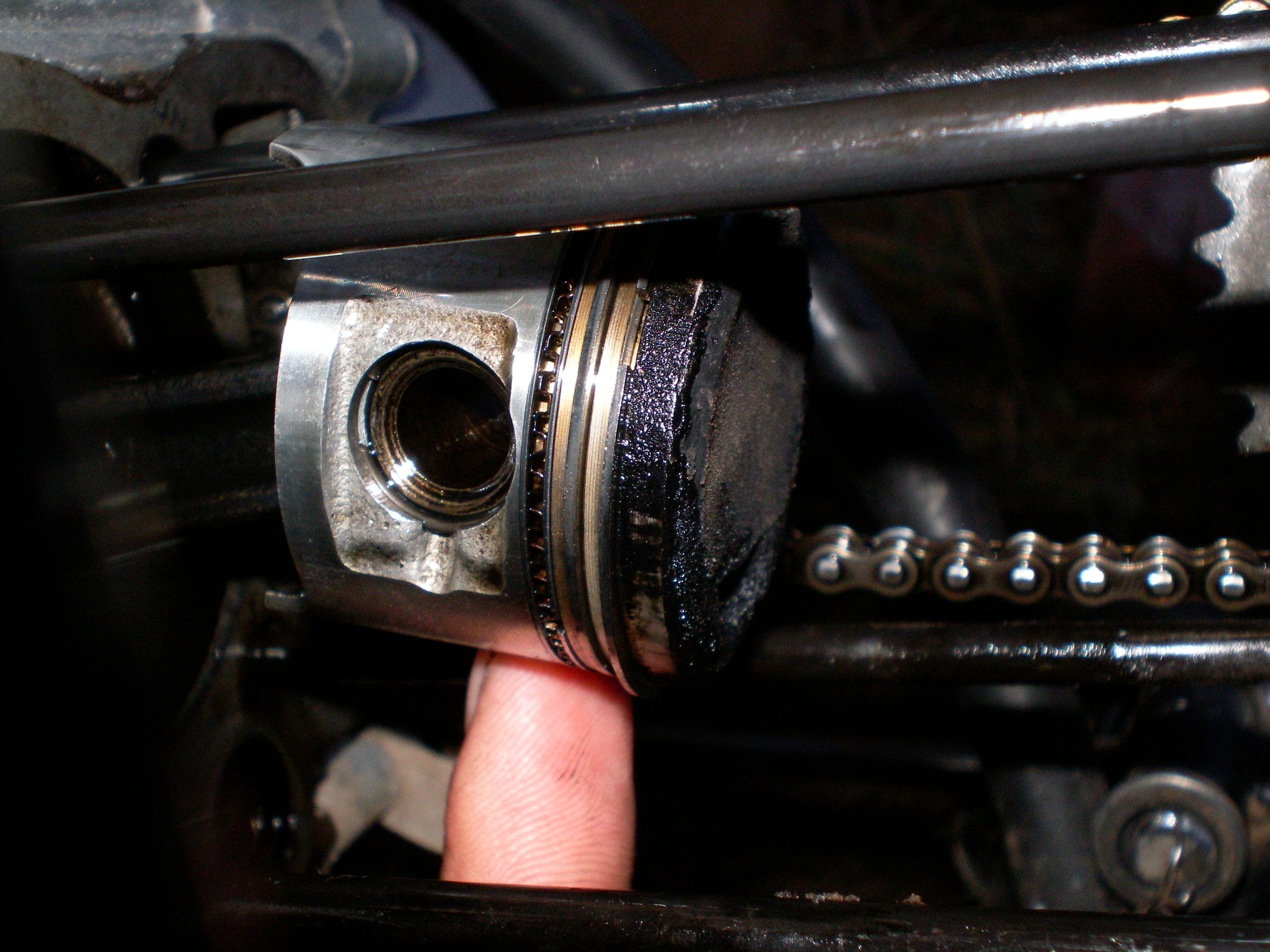

идет беловатый дым из глушака, расход литра 4 ,пробег 6300км ,свеча в черном бархатистом нагаре ,скорость была 80 потом75,70,68 ,обедняю смесь жрет так же ,едит 62-63, перегреваеться, подозрение на кольца ,как вы считаете?

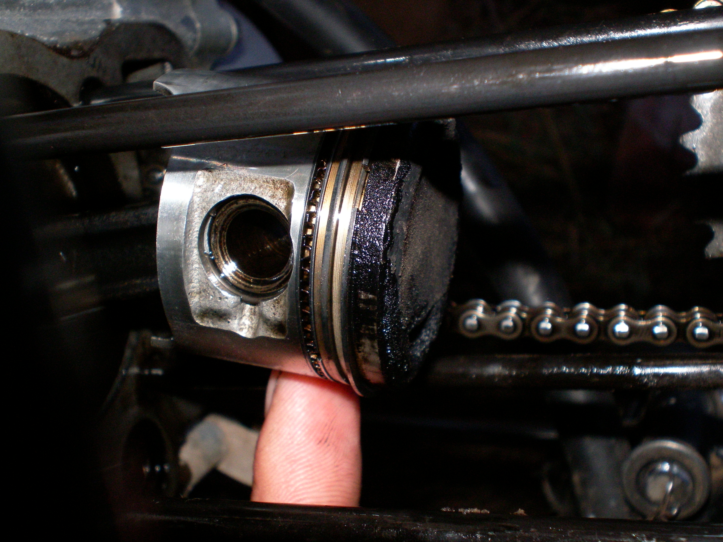

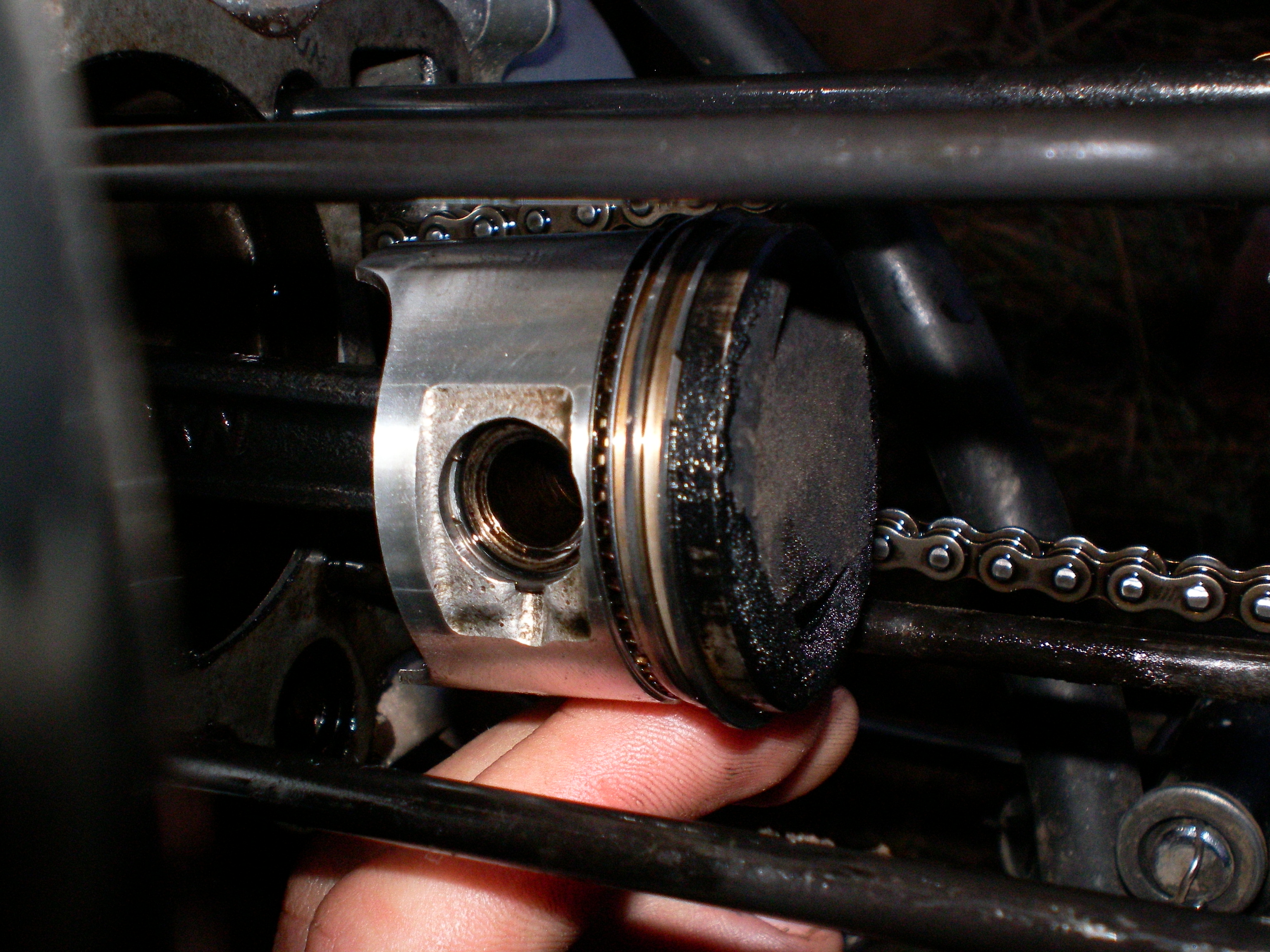

вот разобрал
PICT0001.JPG [ 1.76 MiB | Просмотров: 5108 ]
PICT0003.JPG [ 1.83 MiB | Просмотров: 5104 ]

по поршню видно что масло нещадно ест и маслосьемные кольца выглядят запавшими,подозрительно выглядит и поршень,токое ощущение что тепловой зазор велик,что поршень на размер меньше.проконсультируйся с теми кто ремонтом занимается,какой должен бать тепловой зазор у поршня и замерить надо.возможно одной заменой колец не обойдется.на фотке трудно разобрать но у колец износ выглядит минимальным

sashan писал(а):
вот разобрал
Судя по поршню (это моё мнение) движок работал постоянно на обогащённой смеси, маслосъёмные кольца свою функцию не выполняли - масло горело в камере и откладывалось в виде нагара по краям поршня. Как мои коллеги определяют состояние компрессионных колец по этой фотографии, для меня загадка...Возможно заправка некачественным маслом (каким-то левым)... :( :-[

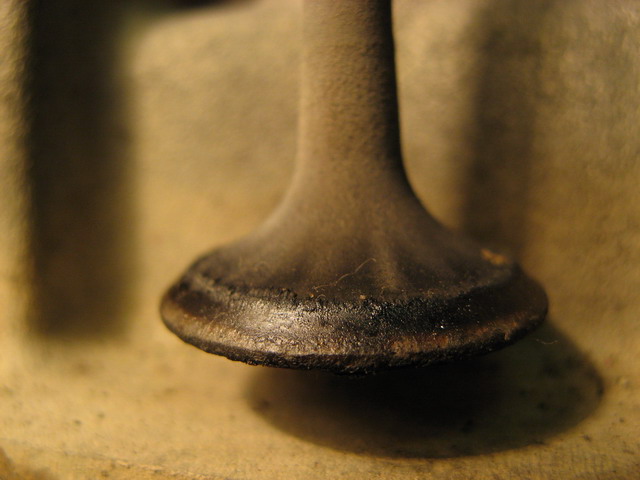

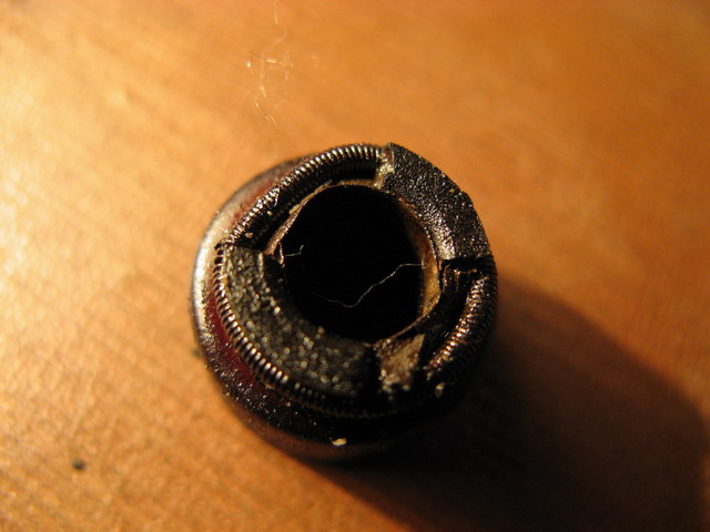

Было похожее на 50сс. Поставил 72 сс.... проблема осталась - значит дело не в поршне и не в кольцах! Остаются маслосъемные колпачки. На них то я и забыл посмотреть, когда поршневую менял... Щас уже влом. Теперь доливаю масло и каждые 200-300 км выворчиваю свечку, заливаю в дырочку 2-4 мл очистителя клапанов, закручиваю свечку, жду 5-10 минут и еду.... Скорость восстанавливается ;-)

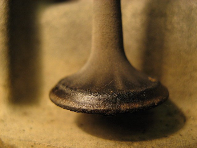

да как то не реально сносить так сильно маслосьемные кольца чттоб при 6000км не справлялись даже если масло левоеЮведь масло а не вода.колпачки надо посмотреть вдруг такими выглядят и клапана нагорели при сжигании масла
76251.jpg [ 66.3 KiB | Просмотров: 5097 ]
76252.jpg [ 71.06 KiB | Просмотров: 5097 ]

масло я заливаю синтетику shell heliks ultra 10w40 , я действительно ездил на богатой смеси тк на нормальной мотор перегреваеться :( ,тепловой зазор по моему очень большой ,без колец вставил поршень в целиндр 1мм люфт похоже придеться делать капиталку :(

есть ремонтные поршня,проще такой поршень в комплекте с кольцами купить и цилиндр под него расточить.поршень без колец должен в цилиндре легко перемещаться но не люфтить,милиметр даже для 100мм поршня замного

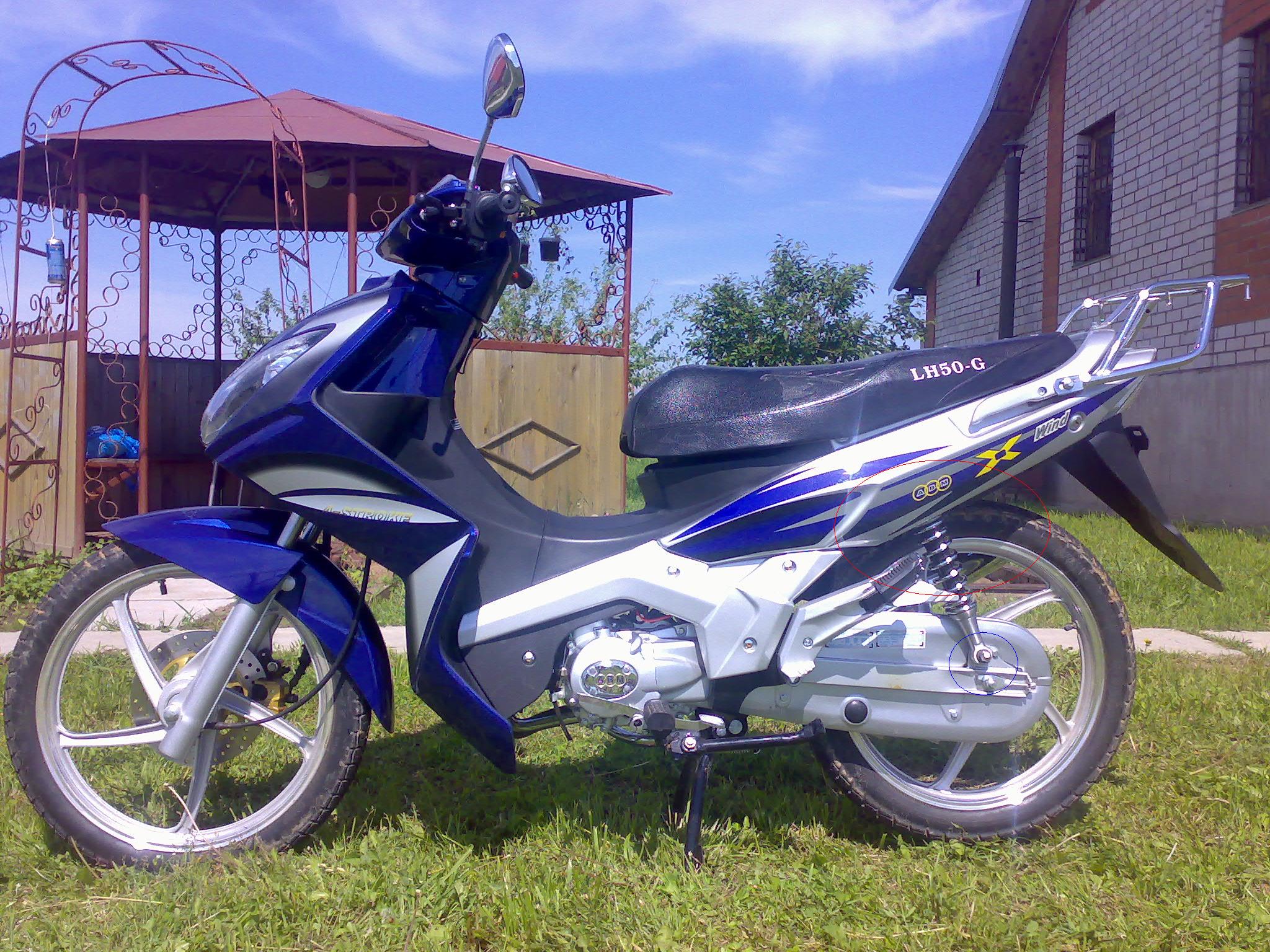

а что если приподнять немножко мопед над заднем колесом?Чтобы колесо было полность видно незагороживая задним крылом(обведено красным)?можно ли продолжть амортизатор какой-нибудь арматурой(синем обведено место продолжение)????
вид то будет поспортивней!!! как думаете??????
:-[ объяснил как смог! :-[
Комментарий к файлу: вот красным обведено где должно приподняться, а синим где продолжить амортизаторную палку!
ход амортизатора от этого не изменится,а максивалка упадет,если ставить то более длинноходный аморт,хоть польза будет
