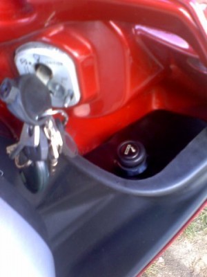

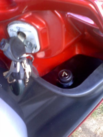

кто нибудь на винд прикуриватель ставил????

я думаю не целесобразно,мощи генератора в обрез,жить за счет акума долго не получится если только каждую ночь на зарядку
ну дак много кто на скутер ставит прикуриватель,а че скутеретта хуже чтоли с электрикой????

скутер обычно на более больших оборотах работает,у меня на скутеретте кога еду со светом на холостых получается дефицит.если стоп и поворотники то уже с акума идет,прикуриватель поставить можно,тока сколько им пользоваться будешь зависит зарядка акумулятора,попробовать можешь

да вот, кто-то уже попробывал!
вот ссылка на эту картинку в контакте:http://vkontakte.ru/photo-2302515_114609927

Прикуриватель ставить просто:красный провод на +аккума,а -на раму.Большинство ставят его для зарядки телефона,так что нагрузки на генератор не будет.
